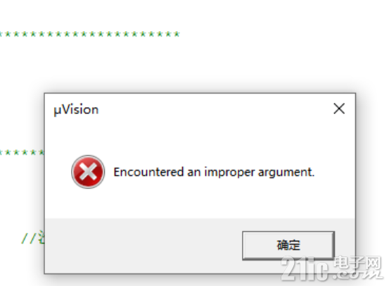

[STM32F4] 在keil中仿真407,经常弹出Encountered...且关不掉
1707|12
 楼主| 地瓜patch 发表于 2025-3-5 17:31 来自手机 | 显示全部楼层 |阅读模式
在工程中编译完成后,点击工具栏debug,经常出现这个弹窗
出现这个弹窗关不掉,必须在任务管理器中停止。有时出现一次后,频繁出现。
请教老司机。
注:工程名称全英文,存放路径全英文,注释中可能有中文。

将爱藏于深海 发表于 2025-4-20 03:25 | 显示全部楼层
一般就是断点多了,或者芯片不稳等等就这样
故意相遇 发表于 2025-4-20 04:34 | 显示全部楼层
建议让接线之类的稳定一些,可能就好一些
春日负喧 发表于 2025-4-20 05:25 | 显示全部楼层
Keil中仿真STM32F407时,出现“Encountered an improper argument”错误且无法正常关闭的问题,通常由断点残留、路径或注释中的中文问题引起
白马过平川 发表于 2025-4-20 06:34 | 显示全部楼层
调试结束后未清除断点,点击“停止调试”时触发错误
温室雏菊 发表于 2025-4-20 07:29 | 显示全部楼层
工程路径或文件名中包含中文,导致Keil无法正确解析
白马过平川 发表于 2025-4-21 06:23 | 显示全部楼层
风凉 发表于 2025-4-21 08:34 | 显示全部楼层
代码注释中包含中文且使用了//注释符,可能引发解析错误
西洲 发表于 2025-4-21 09:26 | 显示全部楼层
KeilSTM32F407的模拟支持有限,某些外设或功能无法完全仿真
捧一束彼岸花 发表于 2025-4-21 10:24 | 显示全部楼层
在调试前,确保清除所有断点,避免残留断点导致错误。调试结束后,及时清除所有断点,确保下次调试时环境干净
香水城 发表于 2025-4-21 14:54 | 显示全部楼层
我有碰到过,好像是系统方面的原因。
经常要重启,后来莫名其妙地消失了。
