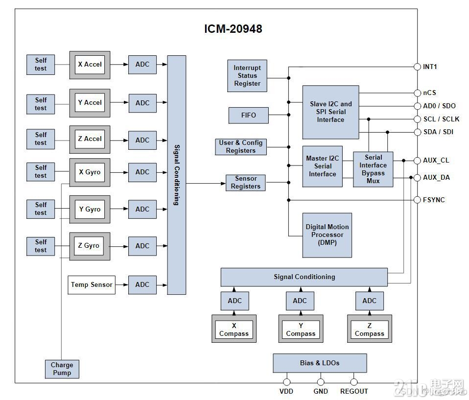

1.2 硬件架构解析
芯片内部采用三层堆叠结构:
1aa13daee299933f16c227793e283f8e 4446d9838afef00f7c6f0f53c5736f92
MEMS传感层:包含三轴加速度计和陀螺仪
ASIC处理层:集成数字运动处理器(DMP)
磁力计层:AK09916磁力计通过I2C从接口连接
1.3 九轴数据融合原理

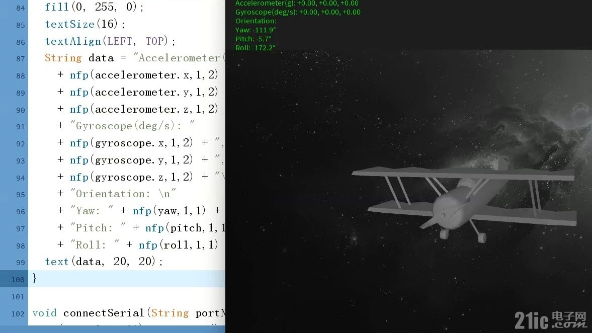

3.6Processing 3D可视化验证
将代码库文件安装包解压到C:\Users\Administrator\Documents\Processing\libraries,然后在Processing中选择开发板对应的串口号,就可以看到我们的3D模型根据九轴的姿态进行变化啦:

四、实现结果分析
观察串口打印输出的DMP姿态解算数据如下:
66a11f616e43d19e50b391f371224a95 4446d9838afef00f7c6f0f53c5736f92
Processing 3D可视化验证:
f3f8c08eb245e72a131dea28d921920f
Processing 3D可视化验证
