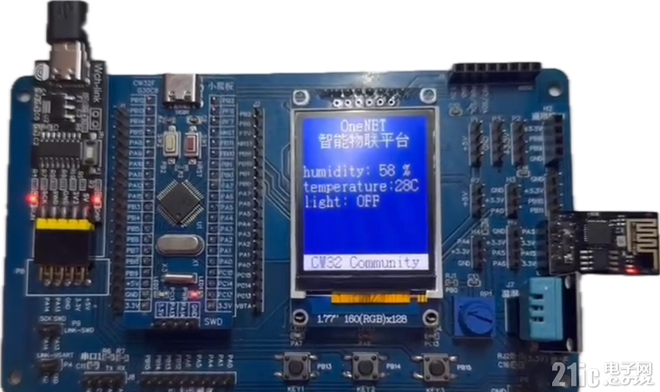

一、简介
这期视频向大家介绍如何使用CW32单片机通过ESP8266连接OneNET物联网平台,发送温湿度数据到平台,并接受平台的云控制。

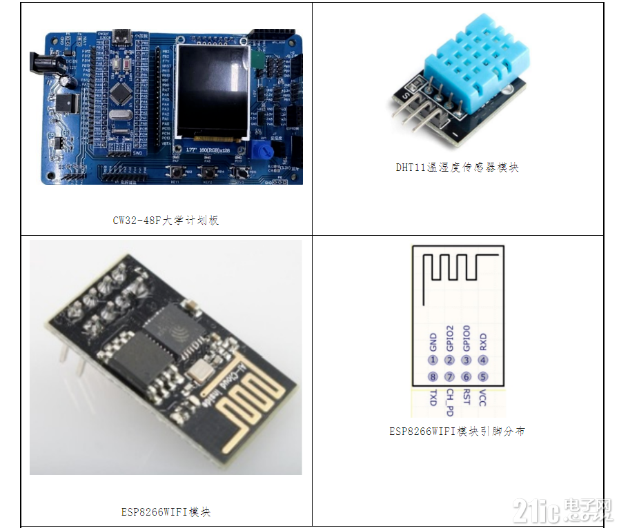

二、所需物料
本实验使用到了CW32-48F大学计划开发板、DHT11温湿度传感器模块、ESP8266WIFI模块及Keil5开发环境。
实物图

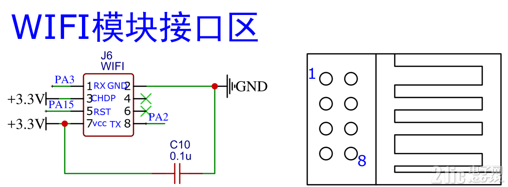

三、接线
根据原理图,把模块连接到开发板上 (1)ESP8266WIFI模块: 开发板上预留了该模块接口,通过串口向ESP8266写入指令。
(2)DHT11模块:开发板上预留了该模块接口

        OneNET_Subscribe();     //订阅消息传输,允许接受下发指令
        TFTShowString(0,0,"     OneNET     ");  //界面
        TFTShowString(1,0,"  智能物联平台  ");
        TFTShowString(3,0,"humidity:    %");
        TFTShowString(4,0,"temperature:  C");
        while(1)
                if(++timeCount >= 50)
                        DHT11_Read_Data(&temperature,&humidity);        //读取温湿度值
                        TFTShowNumber(3,10,humidity);
                        TFTShowNumber(4,12,temperature);
                        UsartPrintf(USART_DEBUG,"TEMP:%d HUMI:%d\r\n",temperature,humidity);
                        UsartPrintf(USART_DEBUG, "OneNet_SendData\r\n");
                        OneNet_SendData();                                //数据上传
                        timeCount = 0;
                        ESP8266_Clear();    //清除缓存
                dataPtr = ESP8266_GetIPD(0); //接收OneNET平台返回的数据
                if(dataPtr != NULL)
                        OneNet_RevPro(dataPtr); //确认返回数据,执行下发命令
                Delay_ms(10);

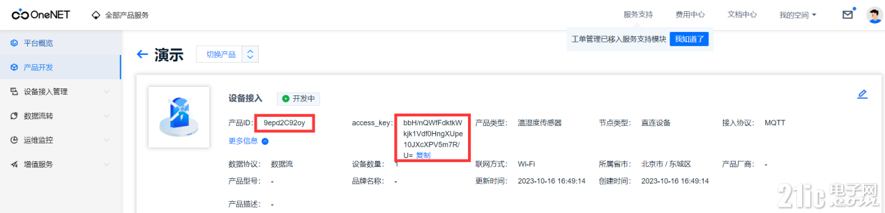

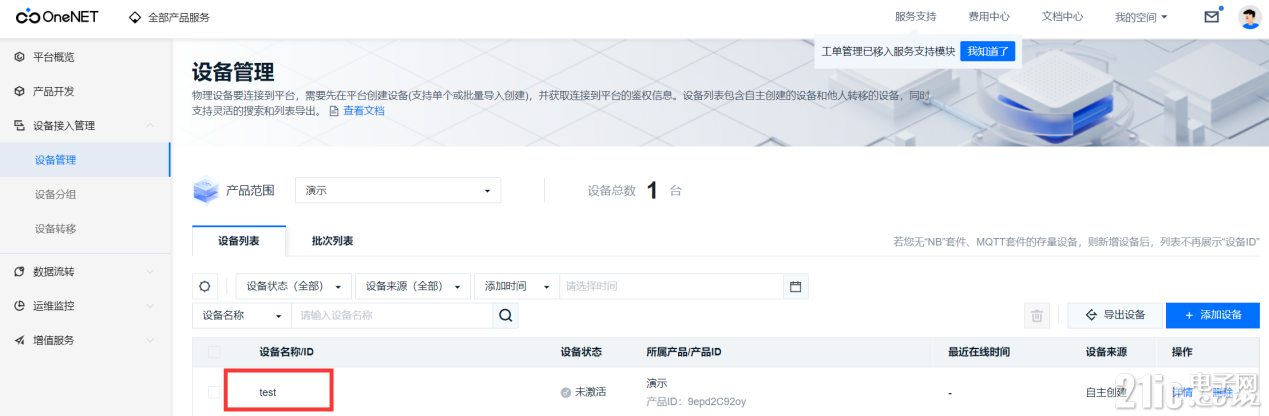

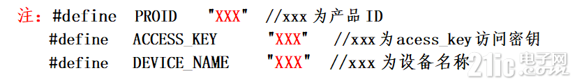

#define PROID                        "3OB4R7cKCw"       //产品ID(名称)
#define ACCESS_KEY                "n7GptYNpf9U97zHTz2ltc1Pvy4GB+0MXsU1nKel9ixc="  //产品访问密钥
#define DEVICE_NAME                "111"     //设备ID(名称)
