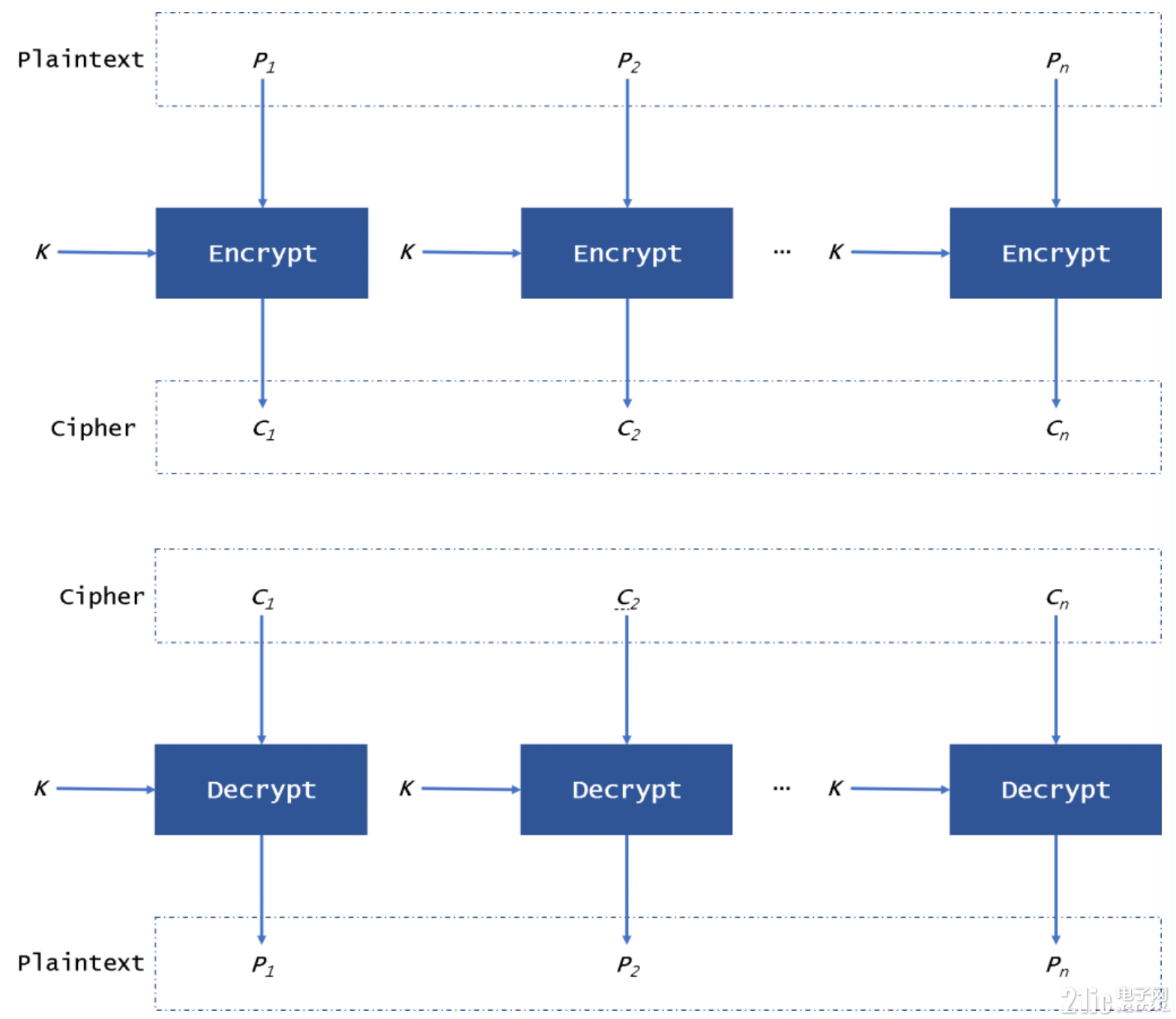

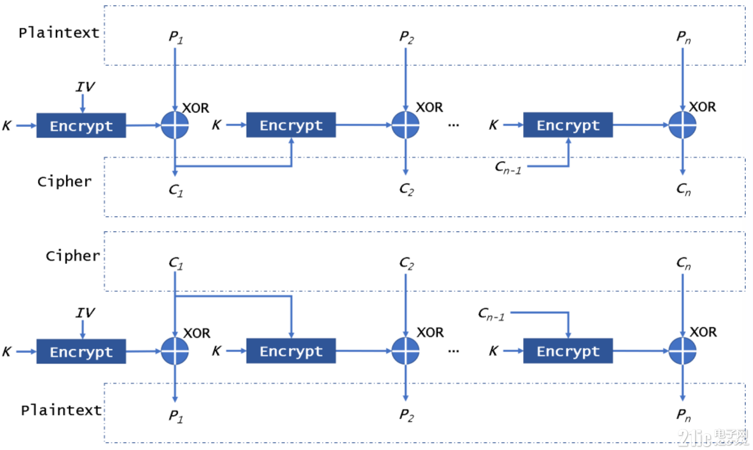

AES有五种工作模式:
1. 电码本模式(Electronic Codebook Book (ECB))
2.密码分组链接模式(Cipher Block Chaining (CBC)
3.计算器模式(Counter (CTR))
4.密码反馈模式(Cipher FeedBack (CFB))
5.输出反馈模式(Output FeedBack (OFB))
STM32L5是一颗主打低功耗和安全应用的MCU,它的安全特性,从各个方面都比以往的STM32系列有了进一步提高。
- 它支持安全启动,这是信任链的可靠锚点:bootlock可以保证启动的唯一入口,HDP可以将用户闪存的一部分隐藏起来,通常是复位后运行的安全启动代码,使得其对后面的用户应用程序不可见。
本次在STM32L5上面体验其中的前三种。主要涉及明文加密,加密数据比对,解密等。
