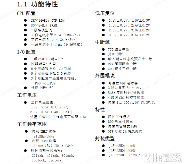

[技术支持] JZ8PT2501工作电流5 uA(13KHz/3V)休眠电流小于1 uA(休眠模式)

JZ8PT2501 提供一个 8 位计数器作为 TCC 和 WDT 的预分频器。预分频器在同一时间内仅供 TCC 或仅供 WDT 使用,且由 CONT 寄存器里的 PAB 位来决定预分频器的分配。PSRO --PSR2三位决定预分频比。在 TCC 模式下每次 TCC 被写入一个值,预分频寄存器就被清零。当预分频器分配到 WDT 模式,当执行“CWDT”或“SLEEP”指令时,WDT 和预分频寄存器的值被清零如果预分须器先分配给 TCC 然后分配给 WDT,预分频计数器的内容将自动清除,反之亦然。
