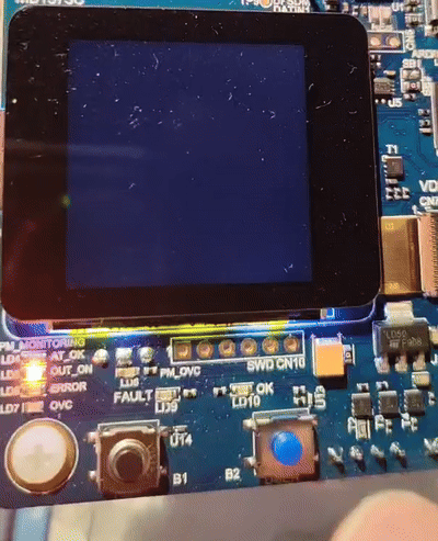

本次体验L5的低功耗特性以及休眠唤醒的工作模式。
在相关软件中将系统时钟设置为110mhz。

EXTI线路通过PC.13连接到用户按钮并进行配置按下键时在下降沿上产生中断。

SysTick每1毫秒产生一个中断,LED10被切换以指示MCU是否处于SLEEP模式或RUN模式。
开机后5秒,系统自动进入SLEEP模式LED10停止切换。用户按钮可以在任何时候按下唤醒系统。然后软件回到运行模式5秒,然后再次自动进入睡眠模式。

烧录验证:
