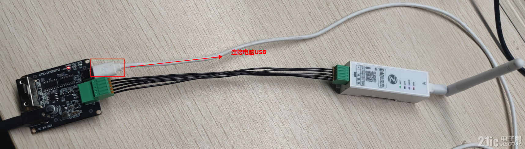

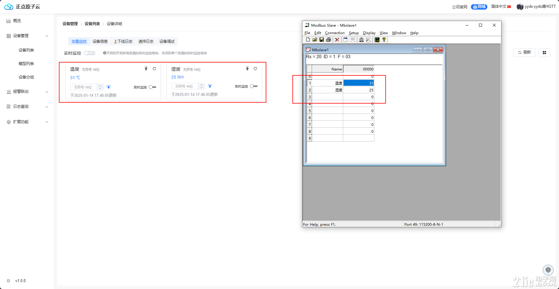

本实验就是针对原子云中模型与设备连接,举个简单例子说明,温度传感器通过D40模块把数据传输到原子云,方便监控传感器的数据。模块的使用和如何从传感器数据传到云平台本文不再啰嗦,重点讲述原子云的使用。
正点原子D40 Mini 4G Cat1 DTU数传资料下载:http://www.openedv.com/docs/industry/dtu/Mini_D43.html
本实验将用Modbus Slave软件将数据通过串口传到D40,再通过D40传到原子云平台
数据传输图: 1.png

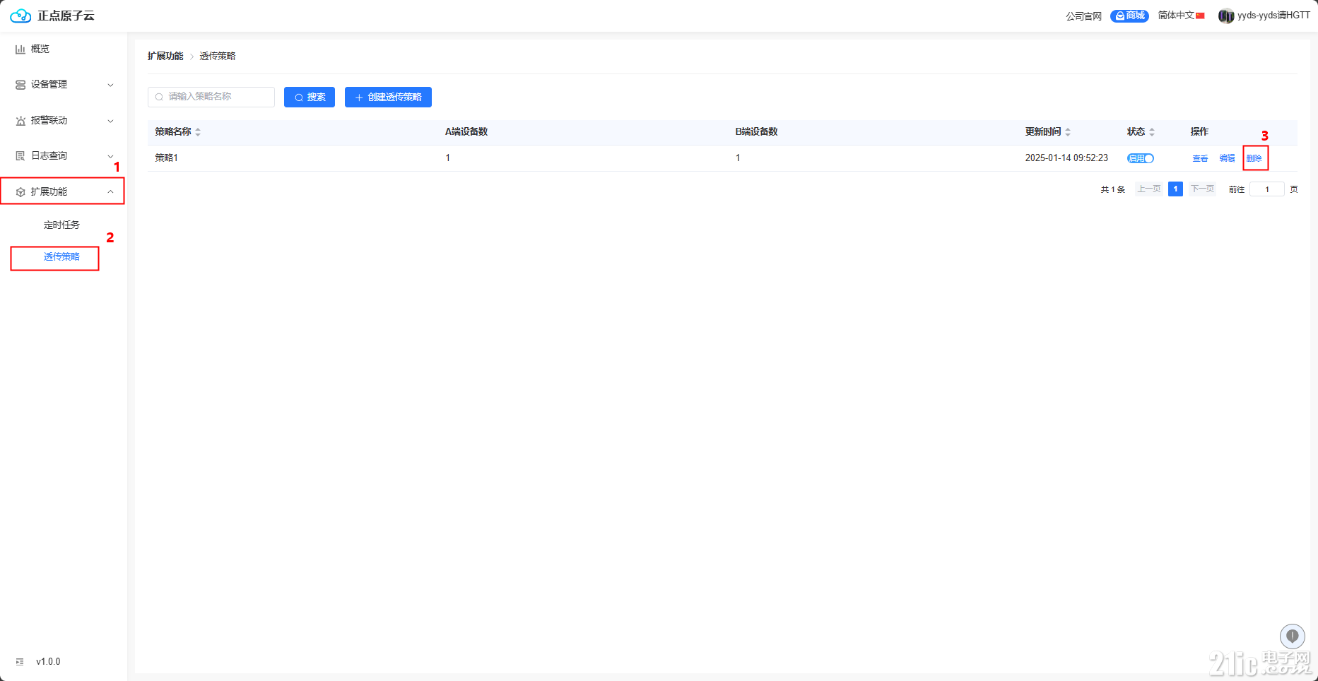

1. 首先打开原子云,将之前的透传策略删掉,因为不删掉透传策略的话是无法更换运行模式的。

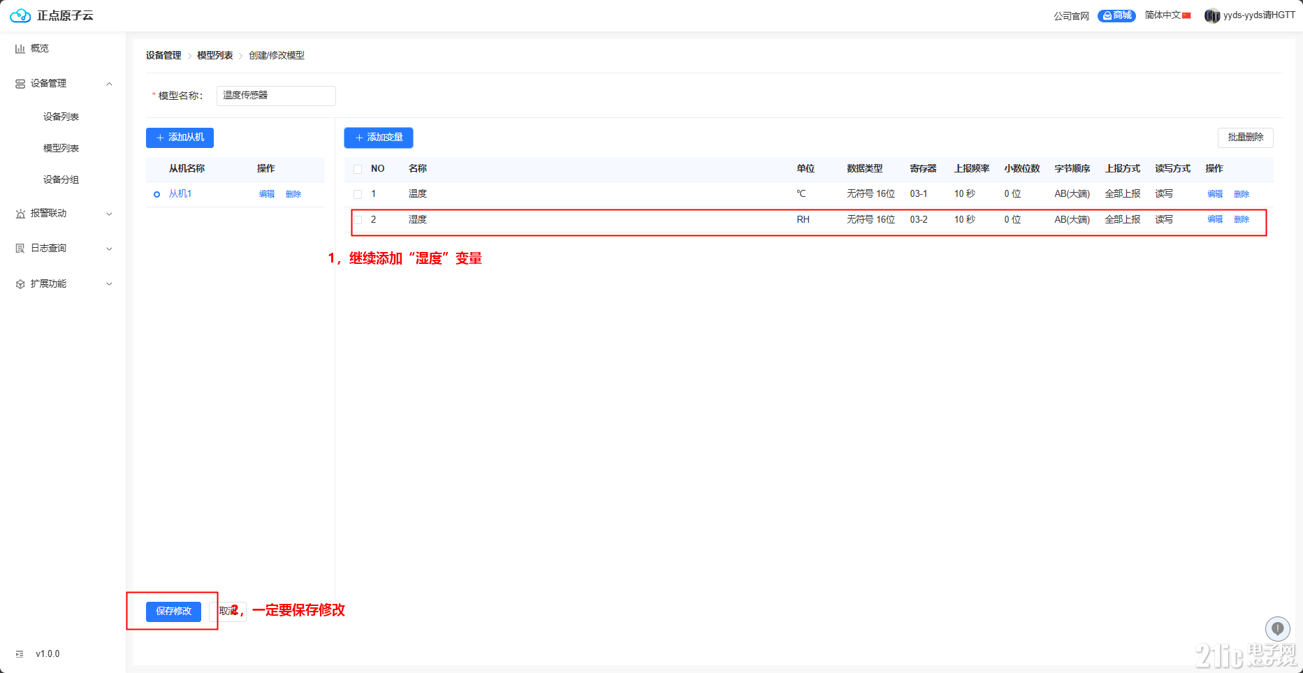

2. 设备管理->模型列表->创建模型
3. 根据自己需求进行设计,本文以“温度传感器”为例
4. 添加变量
5. 添加完“温度”和“湿度”这两个变量后,记得保存修改

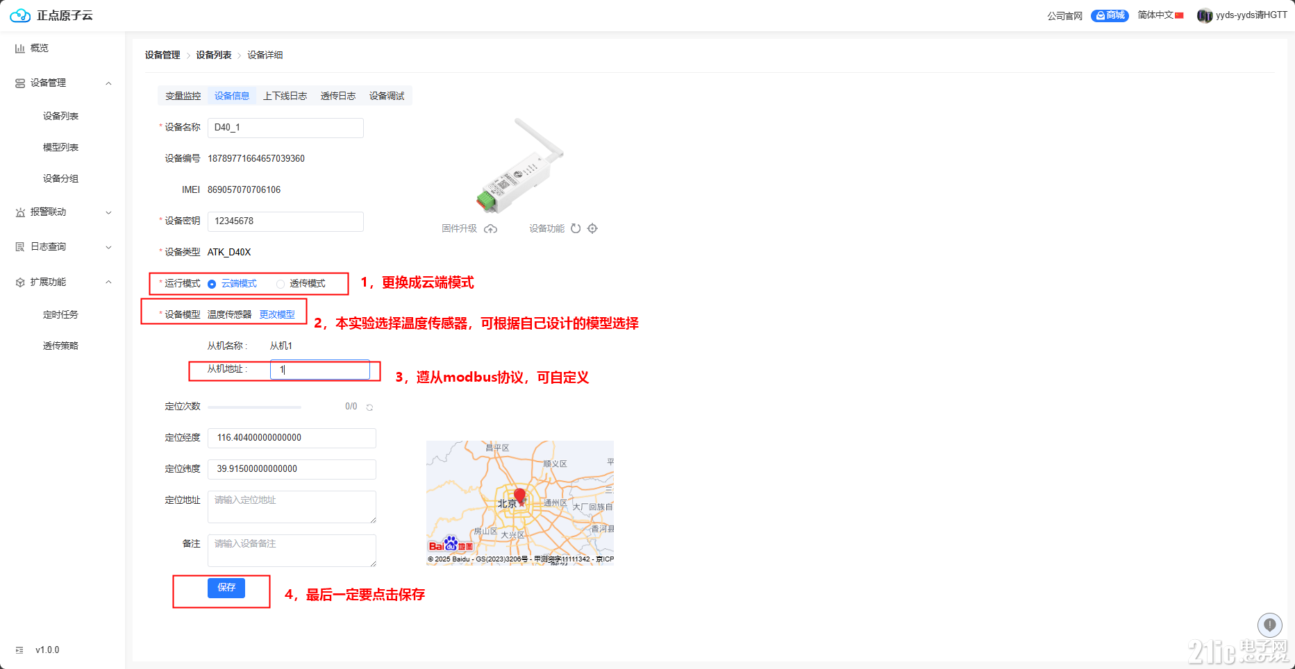

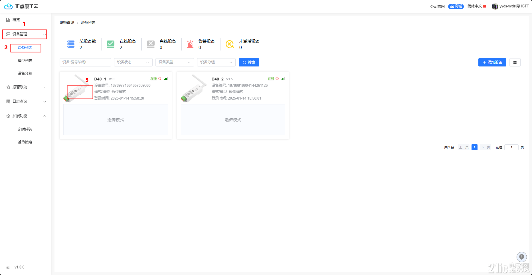

6. 点击设备管理->设备列表,进行运行模式更换
7. 点击设备信息
8. D40模块连接如图所示

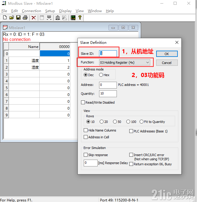

9. 打开Modbus Slave软件,进行配置
10. 最后串口连接,可以观察到Modbus Slave的数据开始不断上传到原子云平台
11. 因为在前面设置模型时这两个变量都可以进行读写,所以在原子云上面也可以下发数据到Modbus Slave软件,也可以从modbus slave软件上传数据到原子云
本文实验旨在教大家如何在原子云中将设备与模型连接,正点原子推出新款4G-DTU都可以支持原子云连接!只要熟悉原子云后,大家可根据自己的项目或者使用场景在原子云自定义设计。
