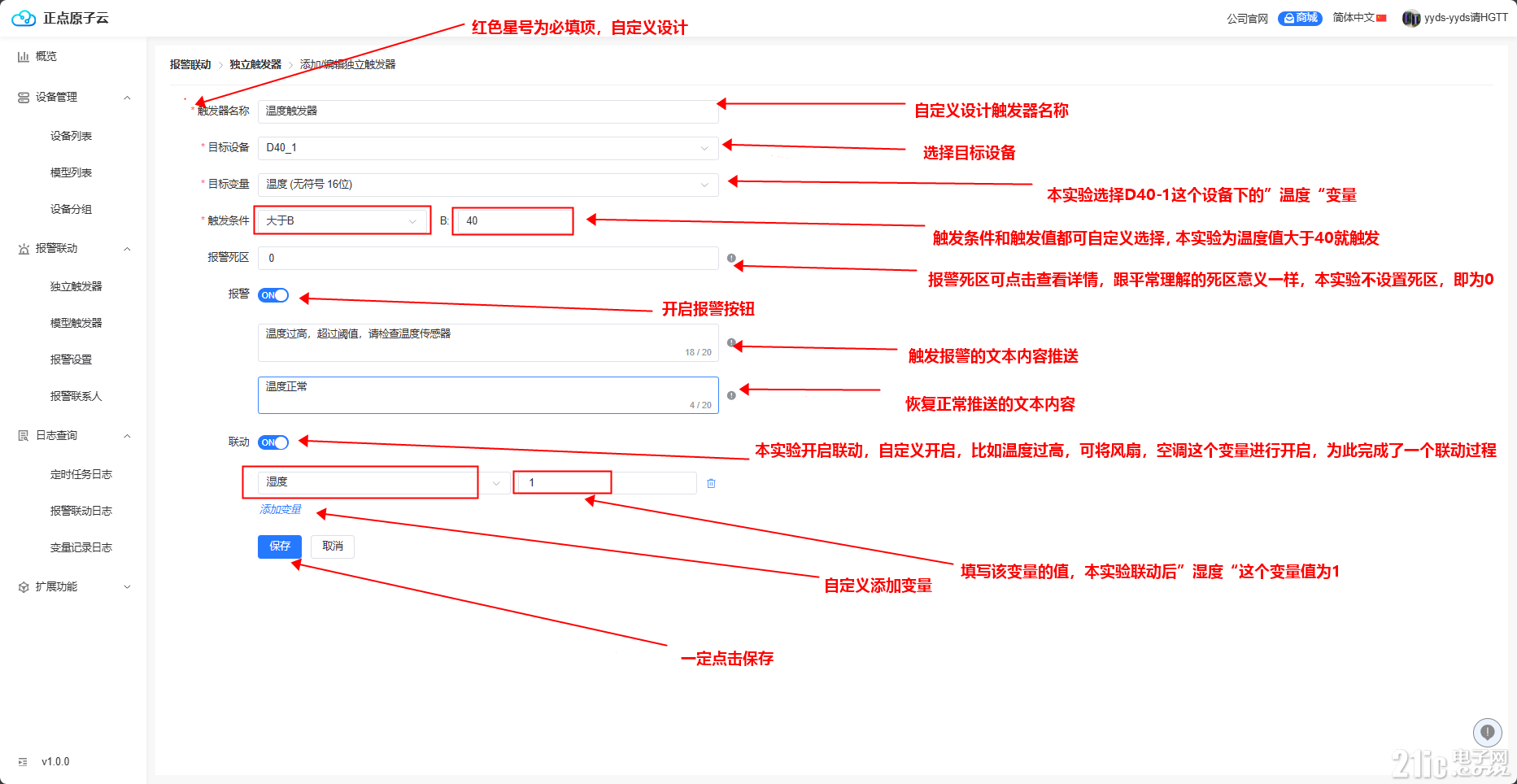

1. 承接上编,我们已经将设备和模型进行连接完毕,接下来本实验就以独立触发器来创建触发器,警报联动->独立触发器->创建触发器
2. 创建触发器,依次填写,红色星号为必填项,其余自定义设计

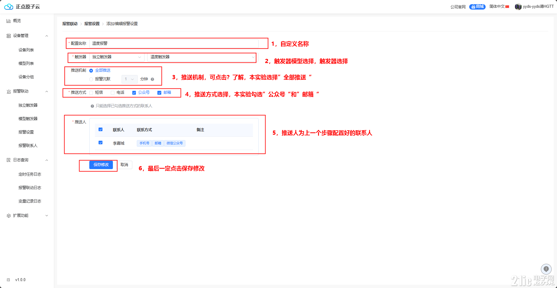

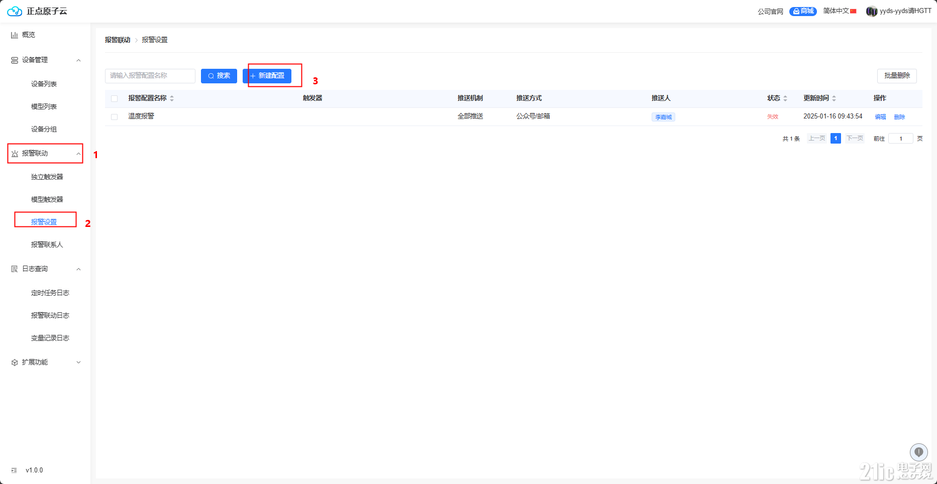

5. 然后点击警报联动->警报设置->新建配置,此步骤就是真正实现了触发器与警报进行链接
6. 进入配置页面后,依次填写

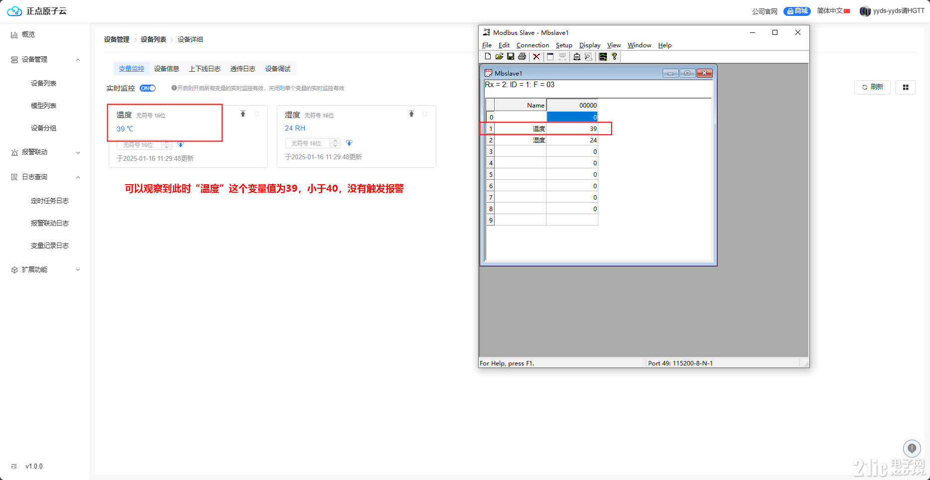

7. 接下来通过该变量值的改变
8. 改变“温度”这个变量值,触发警报,观察想象

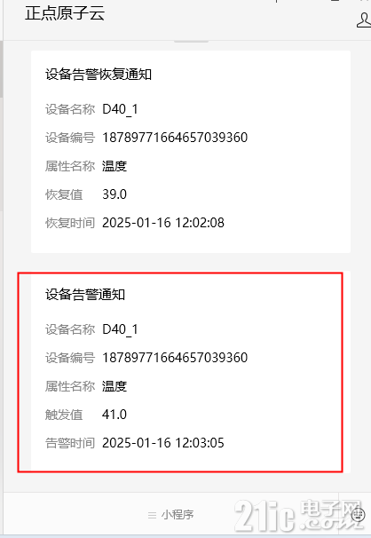

9. 点开邮箱信息,可以看到我们设备名称,设备编号,警报文本内容
10. 公众号也会发送警报信息
