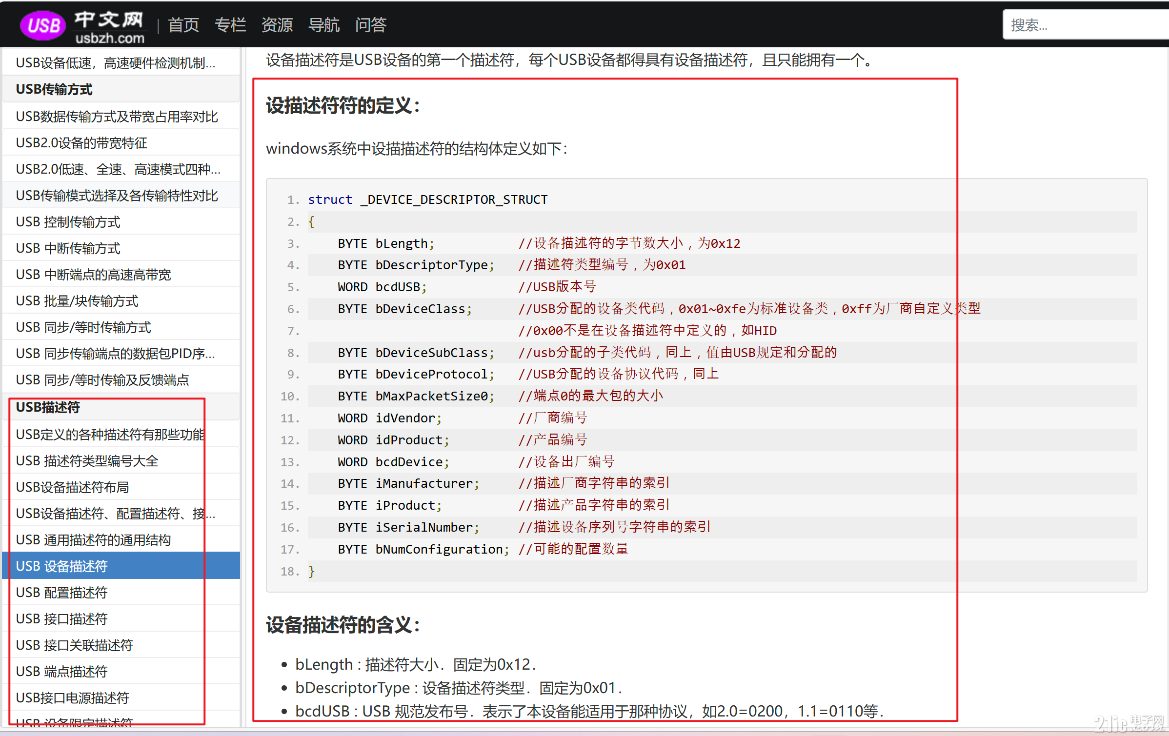

就是比如项配置USB的描述符,有些还不理解,想通过可视化工具直接能配置或者生成描述符,复制到工程里就可以直接使用的,沁恒有没有这种工具?
WCHTech2 发表于 2025-3-17 17:23 | 显示全部楼层
您好,目前没有你所需要的工具,若对描述符不理解,可以参考一下下链接中对于USB描述符的介绍,如下图。或可使用我司USB总线分析仪,可以对USB枚举以及传输过程进行详细分析,可以显示枚举过程中的描述符以及传输过程中的数据以及各个状态,有助于USB的学习、理解。https://www.usbzh.com/article/detail-33.html
