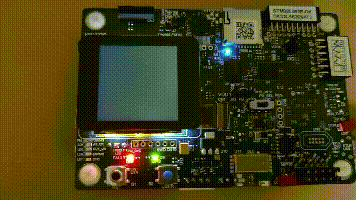

      我们本此时根据外设的基本情况实现基本定时功能,以及拟通过LED进行PWM输出的展示。
      这个时候我们需要看看外设情况:
dadf75f8be42dfb774e62273b653df97
      之前用的两个LED居然不支持定时器的通道输出,那我们就没法使用板载的LED了吗?不用担心,板子的外设资源是很丰富的,我们又找到了一个LED:
7dcb55051c4081c368bfdf8c2add6e28
      这个LED对应的引脚是PG9:
e581901293bf16cca207d1e2b1ae9daa
      这个引脚支持定时器的通道输出,不过有一点特殊的是这是一个互补的通道,一般会用在一些电机控制的引脚。
      接下来开始我们定时器的相关控制:
6af4794fe6f99930ee7333c034febeb4
      普通定时器选择的是TIM6,并定时10ms;
a39d04352326ac7d900cb26cfb3b89db
      PWM输出需要配置时钟源、通道、定时基准等信息,这里我们实现配置的频率为1KHz。
      接下来我们就要进行一些初始化的操作,要开启相关的定时器:
  1. <p>HAL_TIM_Base_Start_IT(&htim6);</p><p>HAL_TIM_PWM_Start(&htim15,TIM_CHANNEL_1);</p><p>HAL_TIMEx_PWMN_Start(&htim15, TIM_CHANNEL_1);</p><p>__HAL_TIM_SET_COMPARE(&htim15,TIM_CHANNEL_1,500);</p>
      然后就是在定时器的回调函数中进行呼吸灯的变化控制:
  1. <p>void HAL_TIM_PeriodElapsedCallback(TIM_HandleTypeDef *htim)</p><p>{</p><p>    if (htim->Instance == TIM6) {</p><p>        HAL_IncTick();</p><p>        Tim_cnt++;</p><p>        if(Tim_cnt <= 100){</p><p>            __HAL_TIM_SET_COMPARE(&htim15,TIM_CHANNEL_1,Tim_cnt*10);</p><p>            if(Tim_cnt == 100)</p><p>                HAL_GPIO_TogglePin(LED_GREEN_GPIO_Port, LED_GREEN_Pin);</p><p>        }</p><p>        else if(Tim_cnt > 100 && Tim_cnt <= 200){</p><p>            __HAL_TIM_SET_COMPARE(&htim15,TIM_CHANNEL_1,(200-Tim_cnt)*10);</p><p>            if(Tim_cnt == 200)</p><p>            HAL_GPIO_TogglePin(LED_GREEN_GPIO_Port, LED_GREEN_Pin);</p><p>        }</p><p>        else</p><p>        Tim_cnt = 0;</p><p>    }</p><p>}</p>
      效果如下:
bba6fa3614c42c063eed3bd1f56d85fc
