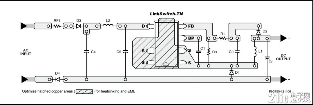

       前段时间给大家介绍了高压buck电源与反激式开关电源在电机控制上应用的差异,今天也接着之前的话题给大家分享高压buck电源的如何优化;我们在马达控制中会用到高压buck电源,由于各个电源厂家的方案会略有差异,在这里我只选取其中一家芯片的的方案来给大家分享。设计参考电路如下: buck电源原理图.png

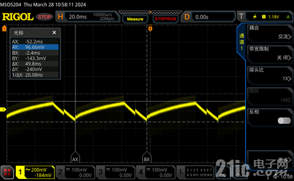

      电源方案定下来之后,我们就可以根据我们的主控芯片APM32F035的外围电路需求,通过适当的LDO等电源电路实现多种电压输出。设计之前我们先看一下buck电源的纹波及稳定性,buck电源在不经过任何优化处理的条件下,纹波如下图:
       通过示波器捕抓的到的波形可以看到,通过可以看出,这种buck电源稳定性会差一些,但是对于我们小家电电机控制器应用上,也是满足使用的。关于这种buck电源的优化,我也做了很多尝试,比如加大或者减小电感、增加电感电容构成π型滤波等,这种周期性的跳动还是没有完全消除。当然我们也可以完全把这个周期性的跳动消除,但是这样的设计也就失去的buck电源的优势了(电路简单和低成本),目前最佳的优化方案是:输出电容增大至470uF(电感需根据芯片的特点调整也会有效果)。
      如果大家有更好的优化方案,可以提出。
