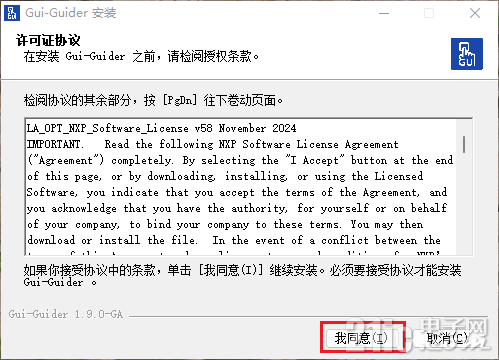

2. 点击“我同意”

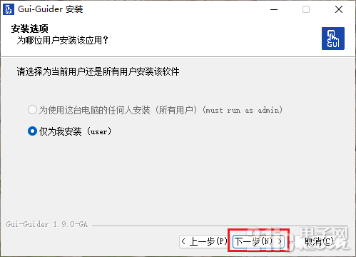

3.选择安装方式,然后再点击“下一步”

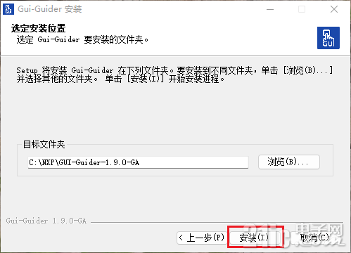

4.设置安装目录,点击“安装”
5.等待安装完成

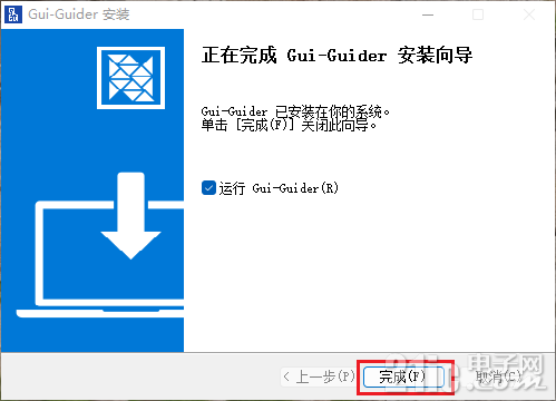

6.点击“完成”

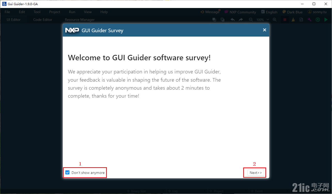

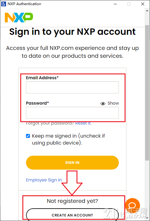

7.登录NXP账号,如果没有NXP账号,可以点击下方“CREATE AN ACCOUNT”申请账号
8.点击“NEXT”
9. 点击“NEXT”

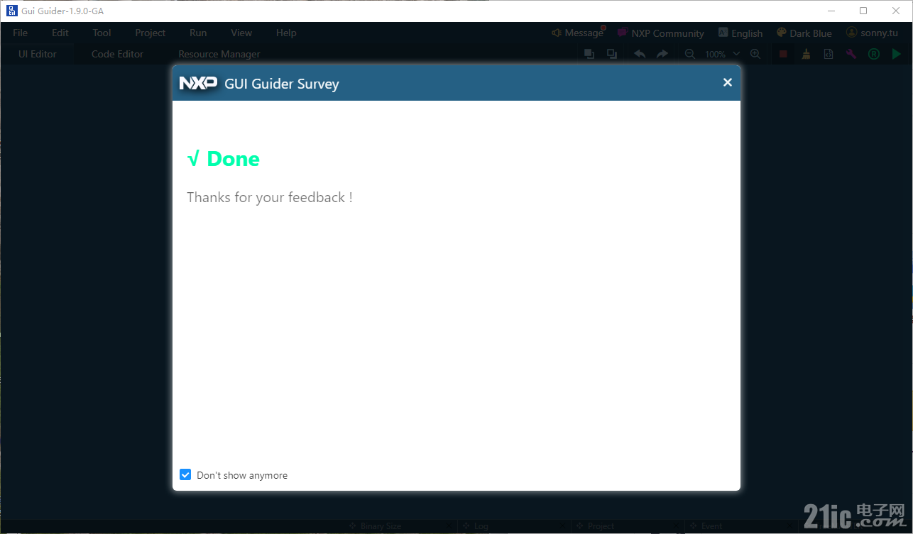

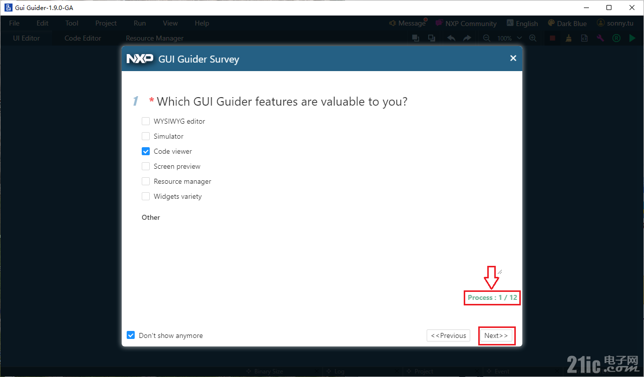

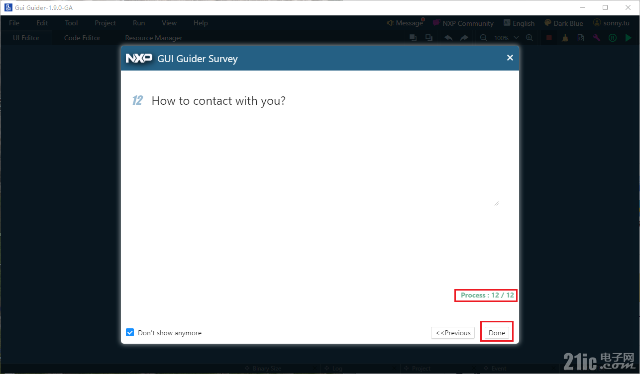

10. 总共有12个调查问卷,填写好了就点击“NEXT”
11.填写完成后点击“Done”
12.填写完成

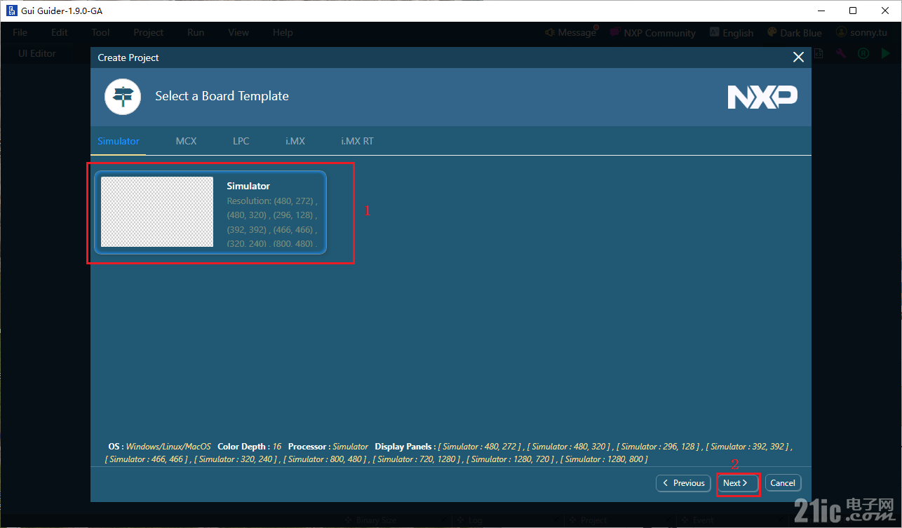

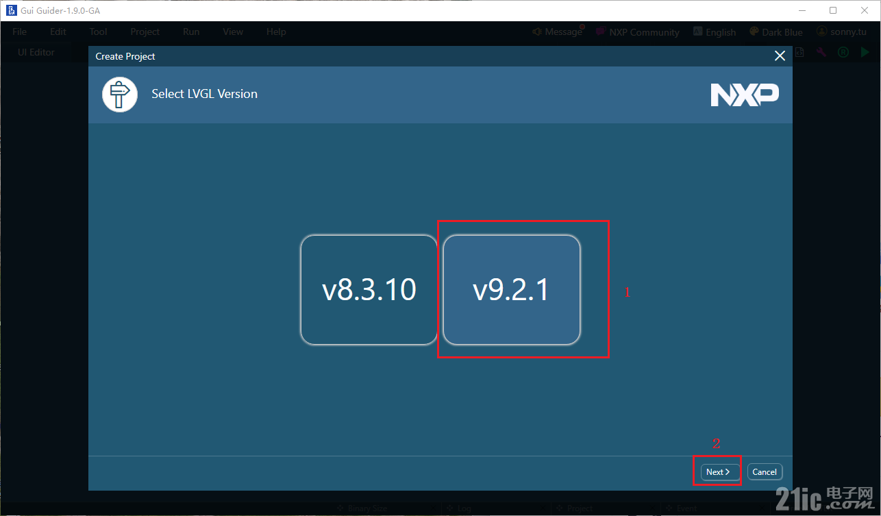

14.选择V9.2.1,点击“Next”
15.选择“Simulator”,点击“Next”
16.选择EmptyUI,点击“Next”

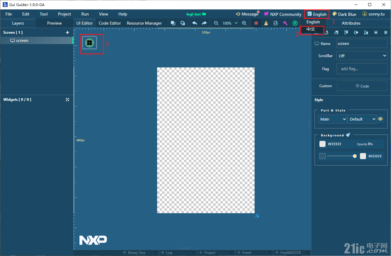

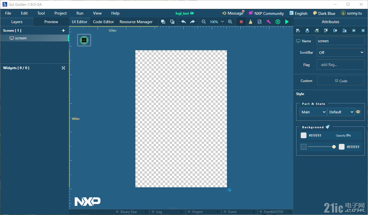

18.另外屏幕尺寸也可以选择软件自带的
19.工程设置好后显示此界面

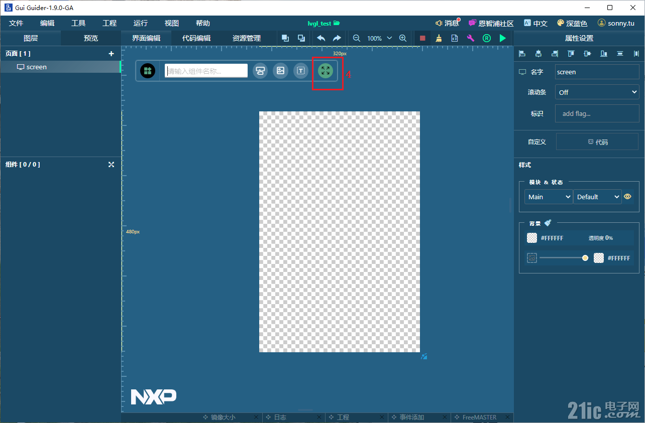

20.
1)点击“English”
2)设置语言为中文
3)点击此图标,展开控件栏
21.点击此图标,完全展开控件

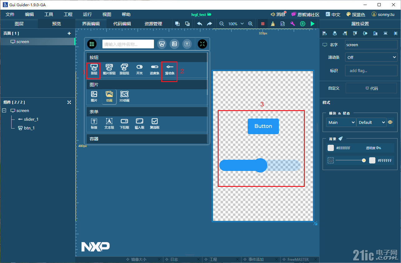

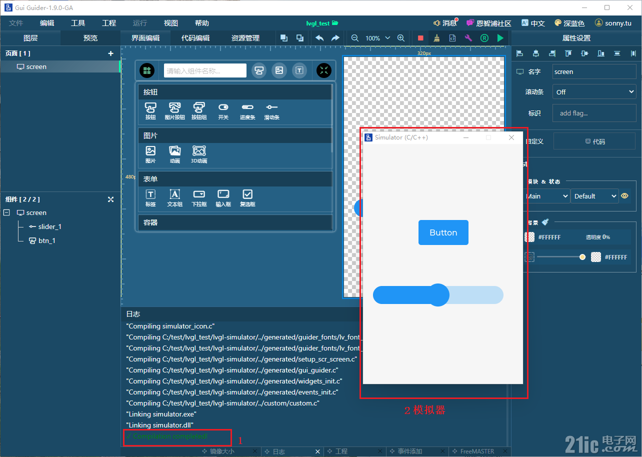

22.依次点击“按钮”和“滑动条”,会自动放到右边屏幕上,鼠标可以调整两个控件的位置和大小
23.代码生成:选择C编译,开始编译代码
24.点击“确认”

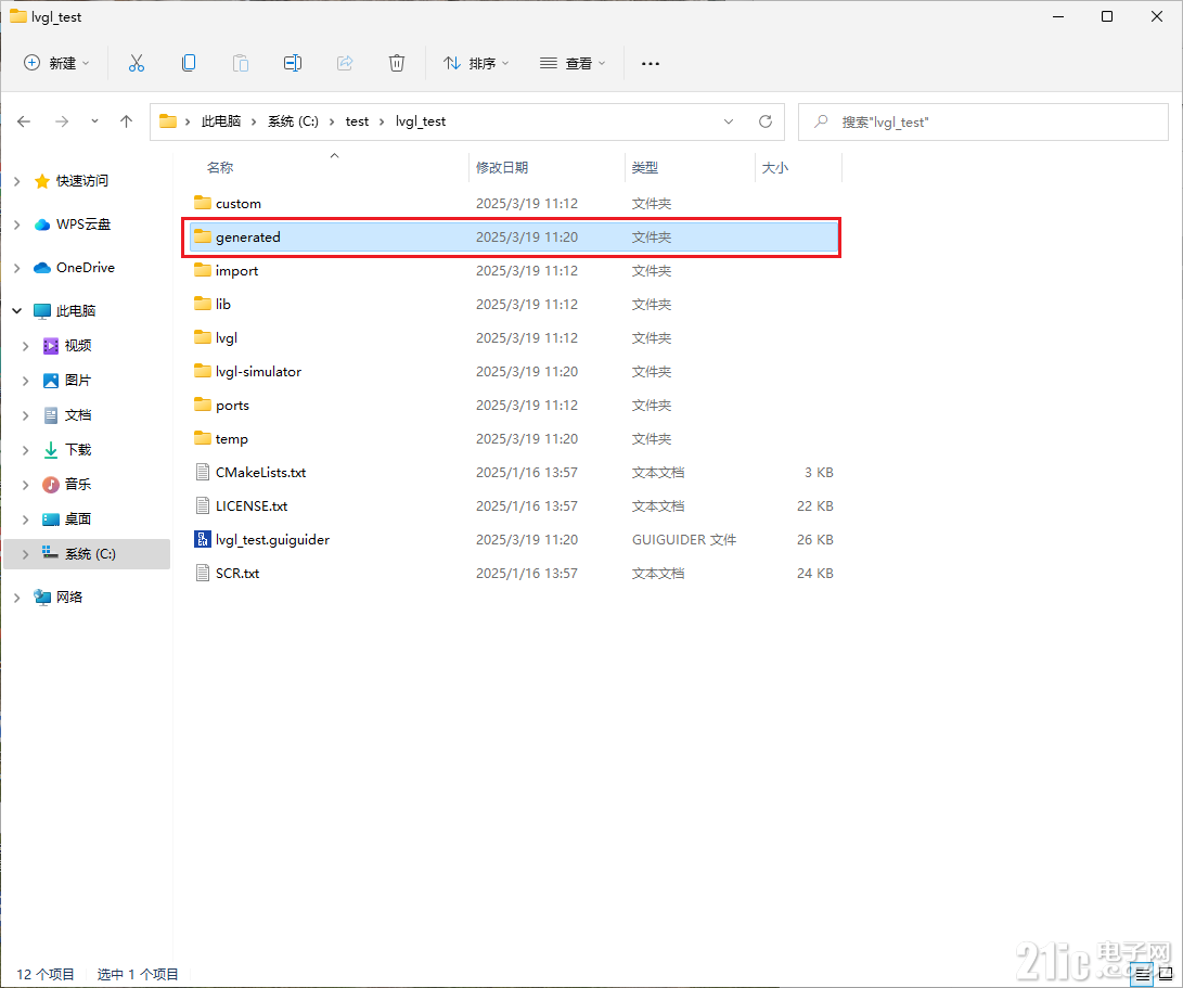

25.等待编译完成后,会自动弹出模拟器,然后可以通过鼠标点击按钮,拖动滑块,模拟实际操作

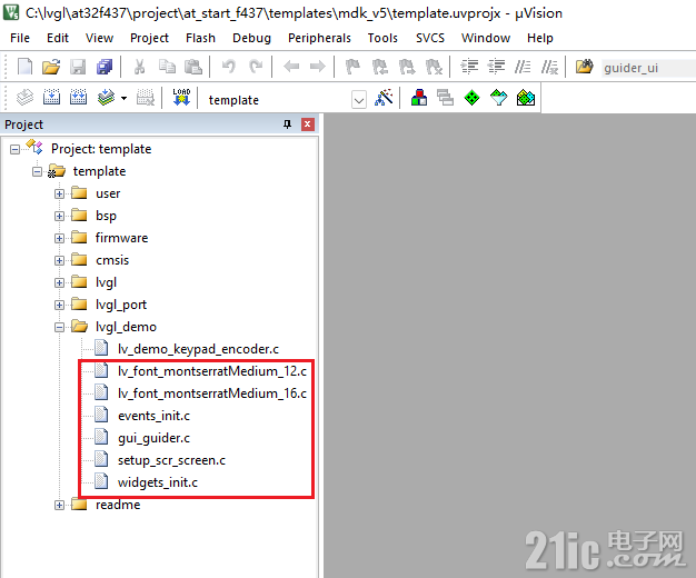

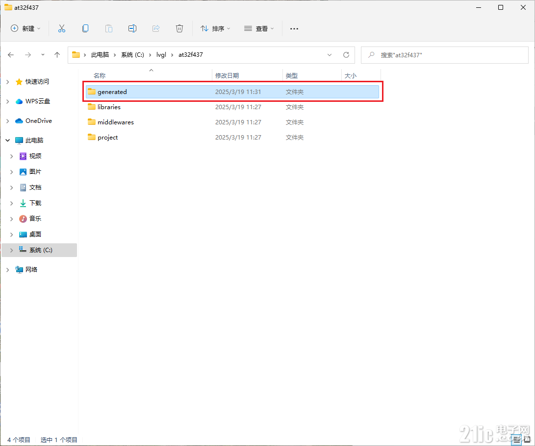

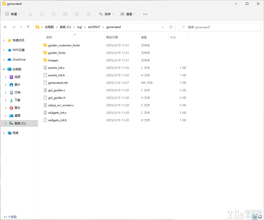

26.将生成的代码移植到MCU上,我们之前设置工程路径下在编译完成后会生成一个“generated”文件夹,我们需要移植此文件夹
27. 将“generated”文件整体拷贝到AT32的工程下面
28.需要将“generated”文件夹的所有.c、.h文件添加到KEIL工程里
29. 将所有.c添加到KEIL工程里
30. 将所有.h路径添加到KEIL工程里
