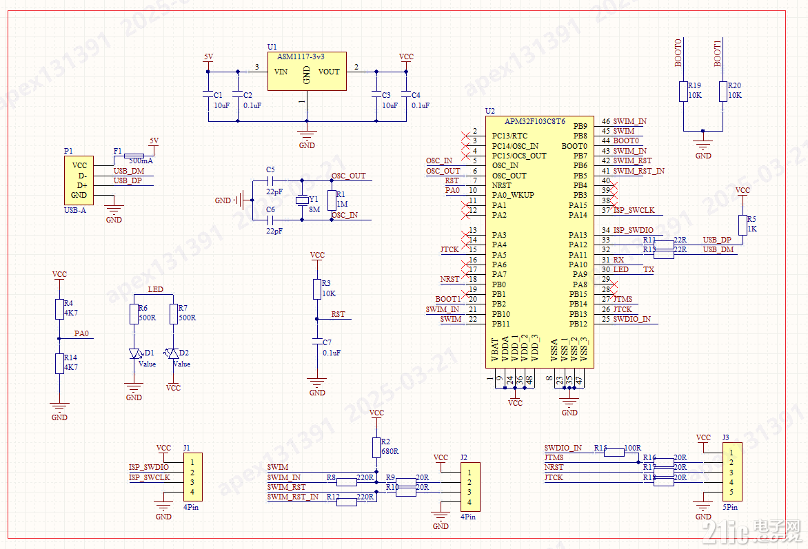

    之前自用的ST-LINK下载器损坏过,直接拆开外壳发现MCU发热,应该是芯片烧坏了。拆掉原来的MCU后,测量5V/3.3V电压正常,整机电流也在几十毫安内,推测只是MCU烧坏了,主板其它部分并没有问题。
    正常出厂的ST-LINK下载器上面都会预留烧录孔用于防止固件损坏重新烧录,于是向淘宝卖家要到了固件和固件升级工具,重新下载固件竟然恢复正常了。
有了ST-LINK的固件和ST-LINK升级工具,我预计自己也能制作APM-LINK。于是逆向了一下电路,制作成功。名字中用APM是因为这次使用的不是ST芯片,而是采用极海的APM32F103CBT6。自制电路板原理图如下:
PCB_TOP层:
PCB_BOT层:
升级工具界面:
有兴趣的网友可以参考也来制作一下自己的XXX-LINK。附件为APM-LINK的电路原理图和PCB图。

楼主 您是自己修改了软件代码做了兼容适配,还是直接烧录的原固件? APM32直接在硬件上兼容了?
