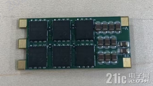

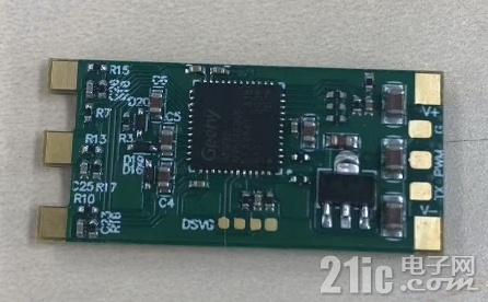

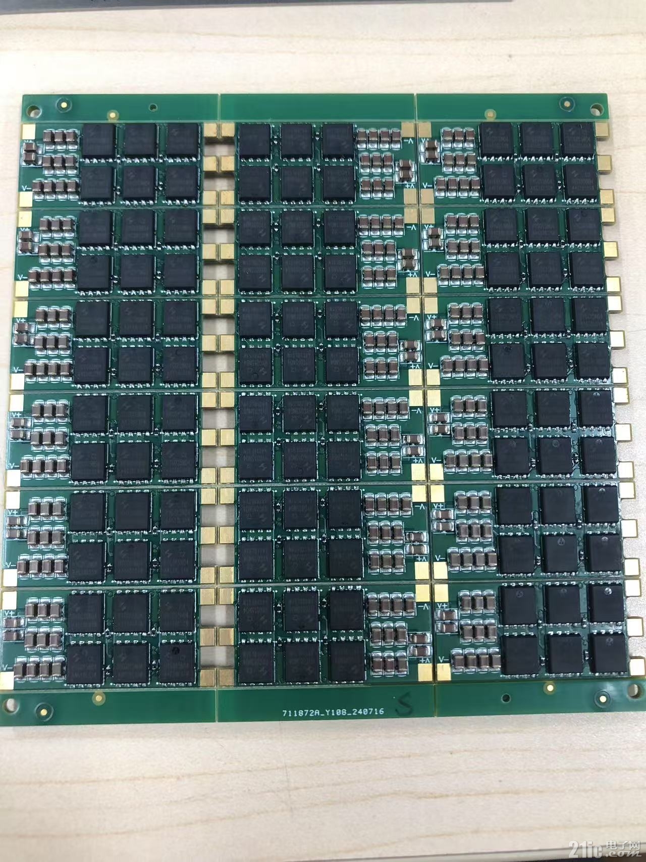

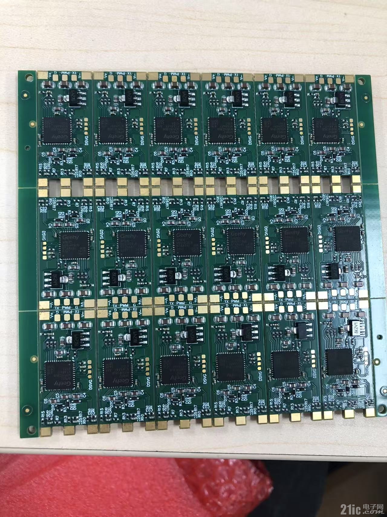

       前段时间一直给大家分享关于电子元器件的使用技巧及其注意事项,前面我也发过一些贴做了个别功能模块的介绍及使用技巧,今天给大家分享一下我前段时间做的一个无感电调的案子:在电调的应用里,对电调集成度、要求较高,如果我们采用以前那种MCU+gate driver+MOSFET的设计方案,控制板可能做不了,方案无法落地,因此我们在设计电调等这类对空间要求比较紧凑的应用里,需要一款具有高级程度的芯片,因此,我选择了geehy的APM32M3514,这款芯片是MCU+gate driver+LDO的集合体,只需外围搭上MOSFET即可完成方案设计,电路相对比较容易实现落地。下面是我设计这款电调的一些关键参数或元器件:
      主控芯片:APM32M3514(Geehy电机专用SOC);
      功率管:HYG015N04LS1C2(N沟道MOSFET 40V 150A 1.4mR);
      控制方式:无感方波;
      硬件方案:内部比较器方案;
      关于这种小功率电调方案有些注意事项,在这里也分享给大家:1、散热问题,板子尺寸小,很多时候没办法增加散热器,因此设计时需考虑利用PCB散热,可通过增加功率器件的PCB铜皮面积散热;板子虽然说是小功率,但是在电调这种较低电压条件下工作时,电流其实也不小;因此,MOSFET选型时,应选内阻小,电流大的MOSFET以达到减小MOSFET本身的功耗;2、干扰确定干扰源有哪些,需注意模拟量与数字量要分开走线。特别要注意高速PWM,应尽量避开其他信号。
