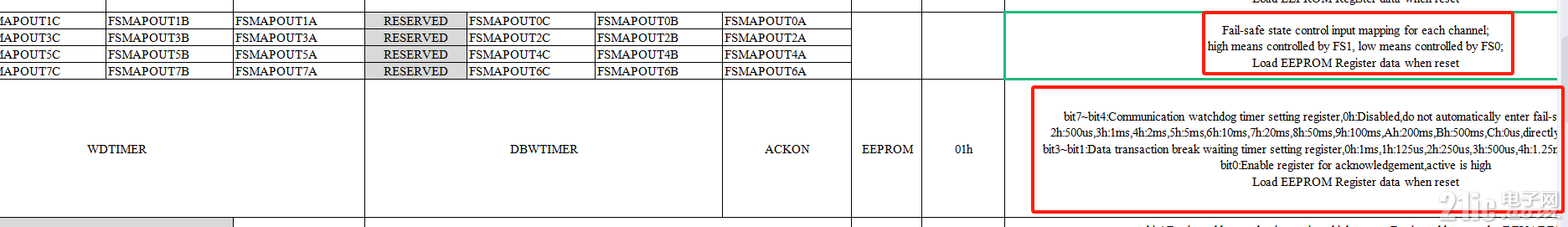

    客户需要的是NSL21924通信丢失的情况下,某些灯要实现灯亮的安全状态,某些灯要灯灭的安全状态。结合NSL21924的功能,可以配置FSMAP0~FSMAP3和ITF0寄存器实现基本的需求。

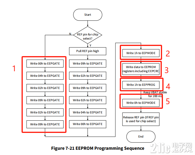

    1、参考规格书的EEPROM Programming说明,主要分5个步骤。其中比较关键的是1、3、5的步骤。第一步发送一系列固定编码解锁,示例使用REF引脚下拉方式,因为客户的样机的芯片是接了REF电阻到地,方便客户测试验证;第三步就是写对应的寄存器值到EEPROM,未用到的可以保持默认不变,需要注意的是写完寄存器的值后要更新EEPCRC寄存器的值,如果EEPCRC不对,配置不生效;第五步前要延时200ms以上,并且确保电源稳定。

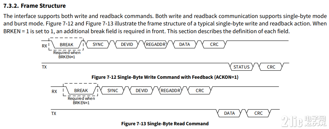

2、流程了解后,接下来就是通信协议了,如下图所示一帧数据主要包含SYNC+DEVID+REGADDR+DATA+CRC,其中DEVID包含设备地址以及读/写操作等参数。

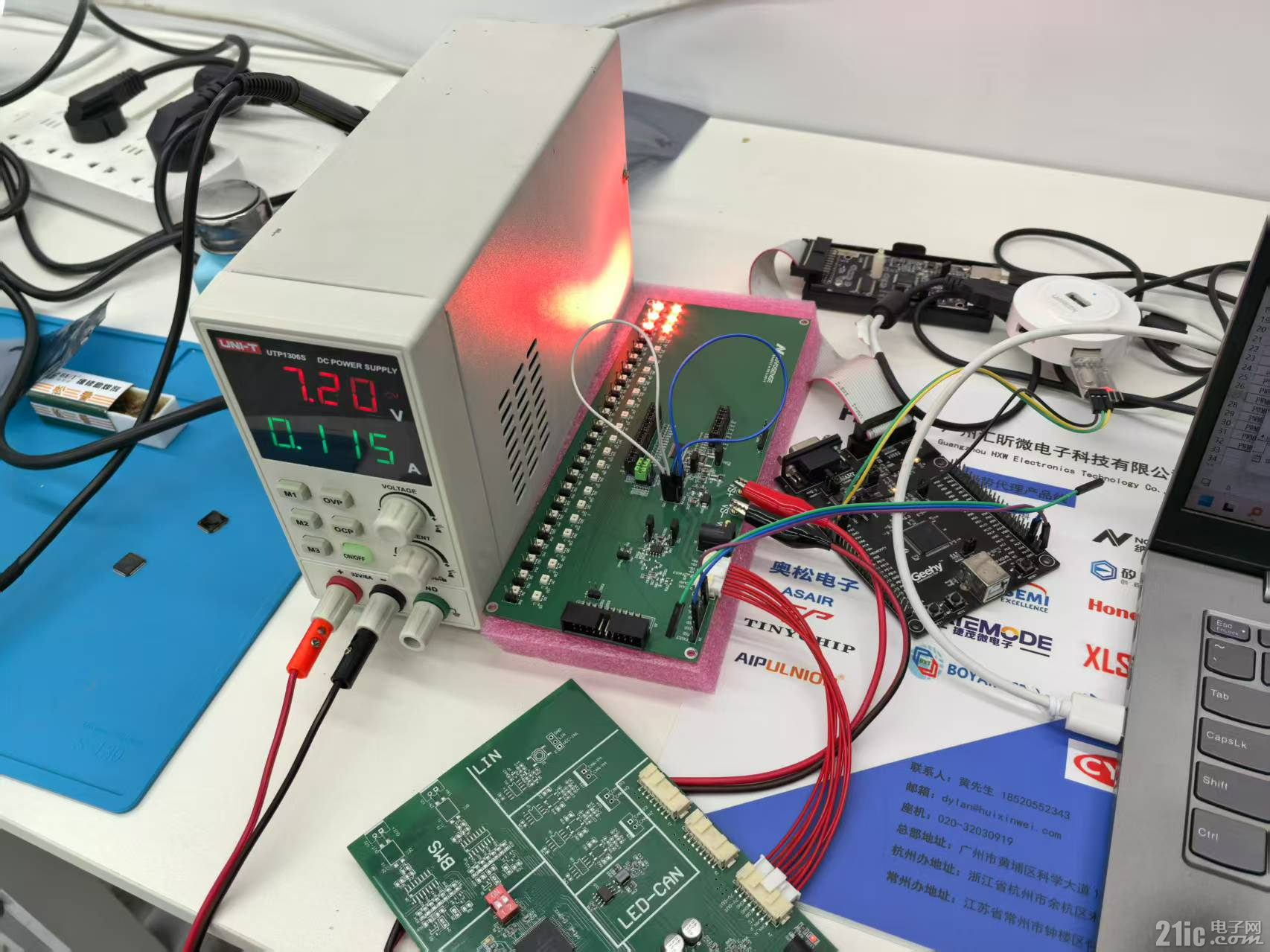

6、NSL21924 EEPROM未烧录时,上电后,对应的LED通道灯不亮。
7、EEPROM烧录后,上电检测到通信丢失,FS功能生效。详细效果演示可以观看视频号链接  https://weixin.qq.com/sph/ARpNZS5Xm
