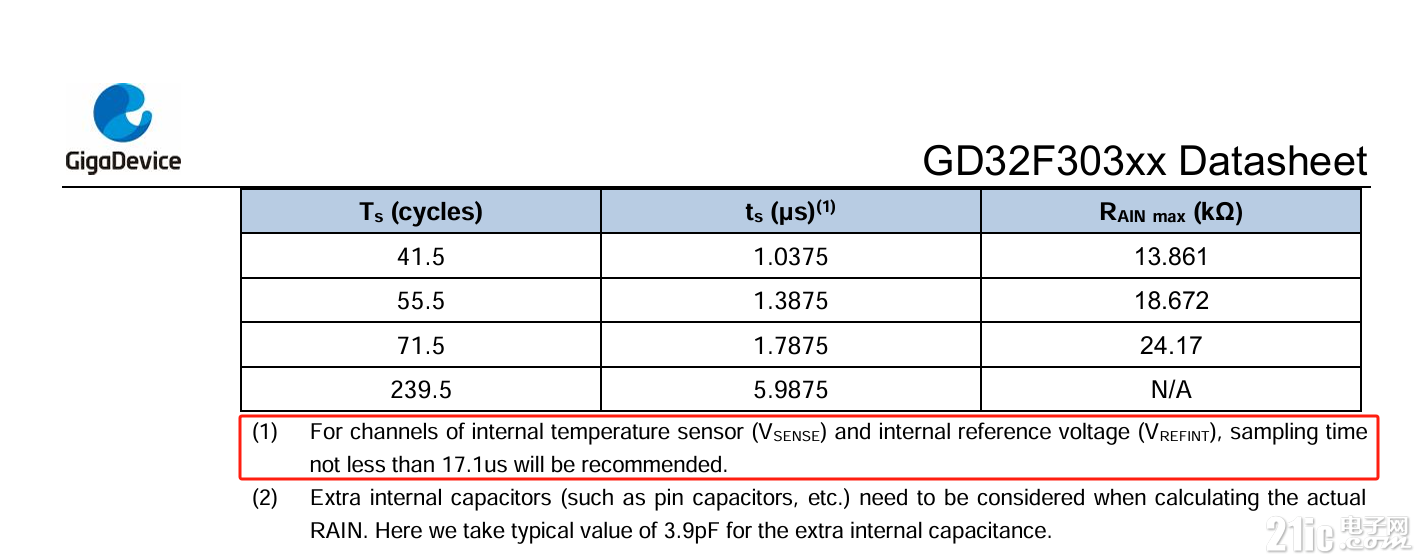

你遇到的问题确实有趣,内部带隙基准受到其他通道影响可能是由于ADC的采样时间设置不当。你提到的不同采样周期对结果的影响,可能与ADC的稳定时间和内部电路的设计有关。
