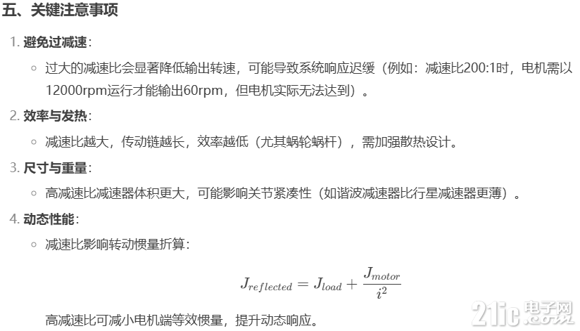

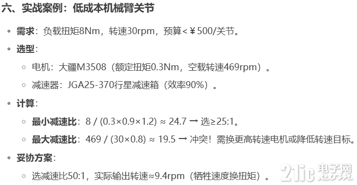

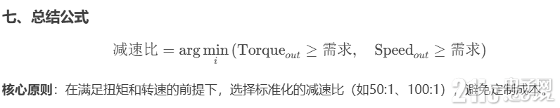

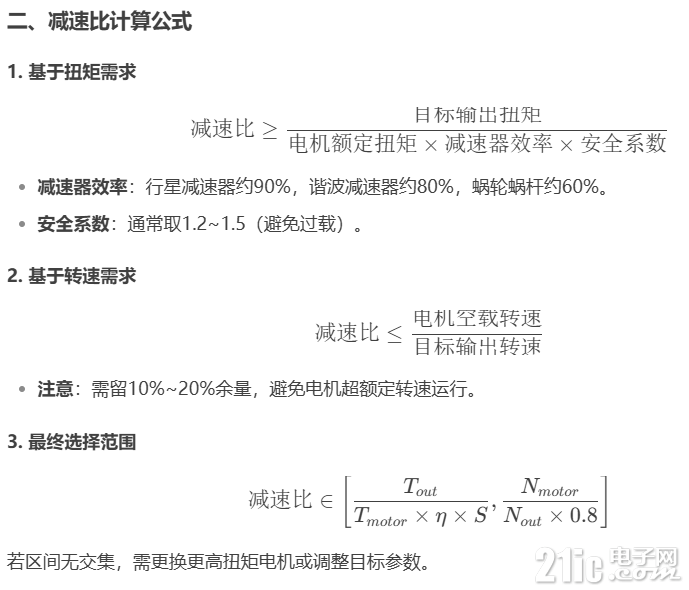

在选择机器人关节电机的减速比时,需要综合考虑扭矩需求、转速匹配、电机特性、系统效率等多个因素。以下是具体步骤和关键公式,帮助您科学选型:
一、明确核心需求
  1. 关节输出目标
    • 最大输出扭矩(N·m):驱动负载所需扭矩(含摩擦力、惯性力)。
    • 目标转速(rpm 或 rad/s):关节运动的最大速度。
  2. 电机参数
    • 额定扭矩(T_motor):电机在额定电流下的持续扭矩(N·m)。
    • 空载转速(N_motor):电机在额定电压下的最大转速(rpm)。
