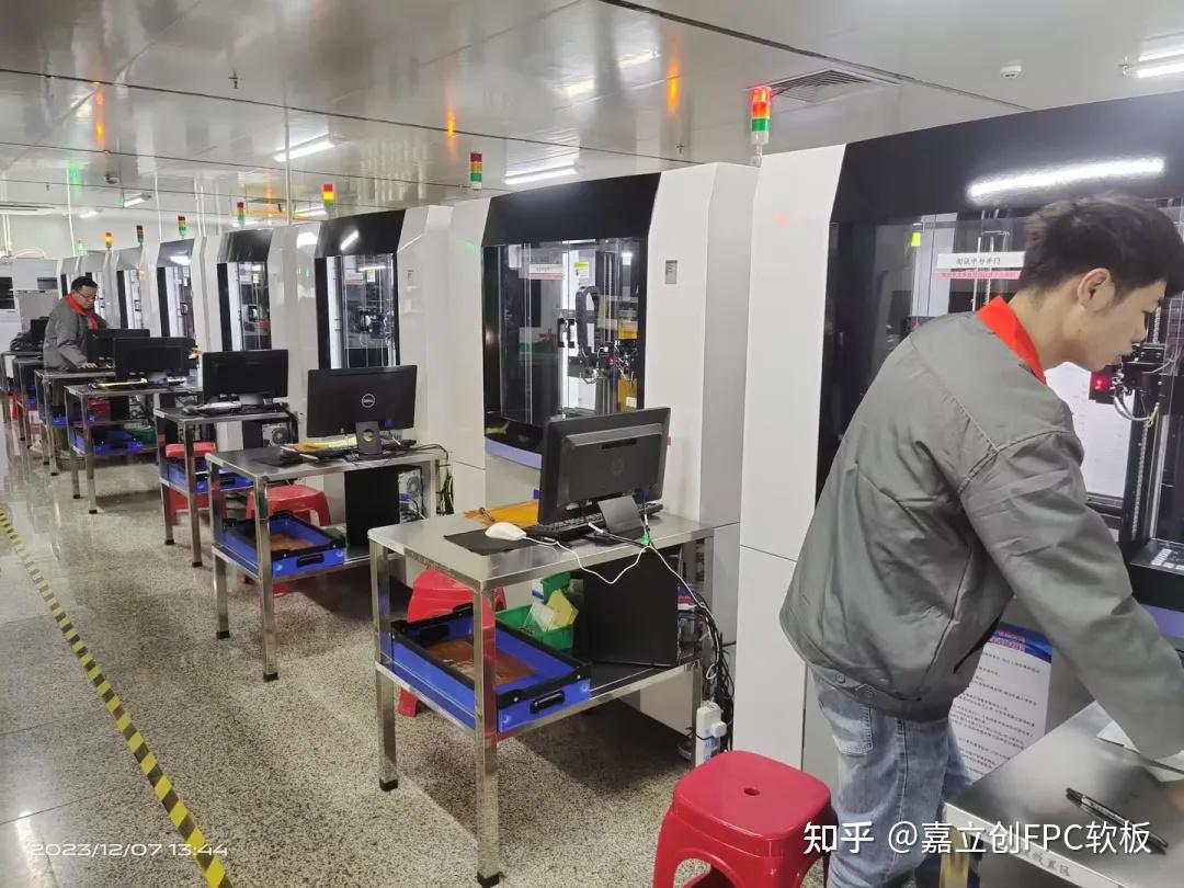

9.测试
通过飞针测试机检测板子的导通性,主要是检测板子是否有开短路。
飞针测试
