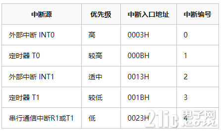

让CPU产生中断信号的称为中断源(中断请求源),定时器/计数器实际上就是中断源。例如“当定时/延时50 ms的时间后,定时器内部总线自动向CPU发出一个中断请求:‘停止当前定时/计数的工作,转而去执行中断程序(如点亮一个LED灯)’”,执行完后,再返回接着执行原来的工作。
8051单片机提供了5个中断源,它们可以向CPU发送中断请求。如果一个中断源向它发出中断请求信号,它就会产生中断,但是如果同时有两个中断源发出中断请求信号,CPU会根据优先级决定接受哪一个中断请求,先接受高优先级的中断请求,再接受低优先级的中断请求。

  12. n(0~4)代表中断号,其编号意义如上表所示。
