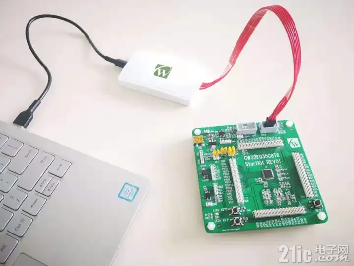

CW-DAPLINK是武汉芯源半导体有限公司专为CW32系列MCU的在线调试和编程工具而设计的。
它通过SWD接口和应用单板的MCU进行在线通信。通过CW-DAPLINK的全速USB接口,CW32系列可以和PC端的IAR、MDK等开发软件进行通信,如图1所示。
图1 CW-DAPLINK在线调试接线示意图

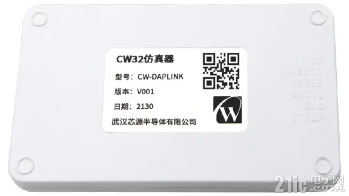

三、CW-DAPLINK实物图
CW-DAPLINK 采用ARM 内核MCU 设计,集成高性能ARM Cortex-M3 内核,外观结构如图2-35和图2-36所示。
图3 CW-DAPLINK调试器外观正面
图4 CW-DAPLINK调试器外观底面
四、CW-DAPLINK调试接线
对于开发基于CW32 系列MCU 的应用,CW-DAPLINK 需要通过6PIN SWD 接口与目标MCU 进行连接。
