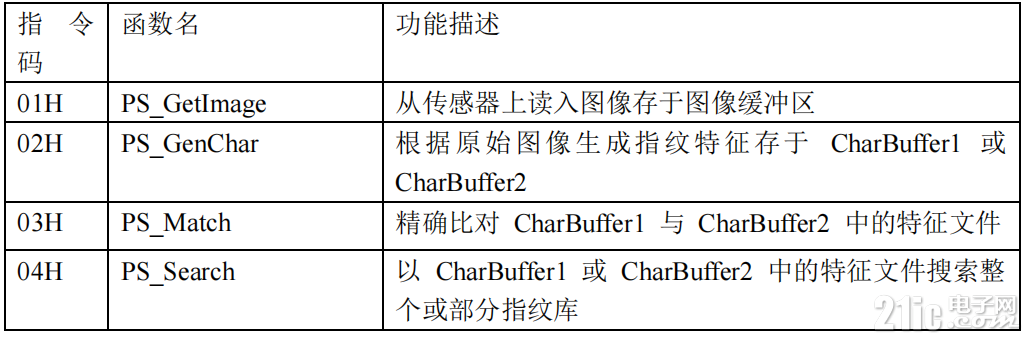

通过给AS608串口发送特定的指令调用模块内置的算法进行相应的操作。
常用的指令有:
指令格式有三种:命令包格式、数据包格式和结束包格式。

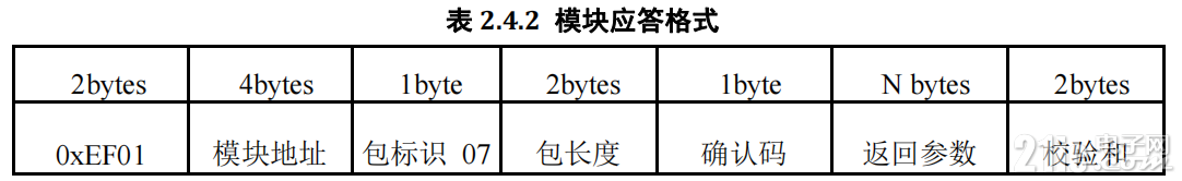

以命令包格式为例,包头是2个字节的数据,固定为0xEF01;芯片地址4个字节,默认是0xFFFFFFFF;包识别用来区分指令类型,如命令包固定为0x01,数据包格式固定为0x02;包长度指这一条指令有多少个重要的数据,包长度=包长度至校验和(指令、参数或数据)的总字节数,包含校验和,但不包含包长度本身的字节数;指令就是需要AS608执行的操作,参数和具体的指令有关,不同的指令,参数的长度和数值都有所不同;校验和是为了确保串口通讯正确。
模块接收到命令后会产生应答,将有关命令执行情况与结果上报给上位机,上位机只有在收到模块的应答包后才能确认模块收包情况与指令执行情况。模块应答包中包含一个参数:确认码。确认码表示执行指令完毕的情况。
确认码定义:
00H:表示指令执行完毕或 OK;
01H:表示数据包接收错误;
02H:表示传感器上没有手指;
03H:表示录入指纹图像失败;

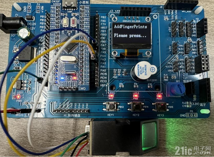

(3) 指纹录入实现流程
1)录入指纹图像
当手指放在光学指纹窗口时,模块自动拍下指纹图像。
2)生成特征
记录图像中的指纹特征,并将该特征存入缓存区。
3)再次录入图像
当手指放在光学指纹窗口时,再次拍下指纹图像。
4)再次生成特征
记录二次图像中的指纹特征,并将该特征存入另一缓存区。
5)精确比对两枚指纹特征
对录入的两个指纹特征进行比对。
6)合并特征(生成模板)
比对成功无误后,将两个特征合并成一个指纹模板。
7)储存模板
将生成的模板存储到到AS608内部Flash,存储时需指定存储地址,即指纹ID。
上面以指纹录入功能为例,简要介绍了功能实现的基本流程,更多详情请参考AS60x指纹识别SOC用户手册和ATK-AS608指纹识别模块用户手册。

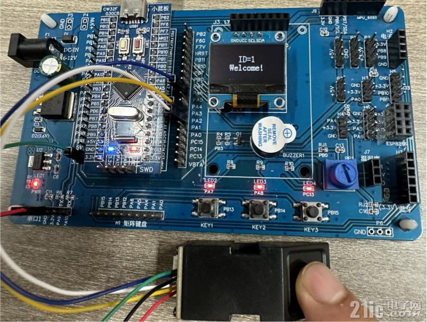

void AS608_MatchFingerPrints(void)
        if(Is_Press==1)       //有手指按下
                SearchResult seach;
                uint8_t result;
                result=PS_GetImage();
                if(result==0x00)//获取图像成功
                        result=PS_GenChar(CharBuffer1);
                        OLED_Clear();
                        if(result==0x00) //生成特征成功
                                result=PS_HighSpeedSearch(CharBuffer1,0,6,&seach);  //自定义检索ID为0~6的指纹库,最大范围为0~300
                                if(result==0x00)//搜索成功
                                        OLED_ShowString(2,1,"      ID=      ");  //指纹识别成功后自定义显示内容
                                        OLED_ShowNum(2,10,seach.pageID,1);
                                        OLED_ShowString(3,1,"    Welcome!    ");
                                                                                指纹识别成功后的自定义功能

/*-----------------------录指纹-----------------------*/
void AS608_AddFingerPrints(void)
        uint8_t result,steps=0;
        flag_add=1;
        OLED_Clear();
        OLED_ShowString(1,1,"AddFingerPrints");

四、最终实验现象
录入指纹
识别指纹
删除指纹
