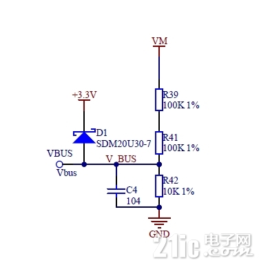

      1、过压欠压问题,这个问题比较好处理,对于新手来说,出现这个问题主要原因是代码移植问题:原代码是官方的一些demo程序,原程序适配电压可能是低压比如24V,现在需要把代码移植在另外一个电压平台上使用,比如12V,这时候导致出现过压或者欠压。

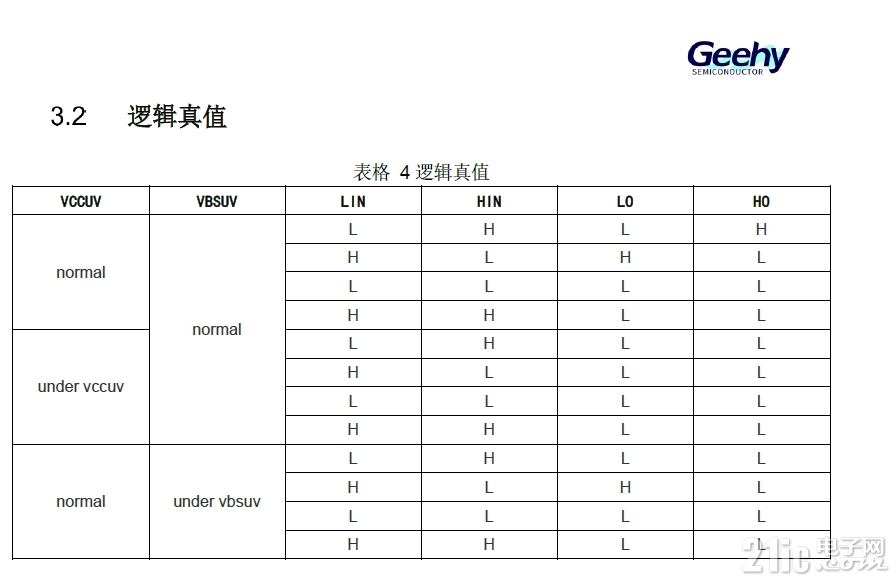

       2、PWM的逻辑电平,以GHD3440为例,其逻辑电平为正逻辑,即,PWM输出高电平时,功率管(MOSFET或IGBT)导通,我们设计新的板子时,可能考虑强弱电隔离、库存等因素,需要更换另外一款芯片(如2136),其逻辑电平为反逻辑,这时我们需重新配置PWM:无效时的电平,导通时的电平。
