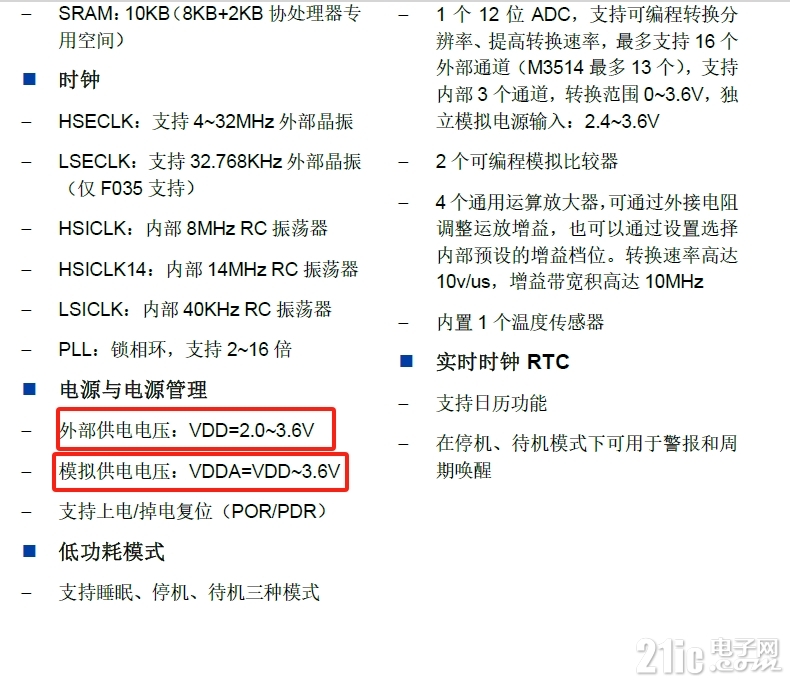

       在我们的身边有各种各样的电子产品,里面有很多电子元器件,比如电阻、电容、二极管、三极管、运放、比较器等。关于电阻、电容、二极管、三极管这类器件对于新手小白来说还是比较好理解,但是运放可能还会有些新手对此不了解。为什么要在这里加运放?运放有什么作用?一定要加运放吗?不用可以吗?下面我给大家分享一下关于运放的用法。
      运放有很多种接法,比如单端放大、差分放大、跟随、仪表放大器等,其实有很多种运放的接法和用法我也不太熟悉,但是不熟悉也可把运放用好。要用好运放需了解运放的特性:运放的设计需把运放看作理想运放,然后根据理想运放的虚短虚断特点,就可以分析得出运放输入与输出的关系。
      08年大学毕业,对于运放的用法和计算还是比较有把握,领导要求我算出运放的输入输出关系,于是抽时间完成下面的计算,下图是部分计算截图。
        运放的计算简单介绍完之后,再聊聊什么时候需要用到运放。以我们APM32F035为例。
       通过规格书,我们这款芯片的VDDA工作电压范围是2.0V~3.6V,当被测电压不在这个范围内时,F035是无法识别该电压,甚至损坏芯片。于是我们希望通过一个转换电路把被测电压转换到可测量的电压范围内,并且表现为一次函数关系(Y=aX+b),这就是我们运放的第一种用法。这种应用主要用于交变信号的测量,如正弦波信号,由于被测信号是Y=A*sinX的关系,即在0V电压为基准的正弦波交变信号,我们可以通过运放把该信号转变成Y=A*sinX + VDD/2的变换,把信号抬升到可测量范围内。
      在实际的产品中,有很多微小信号需要单片机测量。这类信号比较微弱,并且信号与单片有些距离(不能太长,模拟信号不建议长距离传输),F035很难识别(信噪比差)。在这种应用也需要使用运放把信号放大,提高信号的抗干扰和信噪比,这就是运放的第二种用法。通过运放把信号放大Y=aX,从而提高信号的信噪比和抗干扰能力。
