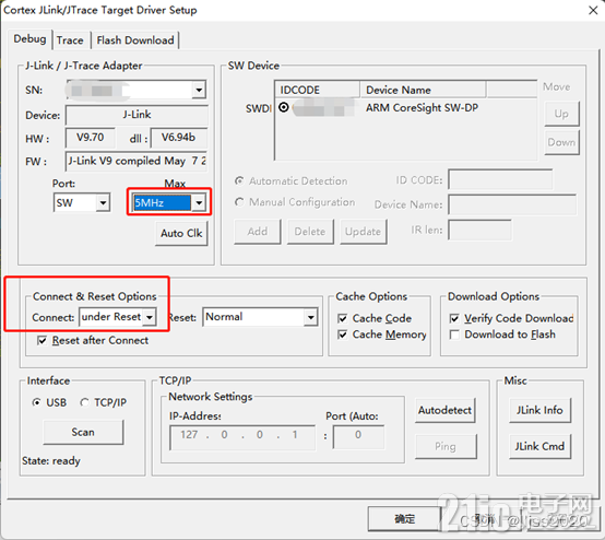

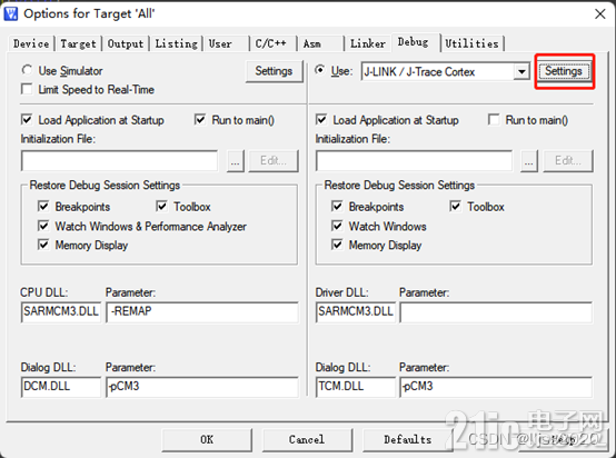

1. SWD引脚锁解方法1
https://developer.arm.com/documentation/101455/0100/Setup-ULINK2/Configure-uVision-for-Debugging/Cortex-M-Debugging/Debug-Driver-Configuration/Debug

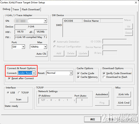

拉低RST引脚,修改SW速率,即使用在MCU复位状态下,通过SWD连接
发现可以识别单片机了。如果不能则退回,再setting,
把SWD配置语句屏蔽掉,再编译,然后拉低RST引脚,点击下载按钮,等待0.5s拉高RST,则修复了SWD引脚锁住问题。
如果这样还不行就不是SWD配置问题了,可能是flash配置字问题了、或者是硬件问题了。

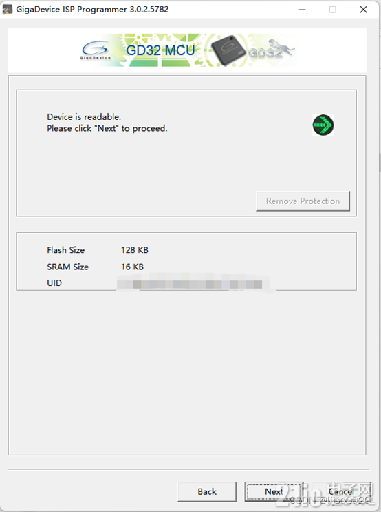

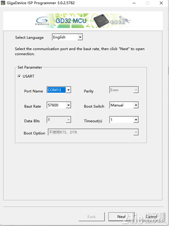

2. SWD引脚锁解方法2
修改引导源,使用系统存储器启动

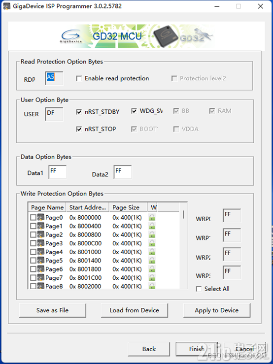

通过USART0、USART1使用GigaDevice_MCU_ISP_Programmer来擦除flash、下载hex文件到flash、修改配置字、修改读写保护等
这里使用PA14(USART1_TX) PA15(USART_RX)
下载一个没有配置SWD引脚的hex程序,试试能不能解决SWD锁住的问题。
