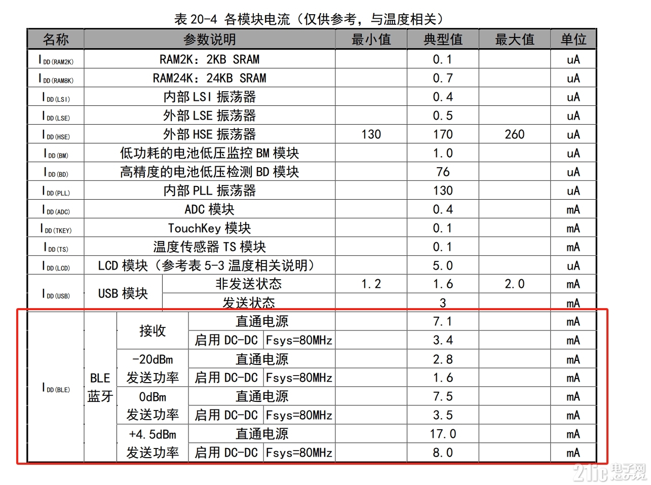

关于CH59系列的蓝牙调整功率的话,1dBm会增加多少电流功耗?
WCHTECH75| | 2025-4-15 16:01 | 只看该作者
手册20章节20.4表格给出了不同发射功率下的参考值,每增加1dbm的功耗非固定值,以实测结果为准。
幻想收藏家| | 2025-4-20 09:46 | 只看该作者
1dBm的功率增加对于CH59系列蓝牙模块来说,通常会导致电流功耗增加约10%左右。具体数值还需参考模块的数据手册。
