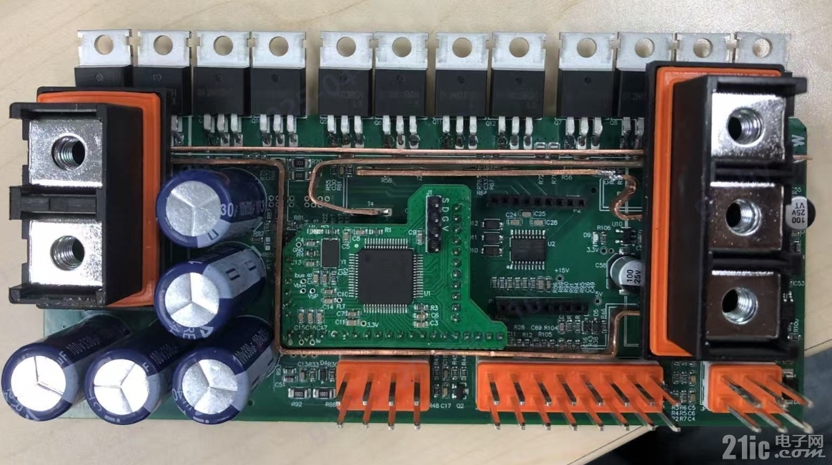

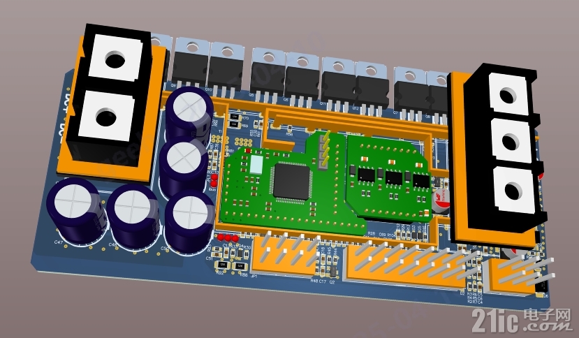

      最近都没怎么展示我的作品了,今天给大家展示一下我前段时间做的电瓶车控制方案
      设计参考:本设计采用共模设计
       方案介绍:
       主控芯片:APM32F411RET6(Geehy M4F)
       gate driver:GHD3440PF
       功率管:SP012N03BGHTQ(120V 110A  3.8mΩ)*12管
       电机控制方式:三电阻带传感FOC
       工作电压:DC20V~DC75V
       额定电流:30A
       峰值电流:60A
       硬件过流:100A
       整体设计看起来个人感觉还是比较舒服美观,但是这个方案还是存在一些设计隐患:1、硬件调试不方便;由于按照产品化、公模设计,板子很多地方都受空间限制,若调试过程中需更换电阻电容困难较大;2、GHD3440驱动能力,驱动能力可能有些不足,在这种电压较高的大功率的应用可能会有隐患,为了能让调试能正常展开,我也做了备选方案,预留增加其他规格驱动能力更强的gate driver;3、生产效率问题,拧螺丝、插件焊接等生产效率问题。
      目前我能发现的设计隐患有这些,当然可能还会有其他的隐患,如果有专业做电瓶车控制器的工程师欢迎指出设计的不足,大家一起进步!
