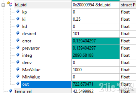

为了测试串口8小时后数据恒定不变的问题,在仿真时偶然注意到结构体数据乱了
stm32f407串口读取stm32f070数据,6小时后数据为恒定值
https://bbs.21ic.com/icview-3440 ... 9C%B0%E7%93%9Cpatch
(出处: 21ic电子技术开**坛)
如下图,创建一个包含11元素的结构体。
结构体kp=0,ki=0.25, kd=0
程序跑起来后,有时kp=0.25,或out的数据
有时ki = 0
有时kd=0.25,kd=101
与相邻的数据相等的概率较大。
其他几个参数是实时变化的无法观察。
因为这三个数据变化一闪而过,截不到图
结构体如下定义
typedef struct PidObject
   volatile float kp;         //比例系数
   volatile float ki;         //积分系数
   volatile float kd;         //微分系数
   volatile float desired;      //目标值
   volatile float error;        //误差
   volatile float preverror;    //前一个误差
   volatile float integ;        //误差积分
   volatile float deriv;        //误差微分
   volatile float MaxValue;     //输出最大值
   volatile float MinValue;     //输出最小值
   volatile float out;          //输出值
} __attribute__((packed))PidObject_t;
