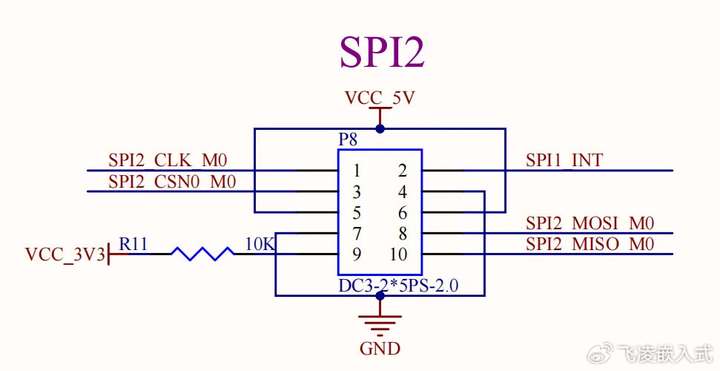

飞凌嵌入式基于瑞芯微RK3562处理器推出的OK3562J-C开发板,在P8插针引脚上预留了SPI2接口,包括:
SPI2_CLK_M0、SPI2_CSN0_M0、SPI2_MOSI_M0和SPI2_MISO_M0。
本文将详细介绍如何在飞凌嵌入式RK3562开发板上使用SPI2接口挂载MAX31865数字式RTD温度传感器。

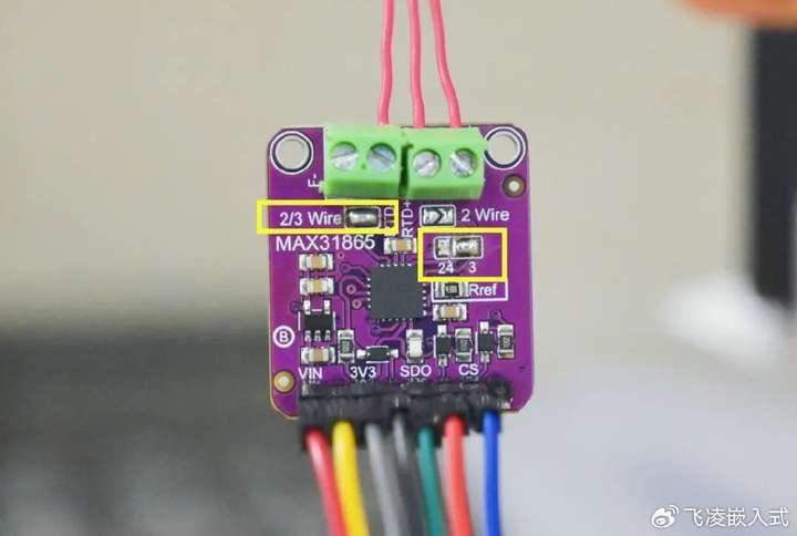

MAX31865支持2线、3线和4线接线方式。为了简化接线并减少引线数量,我们选择3线接线方式。3线连接是一种折中方案,通过从(RTDIN+ RTDIN-)中减去FORCE+和RTDIN+之间的电压来补偿导线上的压降,利用FORCE2对输入采样实现。如果电缆电阻具有较好的一致性,这种方法可以有效消除电缆电阻引入的误差。在接线之前,需要按照下图将模块焊接成3线模式。
[backcolor=rgba(0, 0, 0, 0.1)]

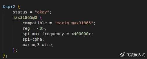

2. 设备树配置
在设备树中添加MAX31865的相关描述。由于我们采用的是3线接法,因此需要添加maxim,3-wire参数。

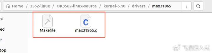

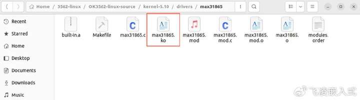

3. 驱动编译与加载
(1)在内核源码的/drivers目录下创建max31865文件夹,并添加max31865.c和Makefile文件。

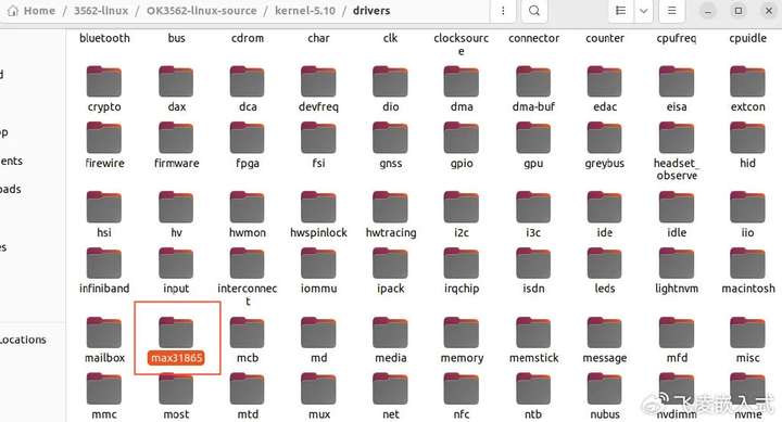

(2)修改父目录/kernel/drivers/Makefile文件,添加对max31865目录的编译支持。具体修改如下:
/drivers/max31865/Makefile内容:
makefile复制代码obj-m += max31865.o
/kernel/drivers/Makefile添加:
makefile复制代码obj-y += max31865
执行./build.sh kernel脚本编译内核,编译完成后,在/drivers/max31865目录下会生成max31865.ko模块。

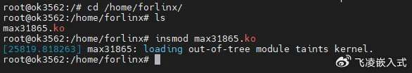

(3)将max31865.ko模块拷贝到飞凌嵌入式RK3562开发板中,并执行insmod max31865.ko命令加载模块。

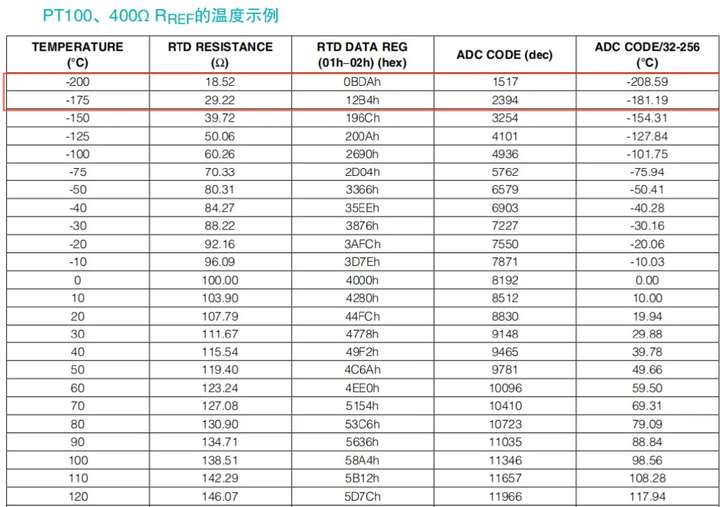

4. 测试与验证
使用22Ω的电阻模拟铂电阻,通过以下命令查看ADC的原始值:
bash复制代码cat /sys/bus/iio/devices/iio:device2/in_temp_raw
观察到22Ω电阻对应的ADC值为1655。与芯片手册中的值进行对比,确认该值在正常范围内,对应的温度大约在-190℃左右。
