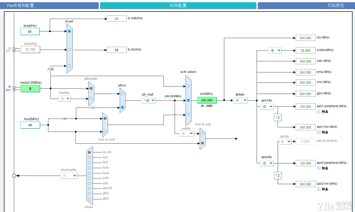

2配置系统时钟(如果使用默认内部HICK,跳过此步骤2)

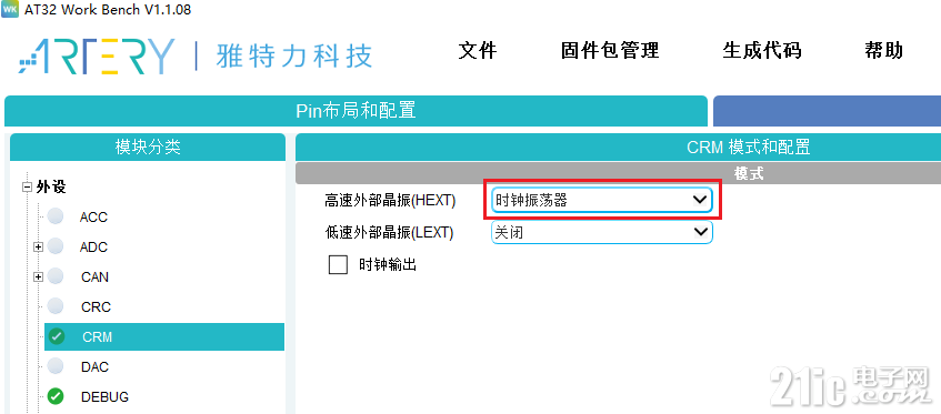

2.1 打开外设CRM配置HEXT为时钟振荡器,如下图
b3c9a39c20c984de51679da39c5c2533
2.2 打开时钟配置
ddc0c715bb3d56fee05daeb4c1066eff

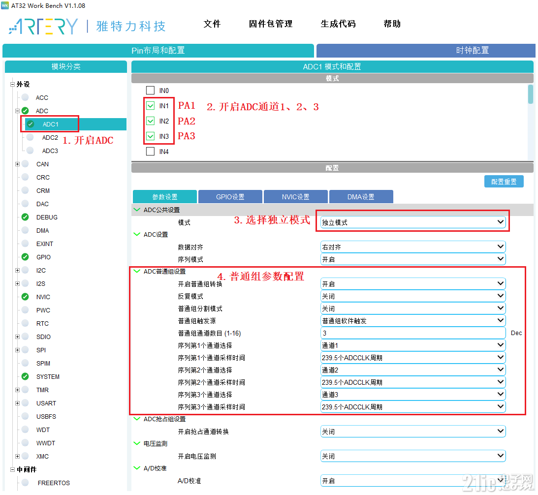

3配置普通组转换ADC CH1(PA1引脚)、ADC CH2(PA2引脚)、ADC CH3(PA3引脚)
e3936fa48d23594f8b9c86e46df52766

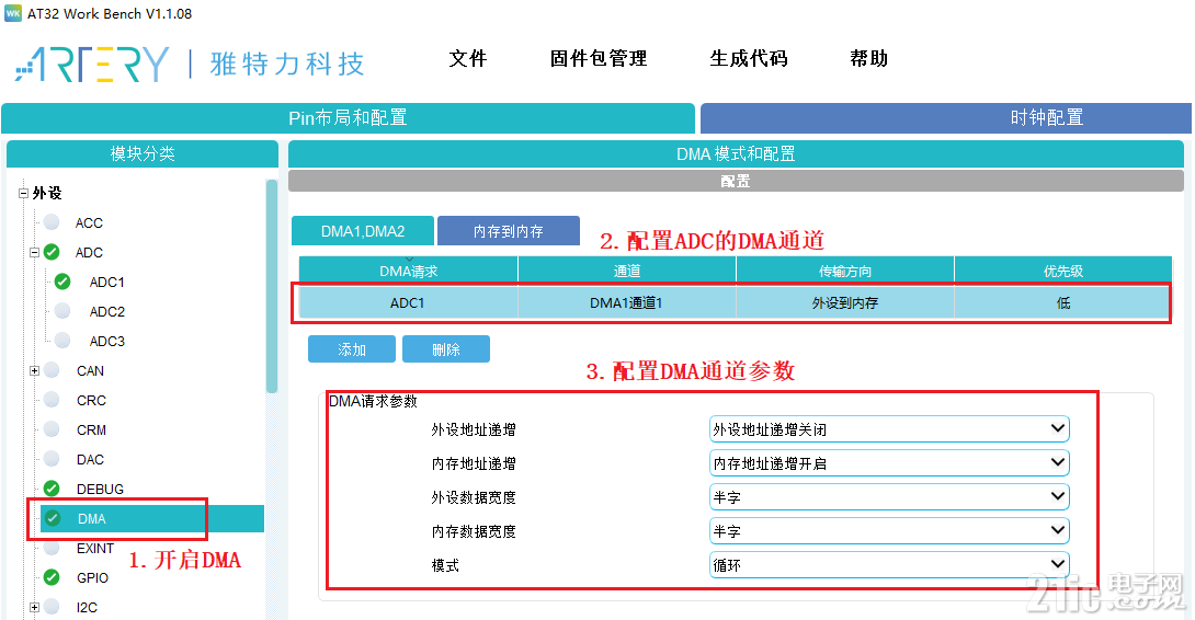

4 配置DMA通道
d1f51ea39c9905283efc4c53f47796c0

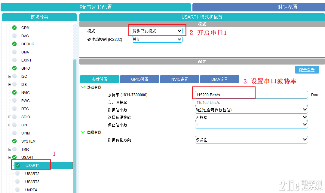

5配置串口打印
5.1配置USART1
40194e95c1dbbbb6fbb7f9f6d41c1679

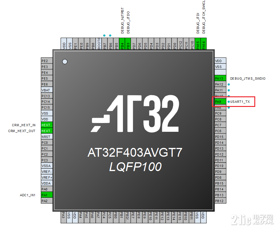

5.2 USART1引脚配置成PA9
6c09c13094c69e724a05d93bea4be4f3

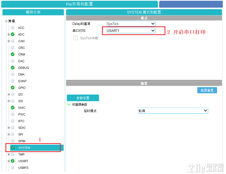

5.3 开启串口打印
3504da4a3af0e0e6b9b8bc77cdd2bd04

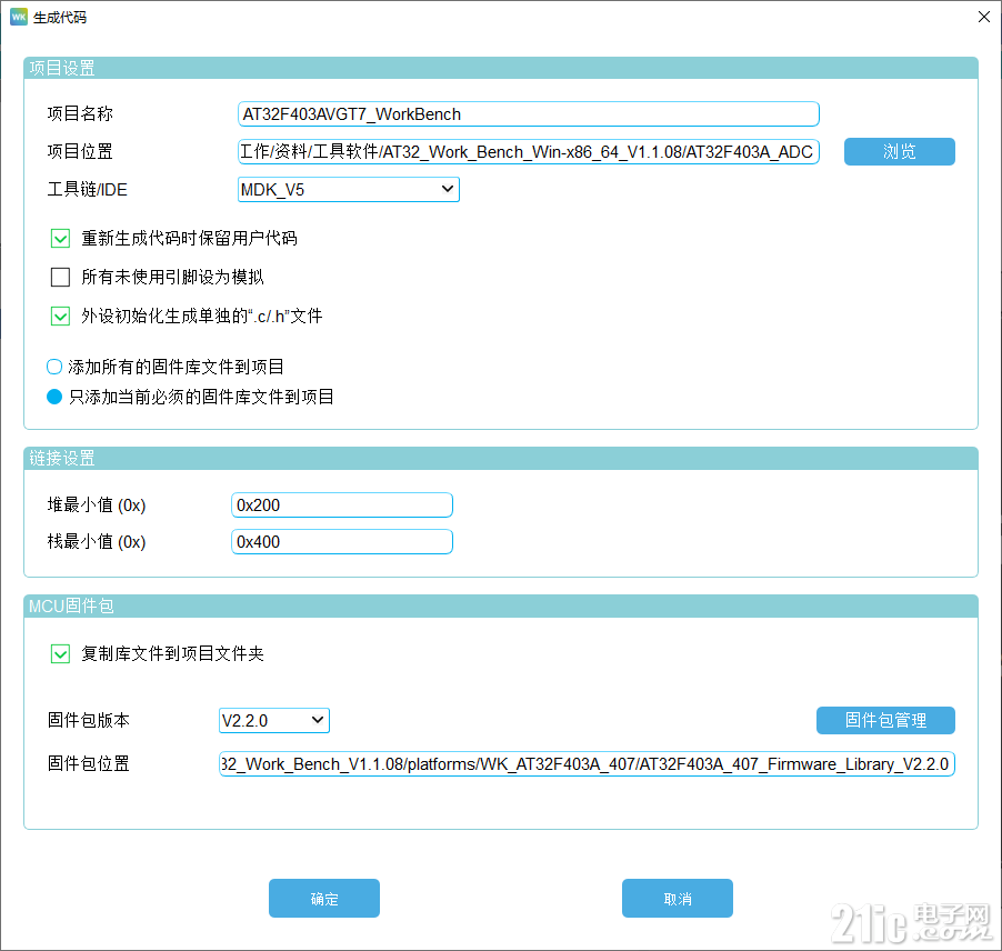

6点击“生成代码”生成MDK5代码工程
8077f0f1fdb18679d806627871bd8670
