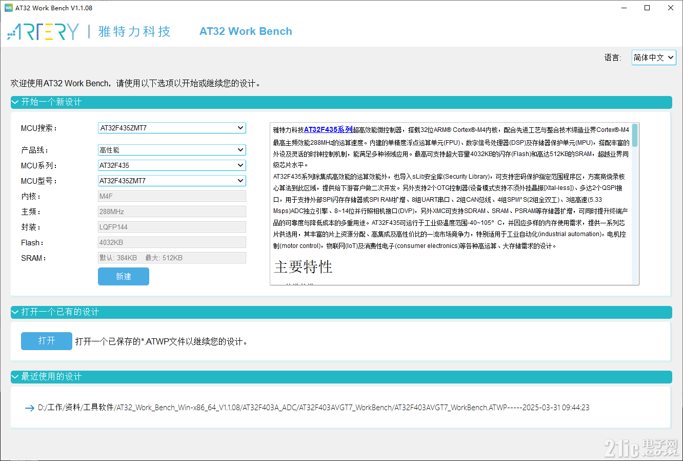

1打开AT32 WorkBench新建AT32F435工程
920b406166e163bd6a0e6ad17acf7112

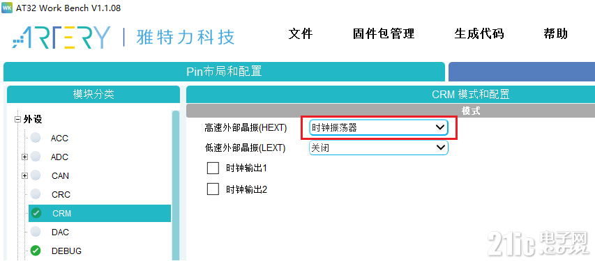

2.1 打开外设CRM配置HEXT为时钟振荡器,如下图
8dd6c8df81dd8d6285e7f890f4bc9c23

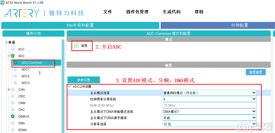

3 配置ADC模式和分频
aba7f8af239f8cd82d03c4f086b5849b

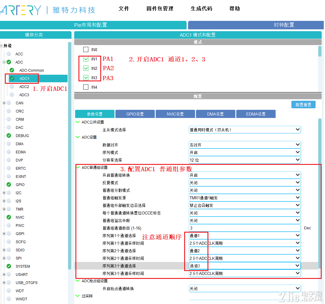

4.1配置ADC1,通道转换顺序为ADC CH1、ADC CH2、ADC CH3
ecc270f4f0bdc4ead351c8f711425d79

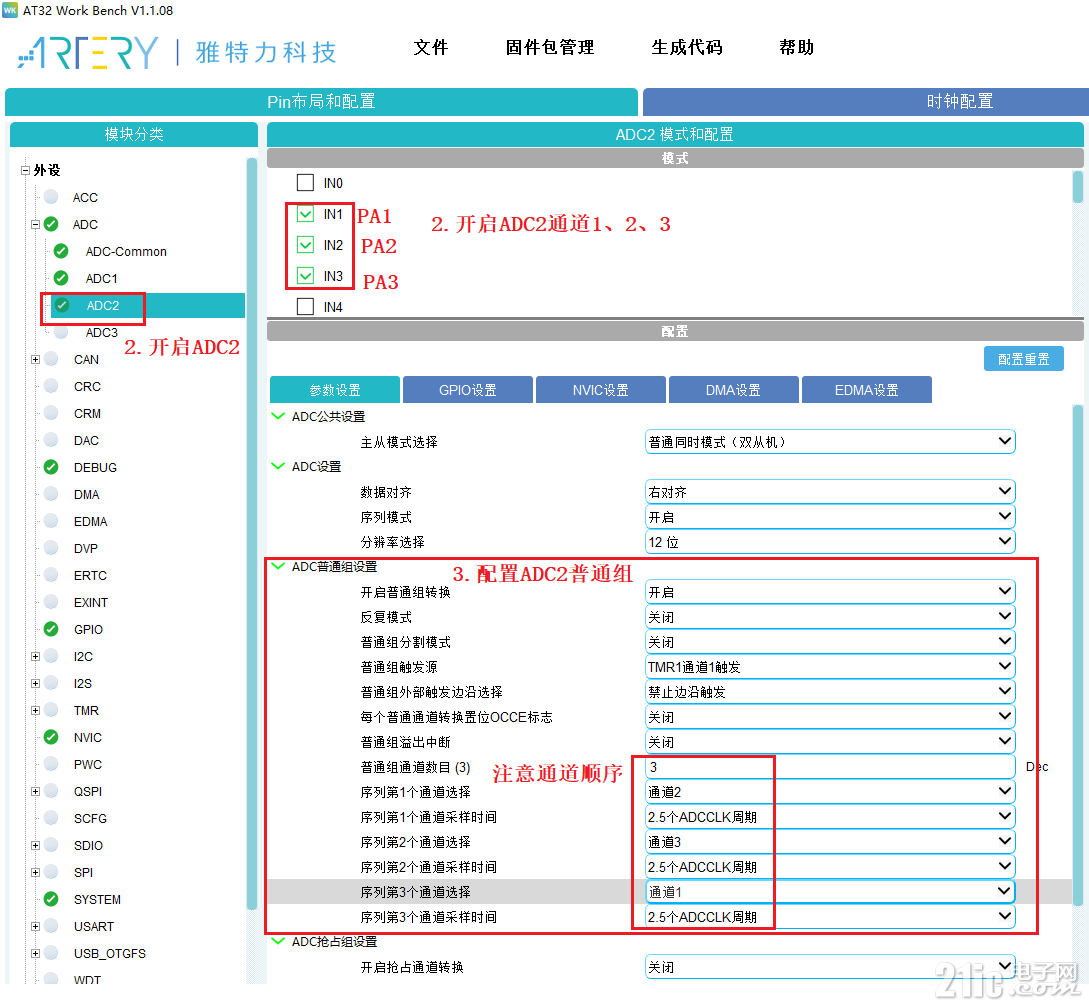

4.2配置ADC2,通道转换顺序为ADC CH2、ADC CH3、ADC CH1
f7de2510665d30d37bad6c36a755e303

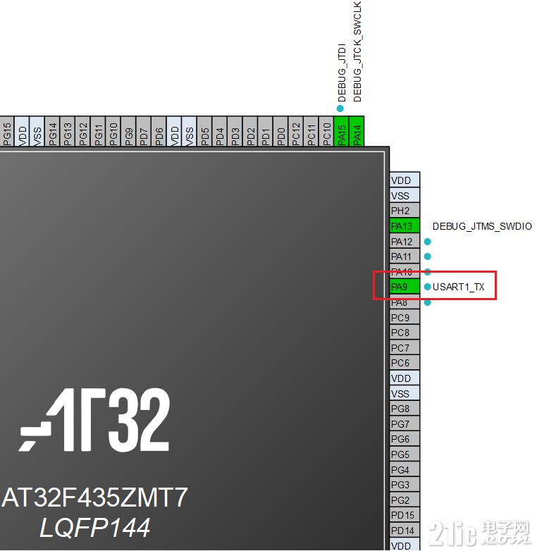

6.2 USART1引脚配置成PA9
009b2fe0444d2daf990576408f180944
