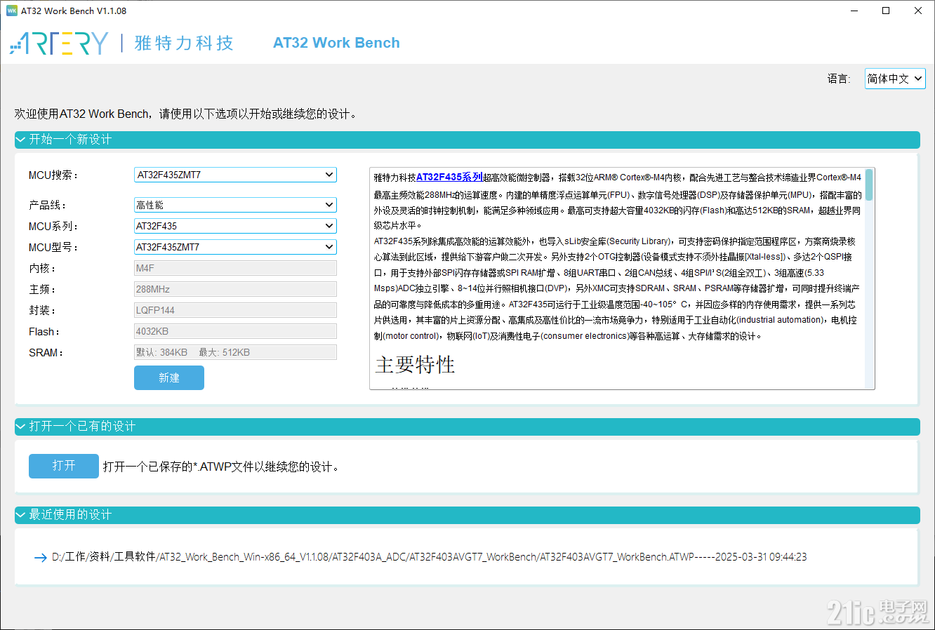

AT32 WorkBench常用功能48--AT32F435 ADC转换内部参考电压配置

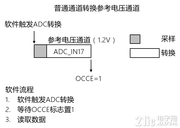

本文主要介绍如何基于AT32 WorkBench配置ADC的普通组,转换参考电压通道,获取参考电压,参考电压典型值为1.2V
转换时序
953823606fae2cc8940ce9e8ee180125

配置步骤
1打开AT32 WorkBench新建AT32F435工程
25404cb73ce13ac2c46043bc95ab7a2d

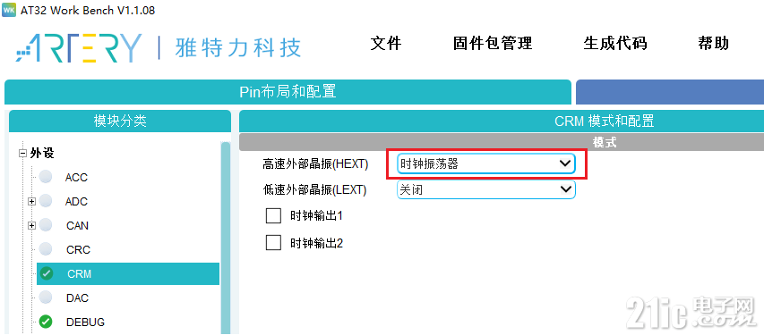

2.1 打开外设CRM配置HEXT为时钟振荡器,如下图
eddc6eaddf917f33adf1cc660336f16c

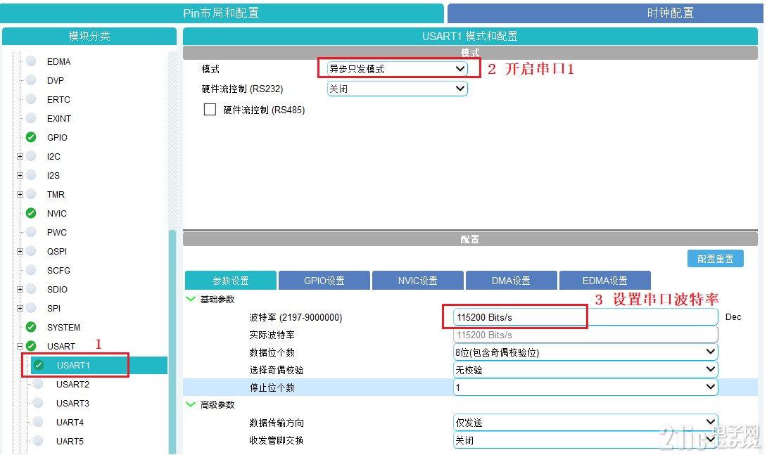

5配置串口打印
5.1配置USART1
5c6f78f1948776728ed36c7dc94036ce

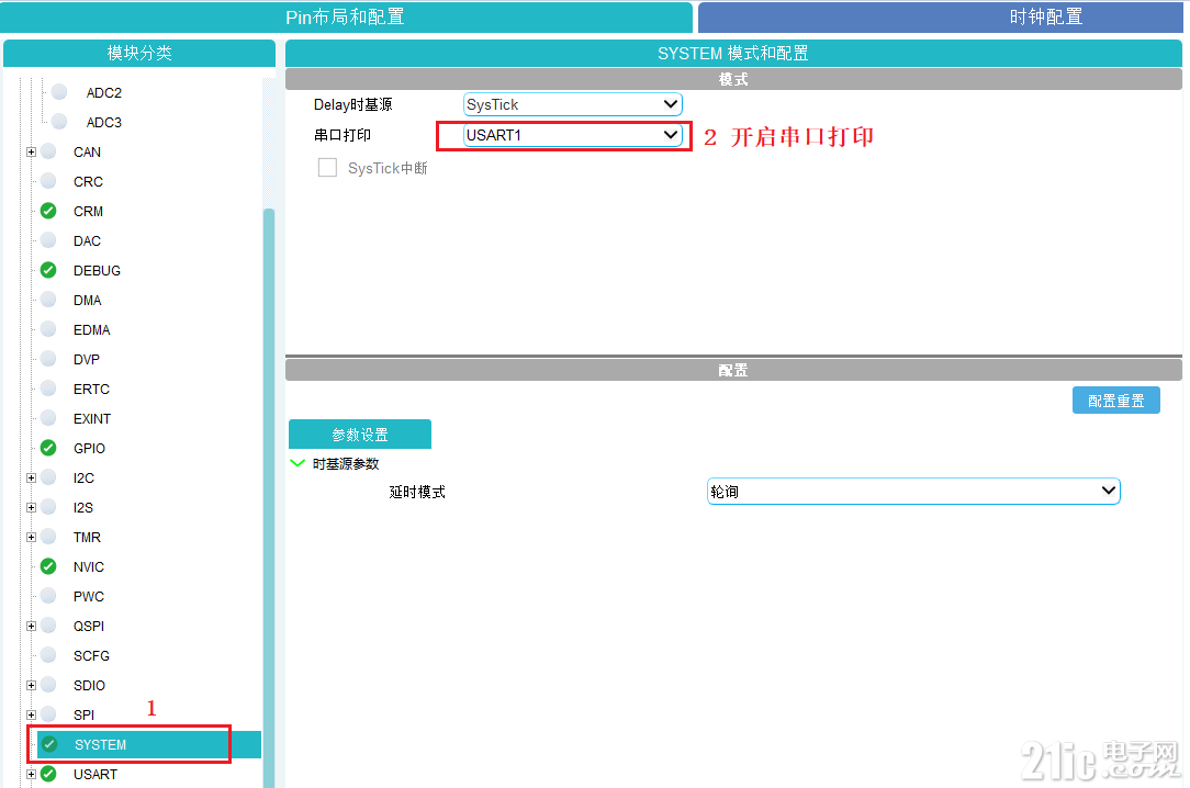

5.3 开启串口打印
12addb6271327e7ede7cf835710cd236

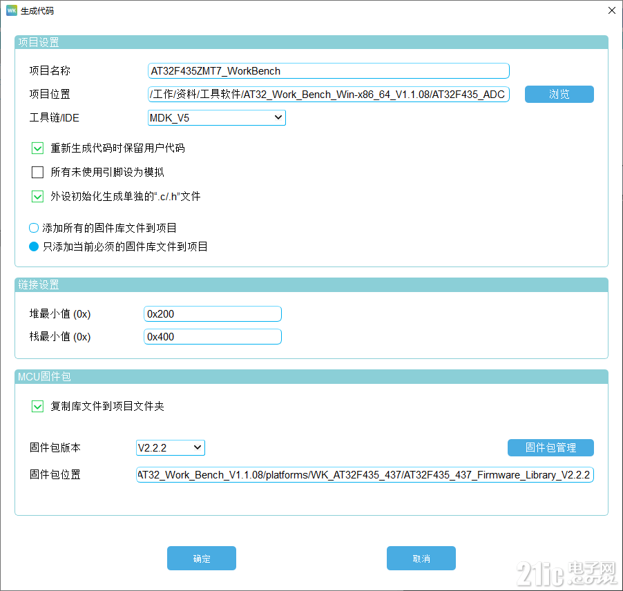

6点击“生成代码”生成MDK5代码工程
101f8f43cefe97772383bb6f438e4981

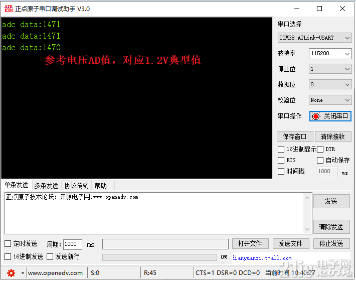

9复位运行AT32F435MCU,用串口助手观看打印信息,ADC每1秒钟转换一次参考电压
5abe0ce7d27b084697f19350c457a441
