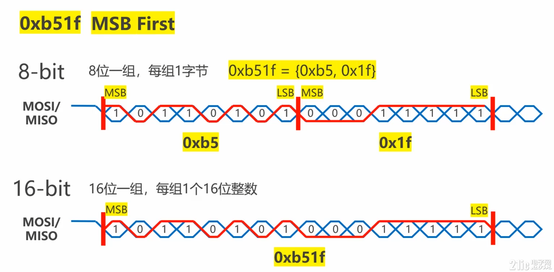

数据位长度:
8-bit:8位一组,每组1个字节
16-bit:16位一组,每组1个16位整数
如果我们传输一个4位16进制数0xb51f,使用MSB的传输方式,那么下图分别就是8-bit和16-bit两种传输方式

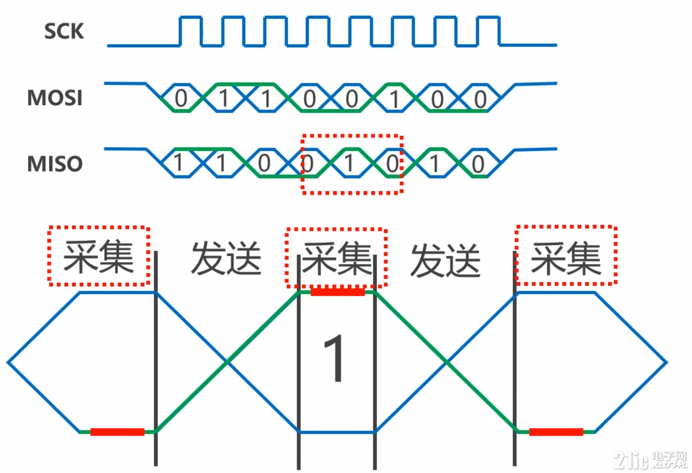

时钟的相位:
因为高低电平的变换需要时间,所以SPI数据的发送分为两个阶段,分别为SPI数据的采集和发送。其中数据的采集是在时钟线边沿进行的,如下图所示
时钟的相位分为第1边沿采集和第2边沿采集,如果接收方在第1边沿采集信号就叫做第1边沿采集,如果接收方在第2边沿采集信号就叫做第2边沿采集。

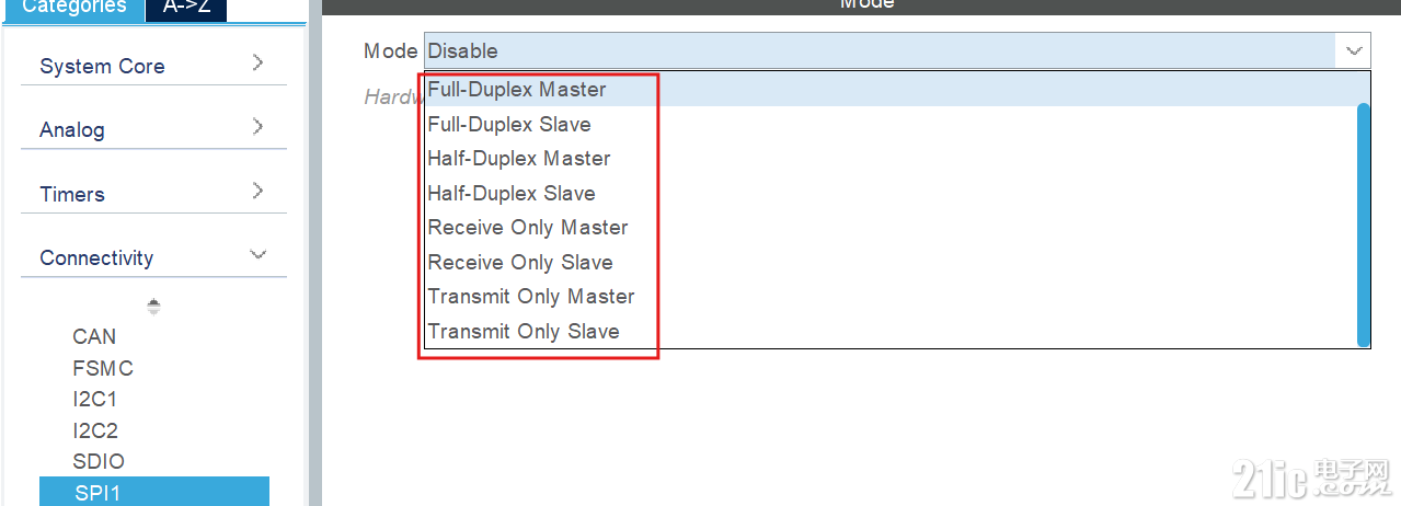

如图我们可以看到SPI有8种工作模式,一般来说我们只选择Full-duplex Master模式,下面是详细解释。
其中Master是主机的意思,Slave是从机的意思。一般来说我们会让单片机作为主机。
Full-Duplex是全双工通信,Half-Duplex是半双工通信,全双工通信就是数据的收发可以同时进行,半双工通信就是数据的收发不可以同时进行。
Receive Only就是只能接收,Transmit Only就是只能发送。

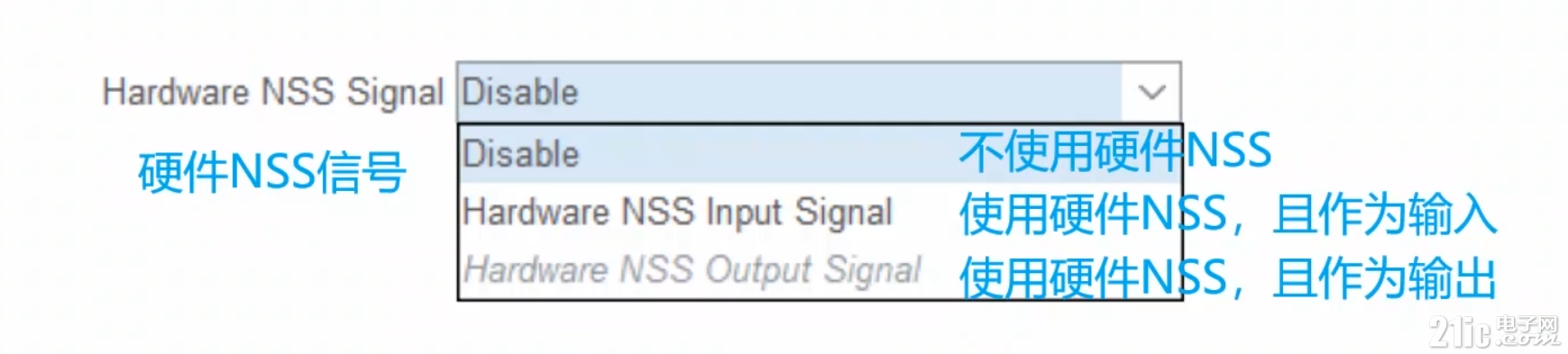

除了模式的选择还有上图硬件NSS信号的选择,一般来说硬件NSS用于多主机通信,基本用不到,所以我们选择Disable即可。
配置完成之后CubeMX会帮我们分配相关引脚,下图就是分配的引脚,我们可以发现CubeMX只分配了三个引脚(SCK,MISO,MOSI)没有分配NSS引脚,而这就需要我们自己配置NSS引脚了,随意选择一个GPIO引脚作为输出(使用通用输出推挽模式)即可,这里不做展示了

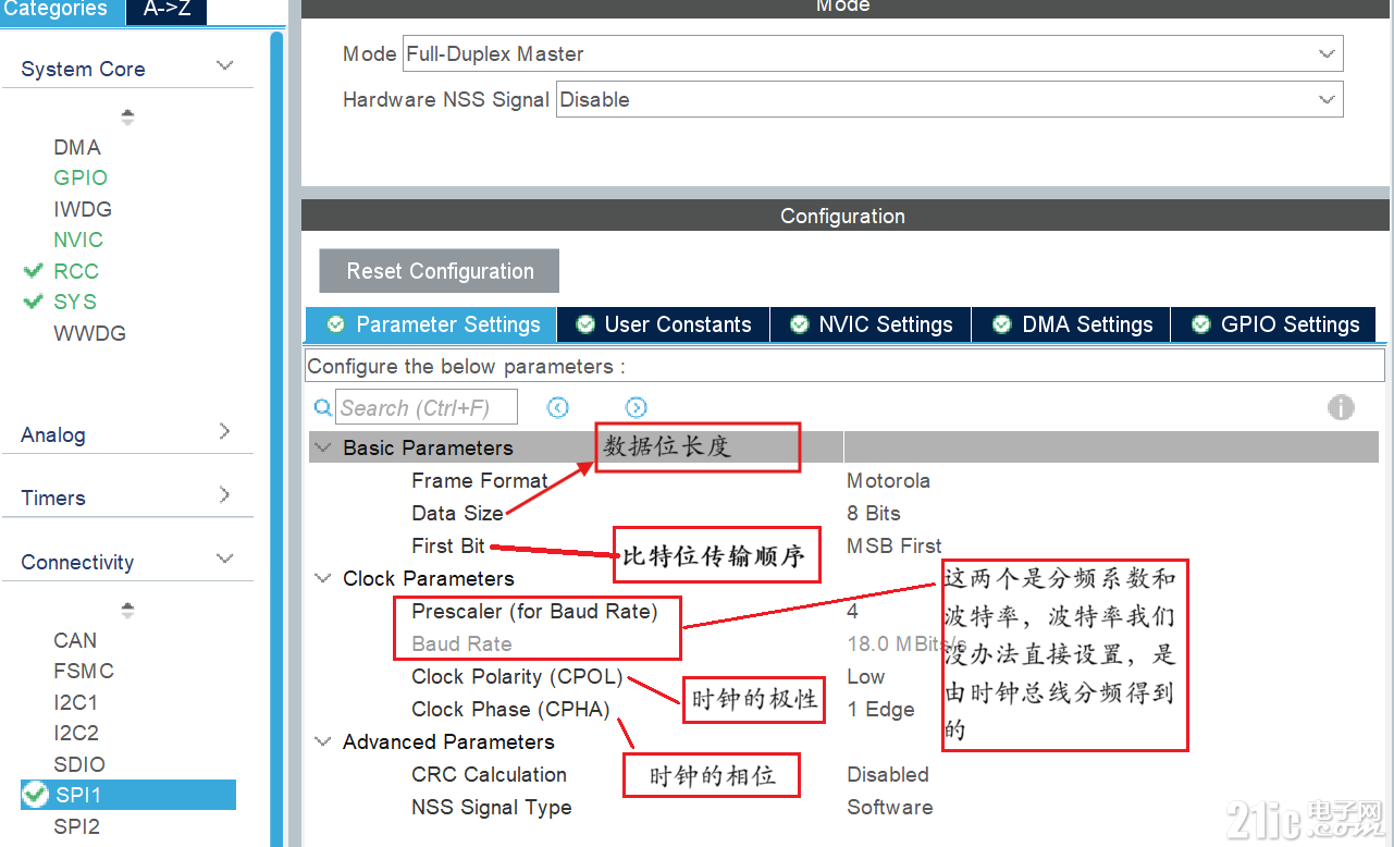

下面是SPI相关参数的配置讲解,其中我框选的参数一般都需要我们自行配置,其相关配置需要查询从机的参考手册来配置符合从机规定的参数。

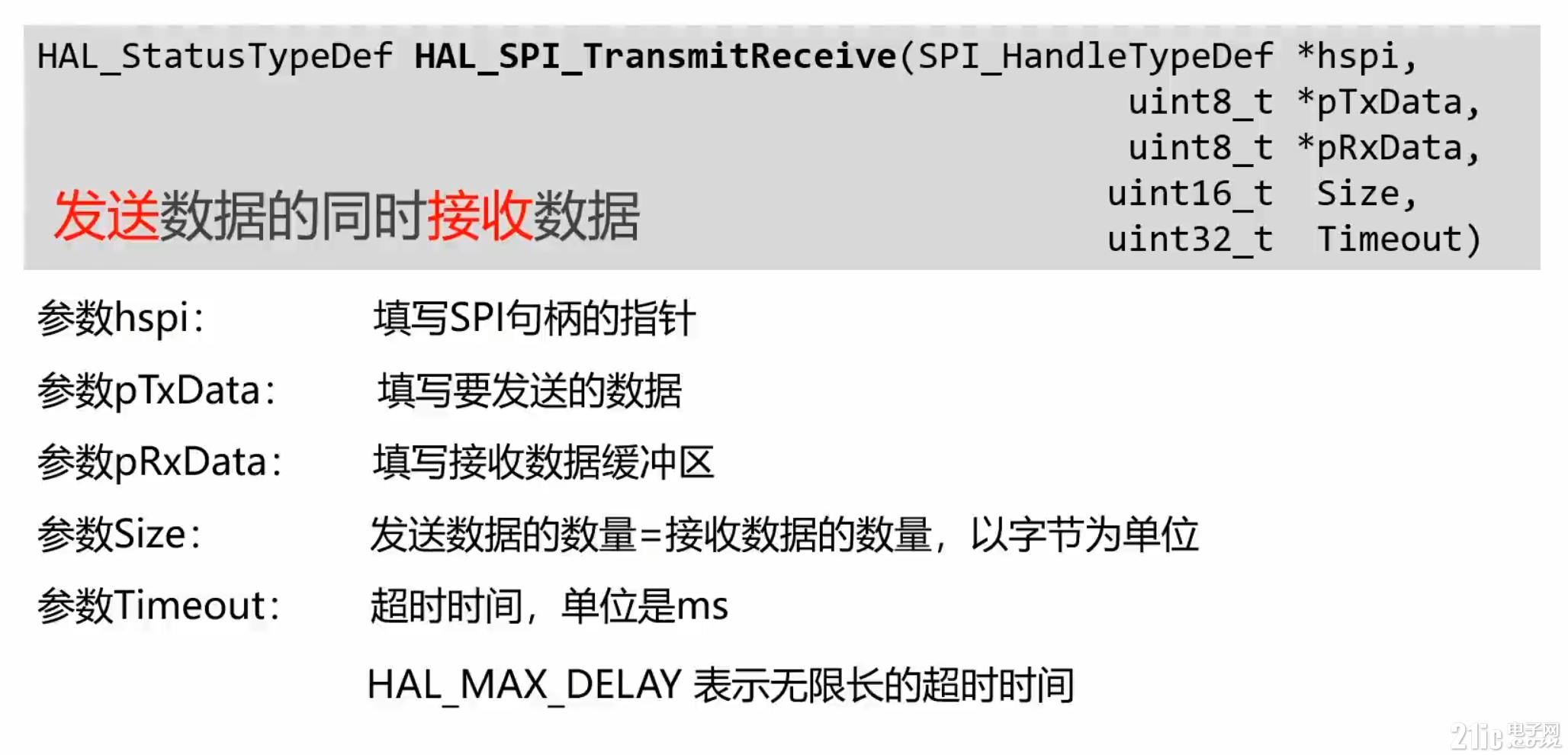

HAL库三个相关函数
注意:使用HAL_SPI_Receive()函数时,接收缓冲区需要赋初值,一般为0xff,因为接收的同时会向从机发送接收缓冲区,如果不赋初值那么就会随机发送数据,这可能造成意想不到的错误。
