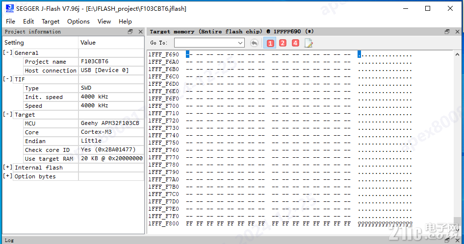

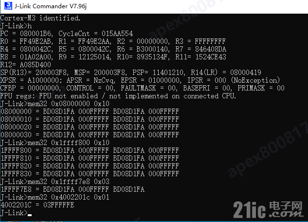

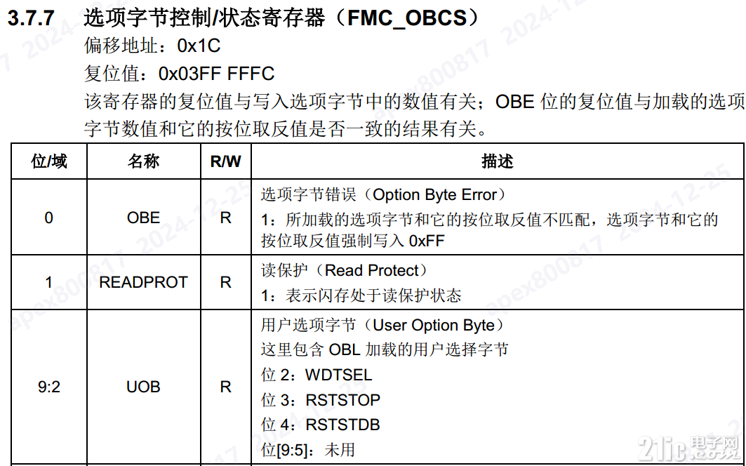

通过JLINK试探APM32芯片读保护状态及表现APM32F103CBT61.1 初始状态
使用JLINK commander,选择设备类型M3,读取芯片状态:
FLASH读取正常,选项字节显示未加密:5AA5,UID读取正常。
OBCS寄存器读取正常:C,无读保护
1.2 擦除选项字节

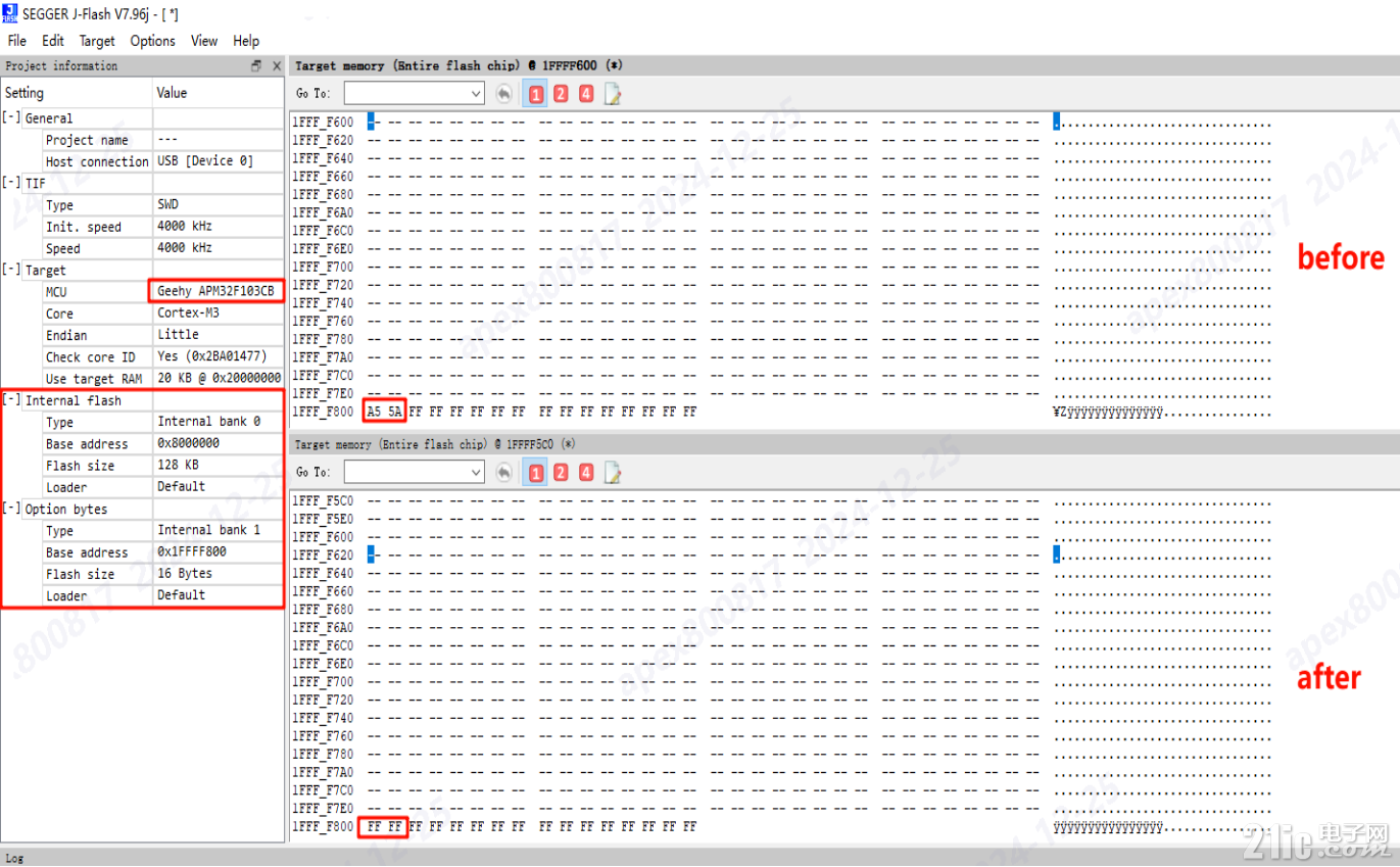

1 使用JFLASH连接,选择正确型号并回读全片,确认选项字节正常。
2 选择erase all chip,此时会把FLASH+选项字节全部擦除。再次回读,确认已经擦除。
3 断电重启,让选项字节重新加载生效

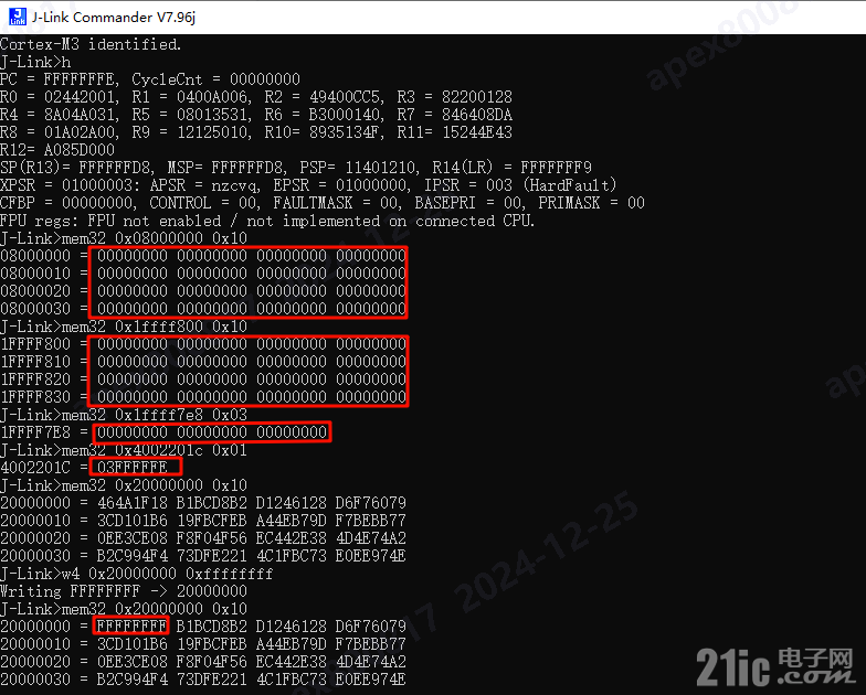

1.3 读保护状态(无程序)
FLASH选项字节UID读取异常,全为0
OBCS寄存器读取正常:E,存在读保护
SRAM读写正常。
1.4 读保护状态(有程式

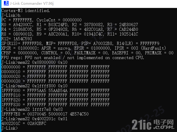

APM32E103XET61.5 初始状态
OBCS寄存器读取正常:C,无读保护
1.6 擦除选项字节
3 断电重启,让选项字节重新加载生效
1.7 读保护状态
FLASH选项字节UID读取异常,全为could not read memory
OBCS寄存器读取正常:E,存在读保护
SRAM读写正常。

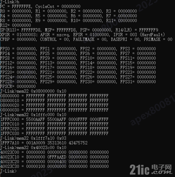

APM32F407RGT61.8 初始状态
使用JLINK commander,选择设备类型M4,读取芯片状态:
FLASH读取正常,选项字节显示未加密:AA,UID读取正常。
OBCS寄存器读取正常:AA,无读保护
0.1 擦除选项字节
3 断电重启,让选项字节重新加载生效
0.2 读保护状态
OBCS寄存器读取正常:FF,存在读保护
SRAM读写正常。

梦塑者 发表于 2025-4-22 15:31 | 显示全部楼层
jflash是可以选择不涉及到选项字的方式进行全片擦除的。
使用起来安全也方便。
