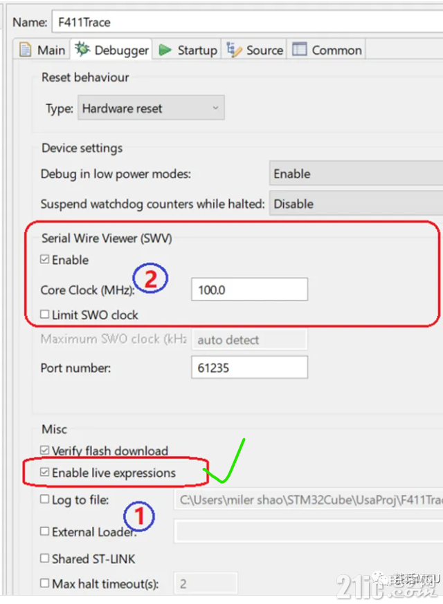

STM32CubeIDE的表达不能实时改变?这是一个非常有用的功能,是否有这个功能,是否需要配置软件参数?还是的确没有这个功能
香水城 发表于 2025-4-23 11:56 | 显示全部楼层
利用Live Expression 实时显示变量数据;
 楼主| yunfu1117 发表于 2025-4-23 22:57 | 显示全部楼层
已经配置成功,感谢指点
