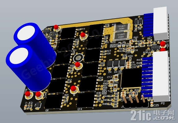

       今天给大家分享一下我自己做的一款手持电动工具的方案板子,下面是方案的简单介绍:
       主控芯片:APM32M3514(Geehy M0+电机专用MCU)
       MOSFET:NCEP40T15GU(NEC 40V 150A N MOS)
       额定电压:DC21V,供电方式:锂电池
       控制电机类型:支持带传感(HALL)和无感方波(比较器方案)
       正常工作电流:小于80A
       过流保护:160A
      电工工具的案子并没有用到哪些特别的技术,但是这类方案具有特点就是控制板集成度高,受限制PCBA的装配和空间限制,这类案子我们一般都会选用高集成的芯片来设计,如APM32M3514,一颗芯片集成MCU、LDO、gate driver、运放、比较器。具有明显的优势,如果我们用APM32F035设计的话,我们需要外挂gatedriver,在有限的空间里,部分元器件可能需要放在背面,像这类低压并且空间受限应用,建议使用高集成的APM32M3514。

这么多的MOS管,80A的电流,对我来说是超纲了

那两个电容那么大,怎么放在工具里?

两排的黑色方块是什么?驱动电机用的吗?驱动几路电机啊?
