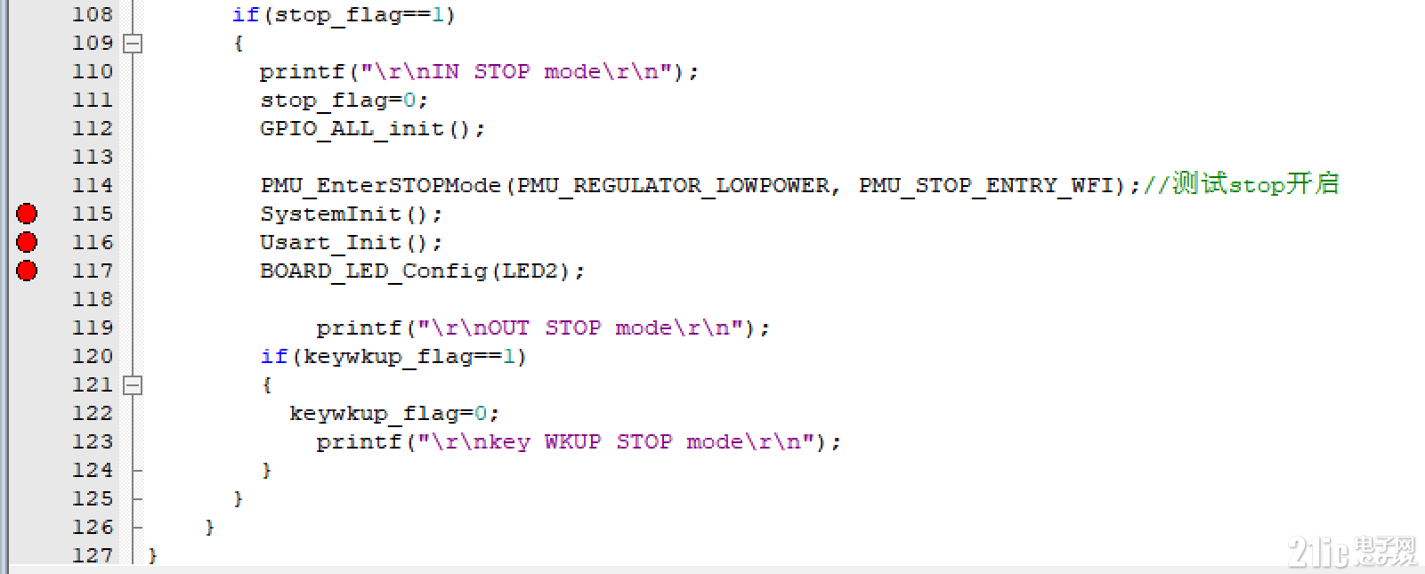

在KEY1 KEY的中断函数中只做标志位的修改,方便在main编写测试判断函数。
需要注意的是进stop模式后IO口状态是不改变的,不使用的引脚要设置在模拟输入模式,功耗才是最低的,唤醒后需要重新初始化时钟、串口、LED引脚等。

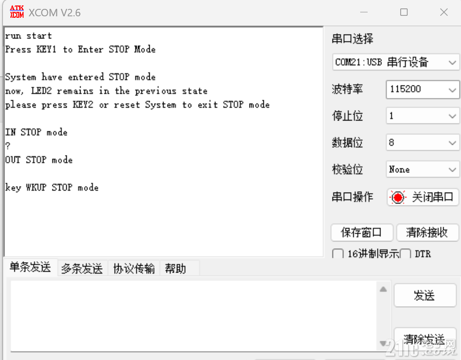

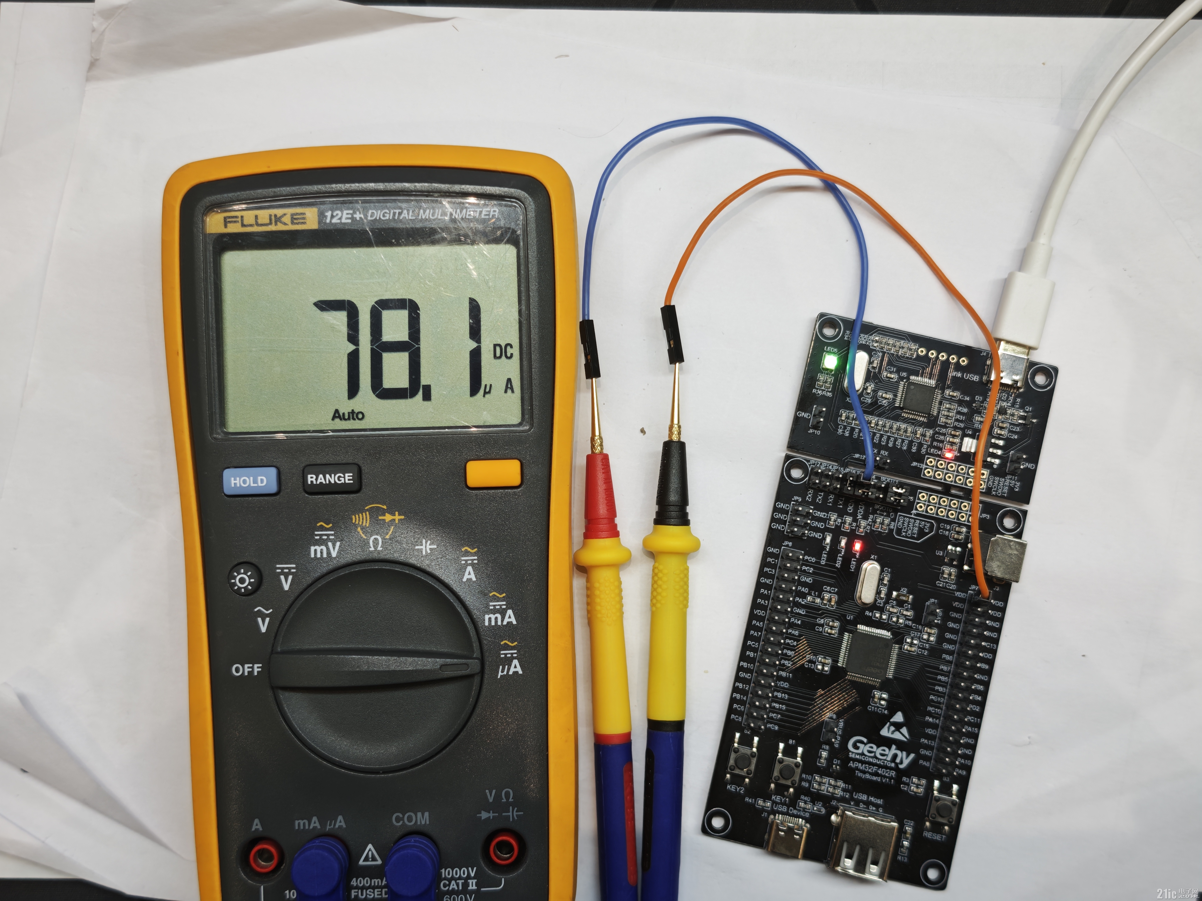

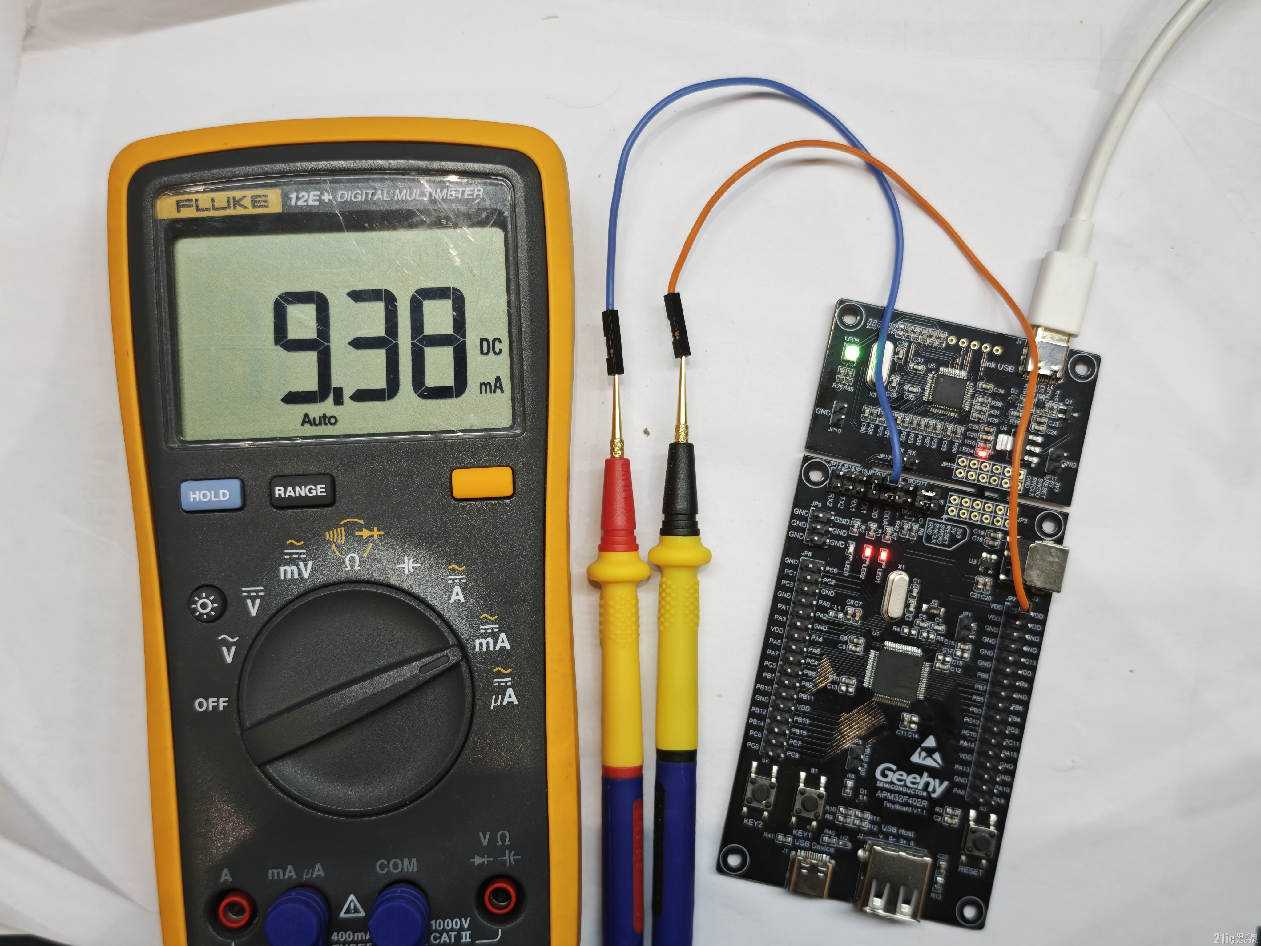

软件方面,采用万用表串联到板子3.3V与VDD之间,VDDA与VDD接在一起,测的功耗就是MCU的功耗了。
接上后烧录代码,可以看到LED2闪烁,芯片的运行功耗大概是不到10mA,
按下KEY1后,LED2熄灭,芯片进入stop模式。
串口也会打印出进入休眠前后的状态。

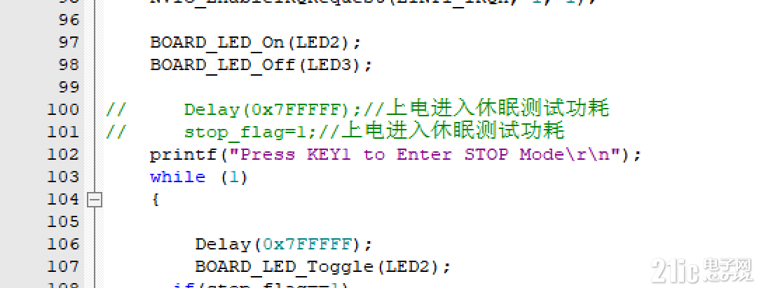

如果不是用的开发板,没有按键的话也可以直接延时将stop_flag置1,上电就直接进入stop模式。
