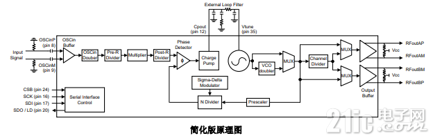

LMX2492RTWR:500MHz 至 14GHz 宽带、低噪声分数 N PLL
特性
-227dBc/Hz 标称 PLL 噪声
500MHz - 14GHz 宽频带 PLL
3.15 -5.25V 电荷泵 PLL 电源
多用途斜坡/超宽带信号源发生
最大相位检测器频率 200MHz
频移键控/相移键控 (FSK/PSK) 调制引脚
数字锁检测
单个 3.3V 电源
汽车用 125°C Q100 1 级认证
非汽车用 (LMX2492) 选项
LMX2492RTWR是一款具有斜坡和超宽带信号源发生功能的 14GHz 宽频带三角积分分数 N 分频 PLL。它由一个相位频率检测器、可编程电荷泵以及用于外部 VCO 的高频输入组成。LMX2492RTWR支持宽范围且灵活的斜升功能类 (class of ramping capabilities),其中包括 FSK,PSK 和高达 8 个段的可配置分段线性 FM 调制系统配置。
此外,LMX2492RTWR广泛应用于多个领域,包括:
汽车用调频连续波 (FMCW) 雷达
军用雷达
微波回程
测试和测量
卫星通信
无线基础设施
针对高速模数转换器 (ADC) / 数模转换器 (DAC) 的采样时钟
LMX2592RHAR(9.8GHz 宽带频率合成器)支持分数 N 和整数 N 模式,具有一个 32 位分数分频器,支持选择合适的频率。其积分噪声为 49fs(对于 6GHz 输出),是理想的低噪声源。其相位噪声性能优异,VCO相位噪声在6GHz输出时偏移1MHz为-134.5dBc/Hz,归一化PLL本底噪声为-231dBc/Hz,归一化PLL闪烁噪声为-126dBc/Hz,积分噪声为49fs RMS抖动(12kHz至20MHz)‌。
该器件具有以下特性:
输出频率范围为 20 至 9800MHz
相位噪声性能行业领先
VCO 相位噪声:在输出为 6GHz 且偏移为 1MHz 时为 –134.5dBc/Hz
归一化 PLL 本底噪声:-231dBc/Hz
归一化 PLL 闪烁噪声:-126dBc/Hz
49fs RMS 抖动(12kHz 至 20MHz)(对于 6GHz 输出)
输入时钟频率高达 1400MHz
相位检测器频率高达 200MHz, 且在整数 N 模式中高达 400MHz
支持分数 N 和整数 N 模式
双差分输出
减少毛刺的创新型解决方案
可编程相位调整
可编程电荷泵电流
可编程输出功率水平
串行外设接口 (SPI) 或 uWire(4 线制串行接口)
单电源运行:3.3V
LMX2592RHAR因其低噪声性能和灵活的频率设置能力,特别适合需要高精度和快速频率变化的应用‌,包括:
测试和测量设备‌
‌国防和雷达‌
‌微波回程‌
‌高速数据转换器的高性能时钟源‌
‌卫星通信
