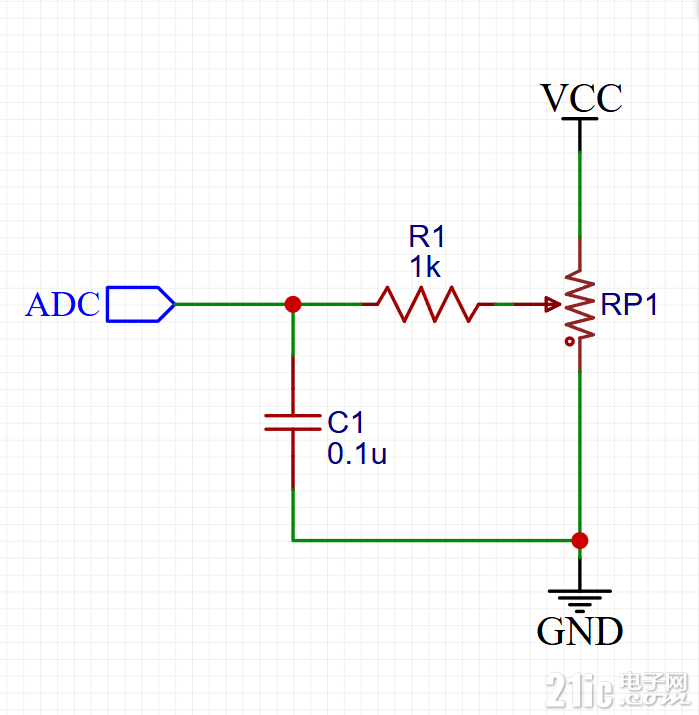

 楼主| dongnanxibei 发表于 2025-4-23 19:39 | 显示全部楼层 |阅读模式
先上图
关键元件作用
电位器:
作为分压器件,滑动端输出可变电压(0~VCC)。
阻值选择:
1kΩ~50kΩ(常用10kΩ),阻值过大会增加噪声,过小会导致功耗升高。
滤波电容:
并联在ADC输入与GND之间(通常 100nF陶瓷电容 + 1~10μF电解电容),抑制高频噪声和电源纹波。
注意:电容容值过大会降低ADC响应速度(适用于低频信号)。
限流电阻(可选):
在ADC输入串联 100Ω~1kΩ 电阻,防止意外过压损坏MCU引脚。
提高精度的设计技巧
① 参考电压(VREF)
独立基准源:
使用外部基准芯片(如TL431、REF5025)替代MCU内部VREF,提升稳定性(尤其对高精度应用)。
例:TL431提供2.5V基准,电位器VCC也接2.5V,可避免电源波动影响。
VREF滤波:
基准电压引脚需加 1μF+100nF 电容滤波。
② 阻抗匹配
输入阻抗问题:
MCU的ADC输入通常有 几千Ω~几十kΩ 等效阻抗(见数据手册)。若电位器阻值过大(如100kΩ),会导致分压误差。
解决方案:
选择电位器阻值 ≤10kΩ。
或在电位器与ADC之间加 电压跟随器(运放缓冲,如MCP6001)。
③ 抗干扰设计
PCB布局:
ADC走线远离高频信号(如PWM、时钟线),使用地线包围。
缩短电位器到MCU的路径,避免长导线引入噪声。
软件滤波:
采样后通过均值滤波、中值滤波或卡尔曼滤波消除抖动。
 楼主| dongnanxibei 发表于 2025-4-23 19:41 | 显示全部楼层
对于高精度的可以通过运放电压跟随器再接入ADC
 楼主| dongnanxibei 发表于 2025-4-23 19:42 | 显示全部楼层
使用运放进行跟随隔离有这样的优点:运放隔离阻抗影响,适合高阻抗传感器或长距离信号传输。
常见问题与解决
问题1:ADC值跳动大
原因:电源噪声或滤波不足。
解决:增加硬件滤波电容,或启用MCU内部硬件平均(如STM32的OVERSAMPLING)。
问题2:分压非线性
原因:电位器质量差(碳膜磨损)或负载效应。
解决:更换精密多圈电位器,或改用数字电位器(如MCP4131)。
问题3:低电压段不灵敏
原因:ADC非线性或参考电压误差。
解决:校准ADC零点/满量程,或使用外部基准。

喂什么玩意 发表于 2025-5-31 12:03 | 显示全部楼层
容值越大 → 滤波效果越好,但响应时间变慢,适合慢变化信号
若需要采样快速变化的信号,应减小滤波电容或采用主动滤波器
