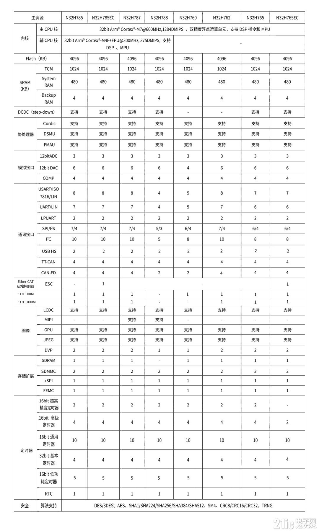

国民技术宣布发布国内首款基于Arm® Cortex®M7+M4双核异构实现的N32H78x系列高性能MCU,以及基于Arm® Cortex®M7内核实现的N32H76x系列高性能MCU。N32H78x系列包含N32H785、N32GH785EC、N32H787、N32H788四大系列,N32H76x系列包含N32H760、N32H762、N32H765、N32H765EC四大系列,其中N32H788EC与N32H765EC系列集成倍福官方授权的EtherCAT从站控制器。2025年慕尼黑上海电子展系列新品全新亮相。
N32H78x/N32H785EC/N32H76x/N32H765EC系列MCU是国民技术面向具身机器人、工业控制等智控领域推出的标杆产品,系列产品具有超强算力、超快响应、超高精度、高可靠性与高安全性等优势特点,在变频器、伺服、PLC等通用工业控制领域,工业/人形机器人、电梯等高性能电机控制领域,光伏逆变器、拉弧检测、储能BMS、汽车OBC、充电桩等新能源领域,以及工业显示屏、仪表、人脸识别等HMI方面具有应用优势。
高性能MCU产品优势特点
强劲内核
N32H78x(M7+M4),N32H76x(M7)
Cortex-M7:coremark3200,1284DMIPS (Cortex-M7 @600MHz)
Cortex-M4F:375 DMIPS (Cortex-M4F @300MHz)
支持DSP指令和MPU,双精度浮点运算
─  Up to 4MB 片内Flash(存储加密)
─  Up to 1504 KB片内SRAM─ 支持扩展存储(1xFEMC,1xOSPI,1xSDRAM,Up to2xSDMMC)
高性能协处理器
─    支持浮点数据处理的Cordic算法加速器
─    滤波算法加速器(FMAC)
─    Delta Sigma模块单元(DSMU)
─    加解密算法加速器,支持AES/TDES/SHA、商密算法
丰富的通讯接口,更快更灵活
2xUSB HS OTG with HS USB PHY
1x100Mbit & 1xGigabit Ethernet
1x100Mbit/s EtherCAT从站接口( ESC )(H7x5EC only)
Up to 8 x CAN FD (with 4 x TT-CAN )
Up to 15xU(S)ART(其中3个UART支持任意I/O映射),TX/RX buffer, TX/RX pin swap
Up to 2xLPUART
Up to 7xSPI/4xI2S
Up to 10xI2C
高性能模拟外设
3x12bit 5Msps ADC, 单端/差分模式,52通道
4x12bit 15Msps DAC,2x12bit 1Msps DAC
4xComparator(22ns传输延迟)
超高精度定时器
2x16bit SHRTIM支持,12通道100ps超高分辨率PWM输出
灵活的PWM配置,可适应各种电源拓扑结构灵活的内外部事件联动响应机制,快速响应各类故障并进行保护
4x16bit ATIM
10x16bit GTIM
4x32bit BTIM
5x16bit LPTIM
增强图像功能
2xDVP
1xMIPI(内置D-PHY,N32H787/8 only)
1xTFT-LCD(分辨率 up to 1920x1080)
内置2.5D GPU
硬件JPEG编解码器
工业级安全及高可靠性
─     -40~105℃环境工作温度
─     Flash支持ECC,SRAM支持ECC和奇偶校验
─     外部时钟失效检测
─     ESD(HBM):+/-4KV
─     EFT:IEC 61000-4-4 PASS 4A
─     符合IEC61508/IEC60335/IEC60730 Class B安全标准
产品主要资源

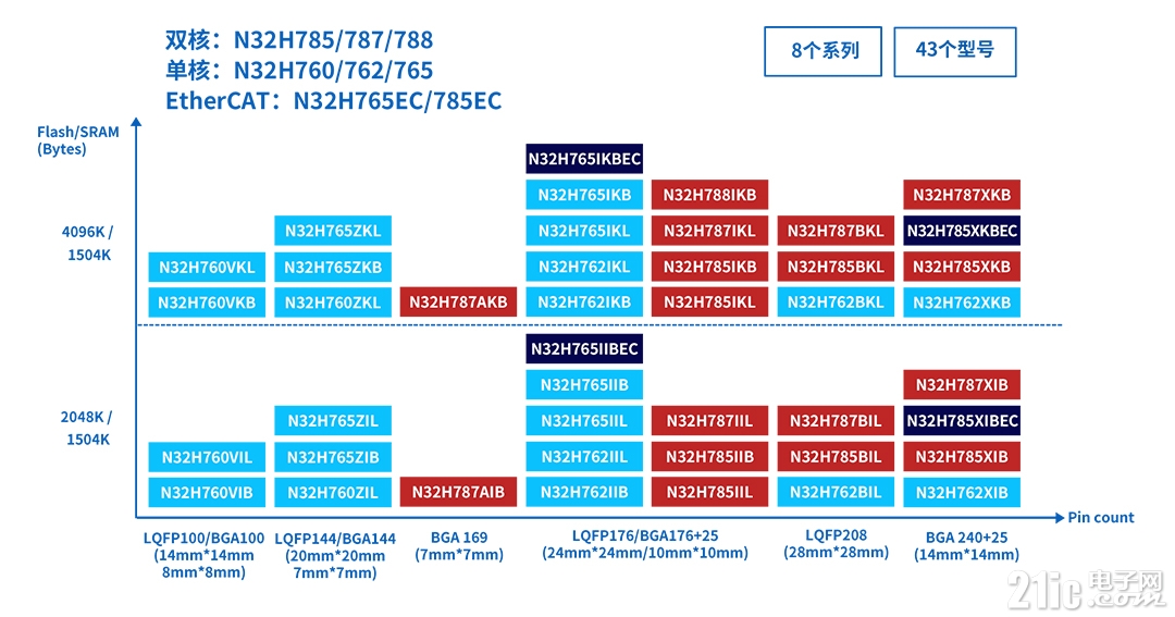

包括新发布的高性能N32H78x/785EC/76x/765EC系列在内,国民技术N32 MCU产品家族目前可提供高性能、车规、通用、低功耗、无线蓝牙、电控等36个系列240+款产品型号。
N32H78x/788EC/76x/765EC系列新品
N32H788首批提供有1种封装1个产品型号,N32H787、N32H785系列首批各提供有4种封装8个产品型号,N32H785EC系列首批提供有1种封装2个产品型号,N32H765、N32H762系列首批各提供有4种封装8个产品型号,N32H765EC系列首批提供有1种封装2个产品型号,N32H760系列首批提供有3种封装6个产品子型号。
N32H78x/785EC/76x/765EC系列MCU将于2025年7月陆续进入批量供货状态。
