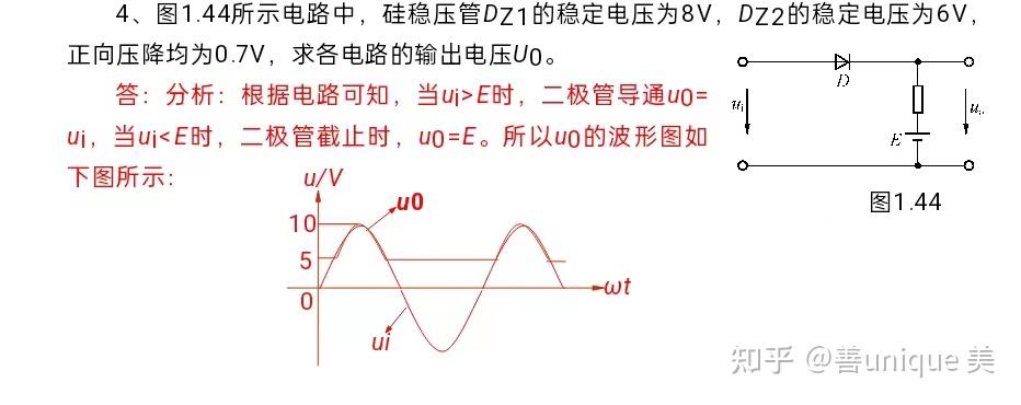

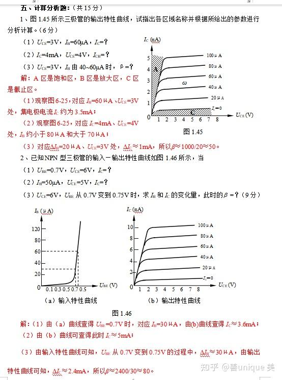

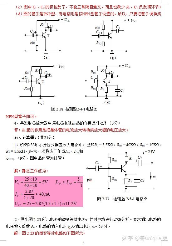

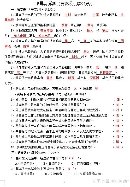

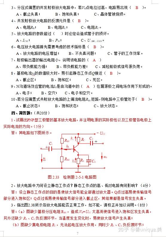

四、简述题:(每小题3分,共24分)
1、N型半导体中的多子是带负电的自由电子载流子,P型半导体中的多子是带正电的空穴载流子,因此说N型半导体带负电,P型半导体带正电。上述说法对吗?为什么?
答:这种说法是错误的。因为,晶体在掺入杂质后,只是共价键上多出了电子或少了电子,从而获得了N型半导体或P型半导体,但整块晶体中既没有失电子也没有得电子,所以仍呈电中性。
2、某人用测电位的方法测出晶体管三个管脚的对地电位分别为管脚①12V、管脚②3V、管脚③3.7V,试判断管子的类型以及各管脚所属电极。
答:管脚③和管脚②电压相差0.7V,显然一个硅管,是基极,一个是发射极,而管脚①比管脚②和③的电位都高,所以一定是一个NPN型硅管。再根据管子在放大时的原则可判断出管脚②是发射极,管脚③是基极,管脚①是集电极。
3、齐纳击穿和雪崩击穿能否造成二极管的永久损坏?为什么?
答:齐纳击穿和雪崩击穿都属于电击穿,其过程可逆,只要控制使其不发生质变引起热击穿,一般就不会造成二极管的永久损坏。
5、半导体二极管由一个PN结构成,三极管则由两个PN结构成,那么,能否将两个二极管背靠背地连接在一起构成一个三极管?如不能,说说为什么?
答:将两个二极管背靠背地连接在一起是不能构成一个三极管的。因为,根据三极管的内部结构条件,基区很薄,只能是几个微米,若将两个二极管背靠背连接在一起,其基区太厚,即使是发射区能向基区发射电子,到基区后也都会被基区中大量的空穴复合掉,根本不可能有载流子继续扩散到集电区,所以这样的“三极管”是不会有电流放大作用的。
6、如果把三极管的集电极和发射极对调使用?三极管会损坏吗?为什么?
答:集电极和发射极对调使用,三极管不会损坏,但是其电流放大能力大大降低。因为集电极和发射极的杂质浓度差异很大,且结面积也不同。
7、晶闸管与普通二极管、普通三极管的作用有何不同?其导通和阻断的条件有什么不同?
答:普通二极管根据其单向导电性可知,阳极加电源正极、阴极加电源负极时导通,反之阻断,可用于整流、钳位、限幅和电子开关;普通三极管在放大电路中起放大作用,在数字电子技术中起开关作用,普通三极管用于放大作用时,只要发射极正偏、集电极反偏时就会导通起放大作用,当发射极反偏时就会阻断放大信号通过;用作开关元件时,当发射结和集电结都正偏时,它就会饱和导通,当发射极反偏或发射极和集电极两个极都反偏时,晶体管就截止,阻断信号通过。晶闸管属于硅可控整流器件,只有导通和关断两种状态。晶闸管具有PNPN四层半导体结构,有阳极,阴极和门极三个电极。晶闸管加正向电压且门极有触发电流时导通,即:晶闸管仅在正向阳极电压时是不能导通的,还需门控极同时也要承受正向电压的情况下才能导通(晶闸管一旦导通后,门控极即失去作用);当晶闸管承受反向阳极电压时,不管门极承受多大电压,晶闸管都处于阻断状态,或者晶闸管在导通情况下,其主回路电压(或电流)减小到接近于零值时,晶闸管也会自动关断。
8、晶闸管可控整流电路中为什么需要同步触发?如果不采用同步触发,对电路输出电压将产生什么影响?
答:实际应用的晶闸管触发电路是可控“触发”。只有当触发脉冲与主电路电压同步时,在晶闸管承受的正半周电压范围内,门控极才能获得一个时刻相同的正向触发脉冲,晶闸管也才可能“触发”起到可控导通作用。因此,晶闸管可控整流电路中必须采用同步触发,否则由于每个正半周的控制角不同,输出电压就会忽大忽小发生波动,从而产生失控现象。
