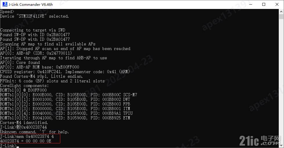

1、mem:按字节读内存
命令格式为: mem <地址> <读取个数>。

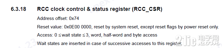

比如以APM32F411芯片为例,想要读取F411的RCC时钟控制与状态寄存器(RCC clock control & status register),该寄存器地址为0x40023800+0x74,则输入mem 0x40023874 4即可。

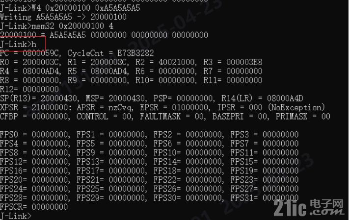

3、W4:按字(4字节)写内存
命令格式为 W4 <地址> <写入的数据>。
比如以APM32F411芯片为例,想要向SRAM地址0x20000100写入数据0xA5A5A5A5,则输入W4 0x20000100 0xA5A5A5A5即可。
4、h:Halt停止
即停止CPU运行,输入该指令后可以查看PC指针等信息。

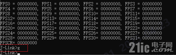

5、g:全速运行
输入该指令后CPU即开始运行,如果开发板上有LED,会看到程序在运行,灯在闪烁。
