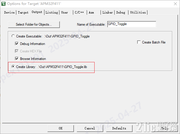

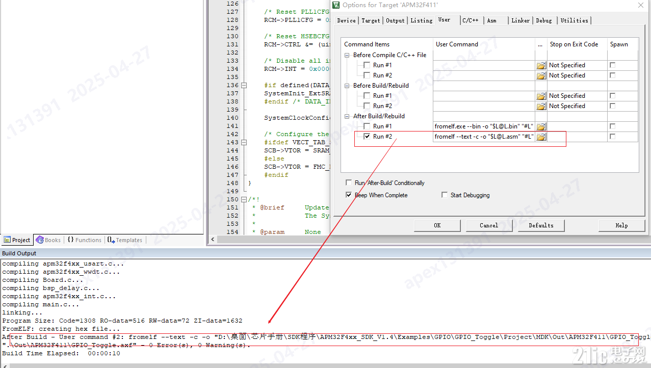

玩APM32,少不了使用KEIL(MDK)编译工具,嵌入式工程师有时需要将代码生成不同类型的文件,如库文件、Hex文件、Bin文件,或Asm文件。下面介绍生成方法。
1) 生成HEX文件:
2) 生成库文件:
3) 生成bin文件:

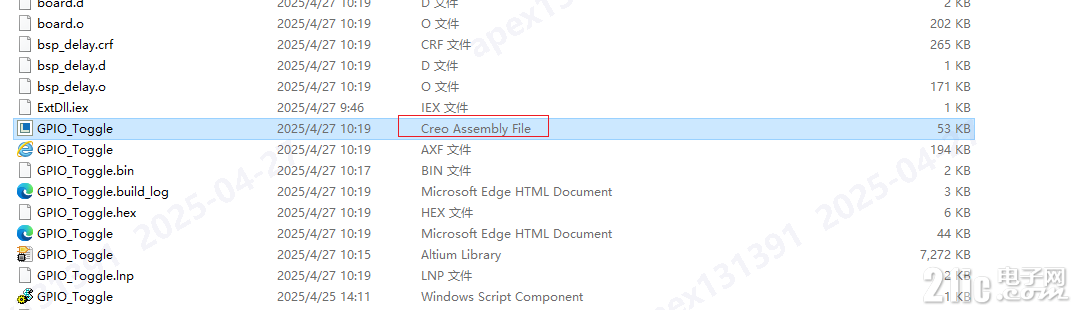

4)生成汇编文件:
