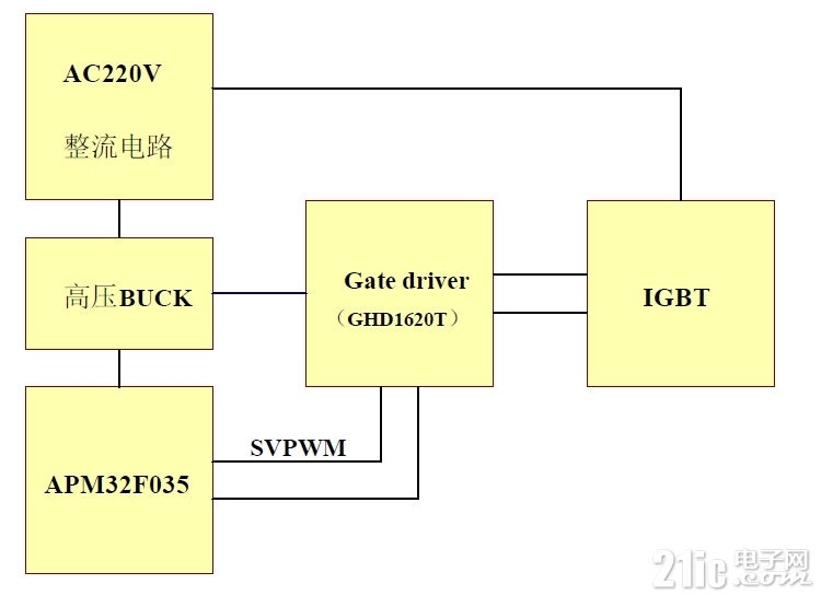

      我们身边很多人都知道高压会触电,在我们很小的时候,老师就跟我们说,人体的安全电压是不超过36V。但是实际的工作中,我们需要接触到更高的电压。比如电动车的动力电池电压可能达到200~300V,我们的生活用电AC220V,大巴车540V等。有很多用电的地方都超过人体的安全电压,让人感觉到哪里都不安全... ...  我们作为一名工程师无法避免与高压接触,如果我们真的要做一款AC220V的电机控制器,我们需怎样注意用电安全呢?今天给大家分享一下调试高压驱动板的用电安全。
      以我前段时间分享的一款基于APM32F035的高压控制板为例(https://bbs.21ic.com/icview-3400634-1-1.html),我们一起来如何防止高压触电和漏电开关跳闸。简单介绍一下:此控制板采用APM32F035作为主控的AC220 300W无刷电机控制板,电源方案:非隔离高压buck电源,其中MCU与功率部分采用非隔离连接。
      通过系统框图我们可以看出,IGBT供电部分通过桥堆整流,因此整流后的电压310V(220V*1.41)与AC220V属于通过桥堆相连接,即电压相差0.7V左右(二极管压降),而APM32F035直接采集电机相电流电压,因此MCU的电源地也是与AC220V相隔一个二极管的差异,虽然我们MCU供电是3.3V电压,表面上看电压只有3.3V和0V(GND),实际上也是属于高压,存在危险,我们调试高压控制板时需注意,非隔离的控制板,无论测试信号多少伏,电压都是属于高压,容易触电,属于危险电压。调试时注意用电安全!
