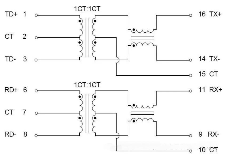

Ⅲ网络变压器的工作原理
网络变压器基础三大件为:T件(Transformer,变压器)、K件(Common mode Choke,共模扼流圈)、A件(Center Tapped Auto-Transformer,中心抽头自耦变压器);根据组合方式不同,网络变压器又分为:单T件网络变压器、T件+K件网络变压器、T件+三线穿环K件网络变压器和T件+K件+A件网络变压器。
1、工作原理:通过T1变压器将电信号转化为磁信号,再将磁信号转化为电信号输出,及电信号由T1变压器初级(左边)输入,经过T1变压器转化成磁信号后由次级耦合产生电信号由T1变压器(右边)输出,再经过T2电感器滤波后输出平滑的电信号。

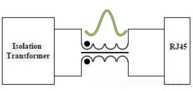

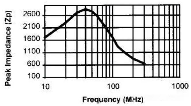

2、Choke(扼流圈电感器)的干扰杂讯滤除作用。
● ① 共模Choke的中心抽头线提供共模信号低阻抗回路到地,抑制EMI。
● ② 共模Choke提供高阻抗阻止共模信号通过,抑制EMI。
