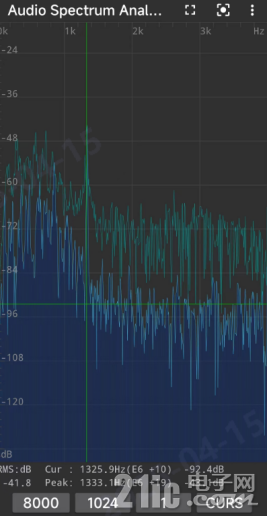

实验3:极限频率测试
        测试原理介绍:根据非线性控制系统分析原理,非线性控制下产生的稳定幅度的振荡,可以用相平面法和描述函数法来分析,振荡式的基波频率此时相位为180度,由此可以测出系统的穿越频率,等效为极限带宽频率。
测试方法:关闭速度环的积分,滤波,观测器等,提升速度环增益,使得系统进入一个稳定的高频振荡环境,该振荡频率只与环路上的闭环系统控制特性相关。以此来判断不同系统条件下对应的极限频率,频率越高,系统性能越好,电流环路带宽越高。
测试工具:伺服参数调试上位机,声音分析仪APP。
系统极限频率测试:
Geehy-400W带23位光编400w,无滤波,1354hz ,如下图:
DSP280049单芯片方案-8k带23位光编400w,无滤波,1000hz ,如下图:

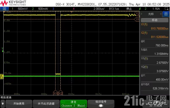

实验4:运行性能测试
实际翻转IO方式下,测试结果(注:此处测试程序中,删减了部分定点计算,增加了紫电库的应用,运行效果得到进一步优化):
主中断测试结果:主中断使能下,用时15.8us,仅占62.5us中断下的24%左右的时间。
电流环测试结果:从获取电流采样开始到PWM输出结束的整个电流环执行时间测试,测试结果为0.76us即可完成整个电流环计算,计算性能远远高于对标竞品。
