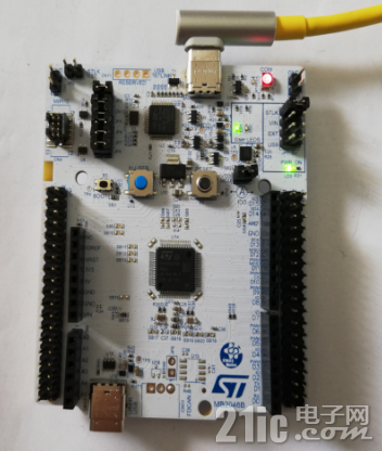

该开发板配有1个用户LED(与ARDUINO共享)、1个额外用户LED、1个用户按钮和1个重置按钮、32.768 kHz晶体振荡器及8 MHz HSE、Arduino Uno V3扩展连接器、ST morpho扩展引脚接头、USB Type-C®用户连接器及ST-LINK调试器/编程器,其外观如图2所示。
f629268bd0ddd1e04d2560373f41387e
图2 开发板外观
在上电的情况下,除红色电源指示灯被点亮外,还可见到蓝色和绿色的用户测试指示灯在轮流地闪烁着,见图3和图4闪烁。
2d1d025a6fc3885f40504476176a7b11
图3上电效果1
91ad952478ba8ae5c129c09b3281646f
图4上电效果2

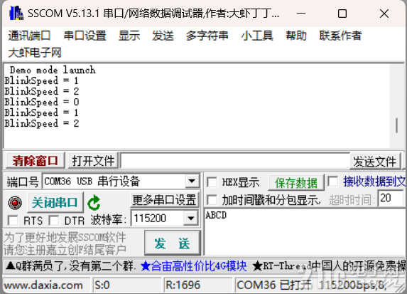

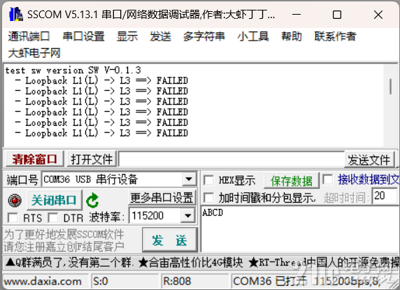

在连接并打开串口后,会见到图6所示的输出信息。
acbeba8284ae6cd0f2441e072cf11e1b
图6 输出信息
若按下用户键,则会有图7所示的输出信息,并伴随着闪烁频率的改变。
892742dcada40cf9141dac3235ae5f9d
图7触发后输出信息

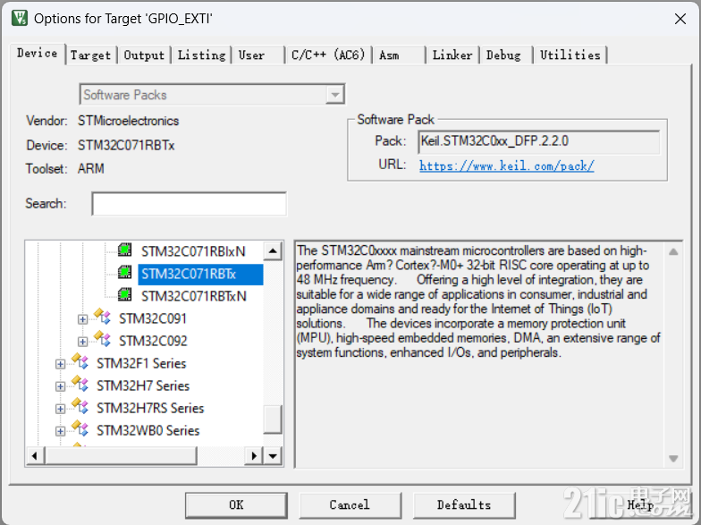

若所用压缩包中的Keil.STM32C0xx_DFP.2.1.1芯片支持升级包,则可添加对其的支持,见图9所示。
0c80fd172705e2e8299e743983995cc0
5c2b356bd87a16ea42e8feb7e7a0ecec
图9 芯片支持

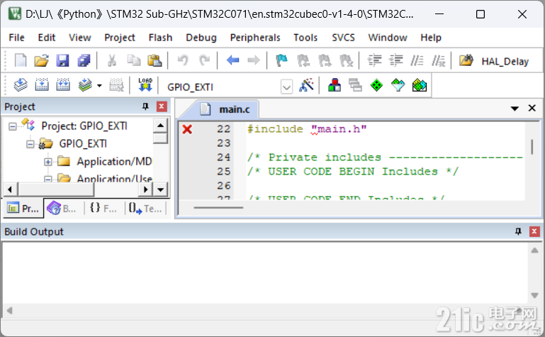

经编译,其结果如图10所示,说明编译正常。
bea1bb84fd8327d000f90b3163acc5d5
图10 完成编译

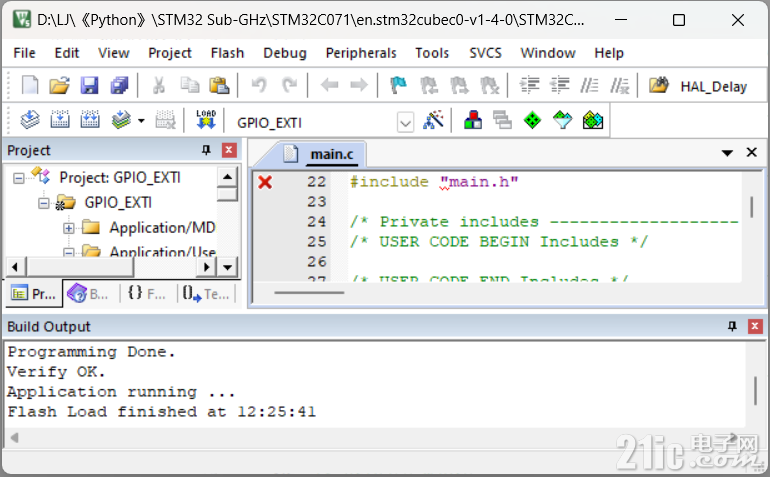

在按图12所示选取烧录算法的情况下,就可进行下载测试,在完成下载后如图13所示。
e8045b7460ae0cee5ea2f275ade69bdb
图12 选取烧录算法
35b09437a63988c53e4fc1210a3c2d24
图13 完成下载
以例程GPIO_EXTI在为例,在下载后通过用户键可控制LED灯的亮灭,说明下载测试有效。
