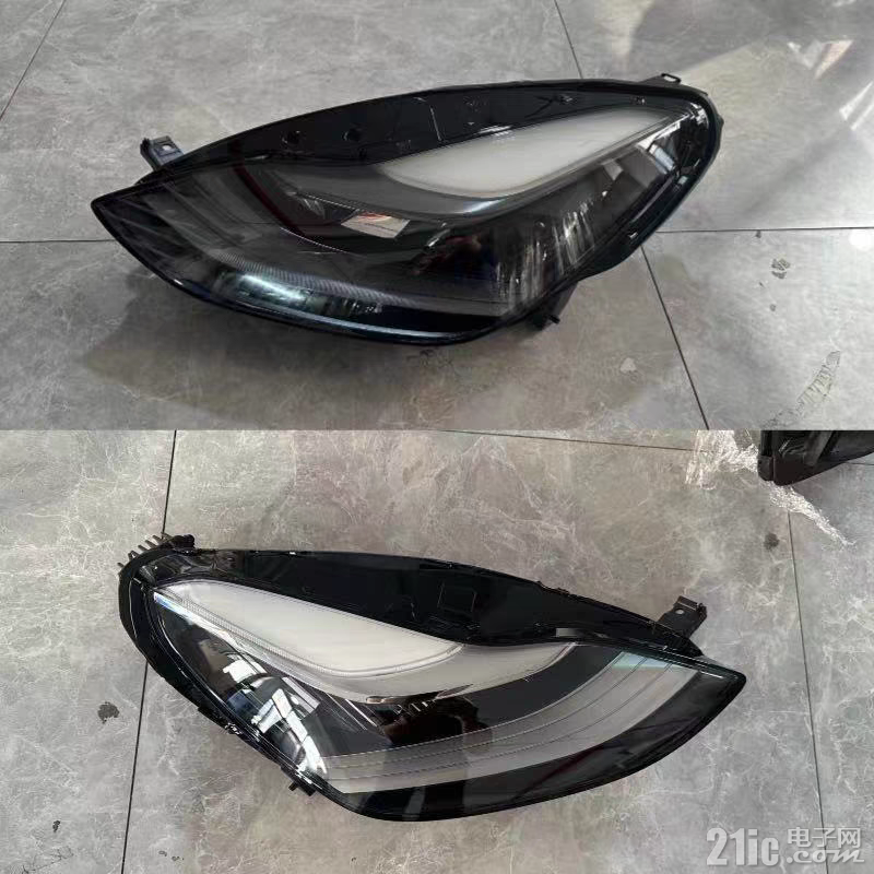

学习芯片就是为了使用芯片,买了个特斯拉前灯进一步学习。
特斯拉model3前大灯(矩阵式LED灯):物理拆解单独放下一篇,这篇看矩阵灯板。

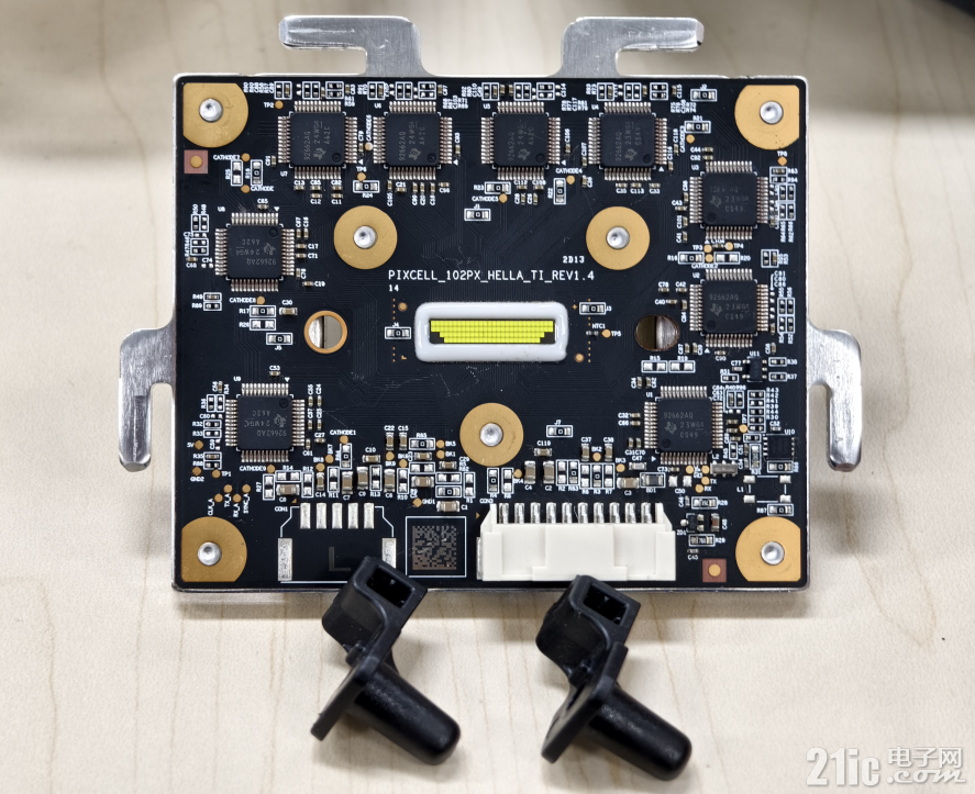

二、矩阵灯板
a02a88f981915f43ab870c80563f3e48
1、LED矩阵分布
可以看到灯板中间有四行的灯珠,共102颗灯珠。由9颗汽车前灯 LED 矩阵控制芯片控制。
灯珠分布:4行28列,22+24+28+28=102颗灯珠

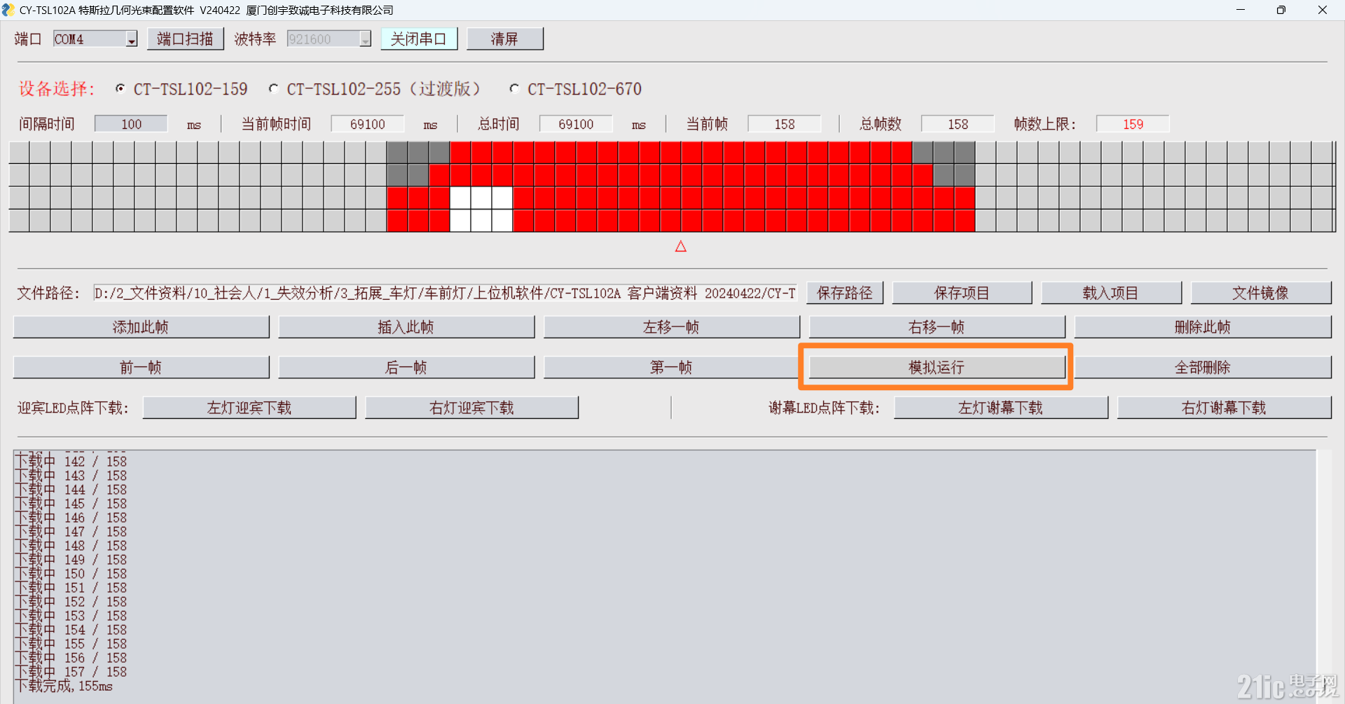

2、驱动工具
为了快速控制灯效,找到了一款驱动工具,使用上位机可进行简单图形化设计。
1)资料包:《CY-TSL102A资料 20250430》
2)上位机软件:CY-TSL102A V240422.exe
3)驱动盒使用说明:《CY-TSL102A使用说明.pdf》
7a0bd1211395eee82b6a898974cbfd18
cced4daa6b8c5b384036bb62c5745dfa
3、控制灯效
预设灯效效果文件,已放入资料包里:《模拟远处来车 多辆 每动6列 200ms 循环效果 20250411.cy》

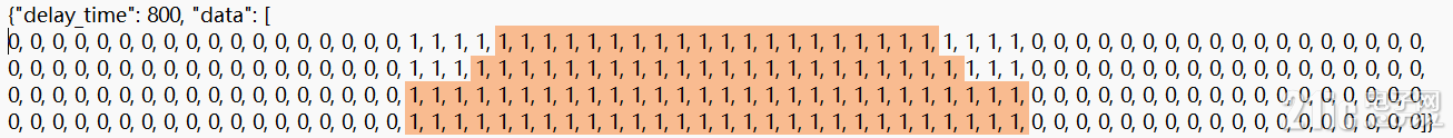

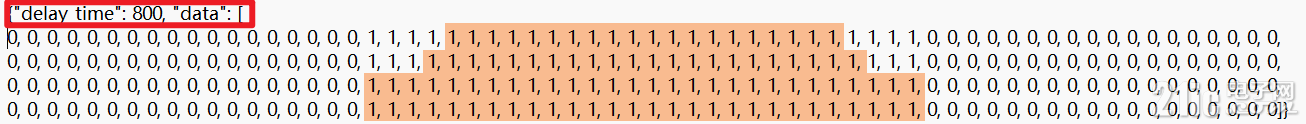

1、解析灯光图形化文件
由上位机软件生成的.cy文件,实际上就是将对应的灯位置设为0与1,通过串口通信进行控制。因此,后续调试时可以直接在图形文件上进行灯效的修改,不需要从头设置灯效图案。

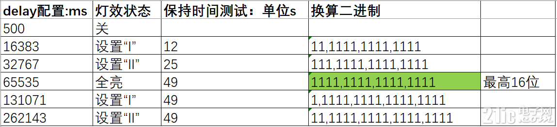

2、灯效保持时间的有效范围
图形文件中,可以设定灯效保持的时间,但范围是多少?
215756e30cd334ea0e1103cf62a8cd46
经过测试,参数最大有效长度为16位,最大有效范围为65535,约49秒。

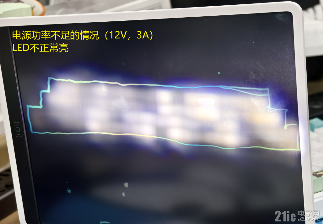

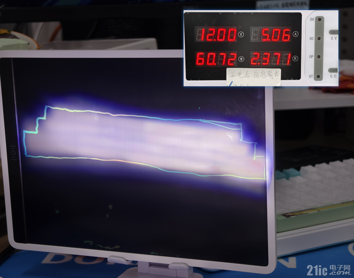

3、电源功率问题
灯板共有102颗LED,实测功率需要60W左右。这就要求电源的功率最好在70W以上,如果低于工作功率,LED会不正常亮。
电源功率不足的情况:
eba1f8565aaab89f6172b94372d5bbcf
电源功率足够的情况:

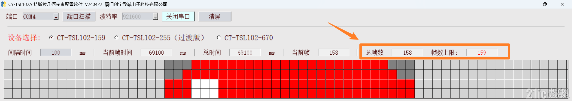

4、播放帧数问题
这款驱动工具并不是可以无限设置灯效图案,存在上限帧数。如果超过上限帧数,会显示不正常。
161d34af343cc5935fb82864120c3250
5、上位机下载卡顿问题
有时上位机会在最后2帧里卡住,这时候点击2次“模拟运行”就可以下载完成。
