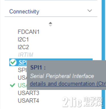

      为此我们需要找到SPI的MOSI(主出从入)、MISO(主入从出)引脚,我们看一下C092支持的SPI模块:
a0c753ec60c395c9a7b6f955a9b6d8eb

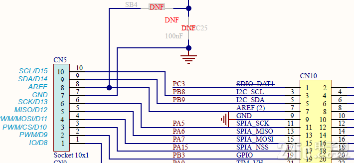

      SPI1对应的引脚,默认如下:
373e69162bcd7a26439cf4c3d98996c9
      PA6和PA7正好在arduino接口上:
8bf0341e7341a6432f4c98c78d8663dd

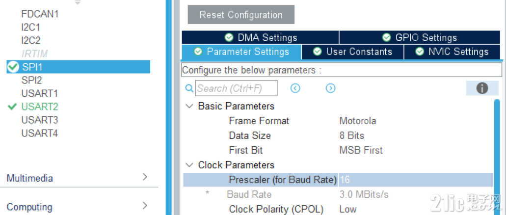

      接下来我们进行SPI的配置,
3a0d610e81f5355d5120f5dbe19938f4

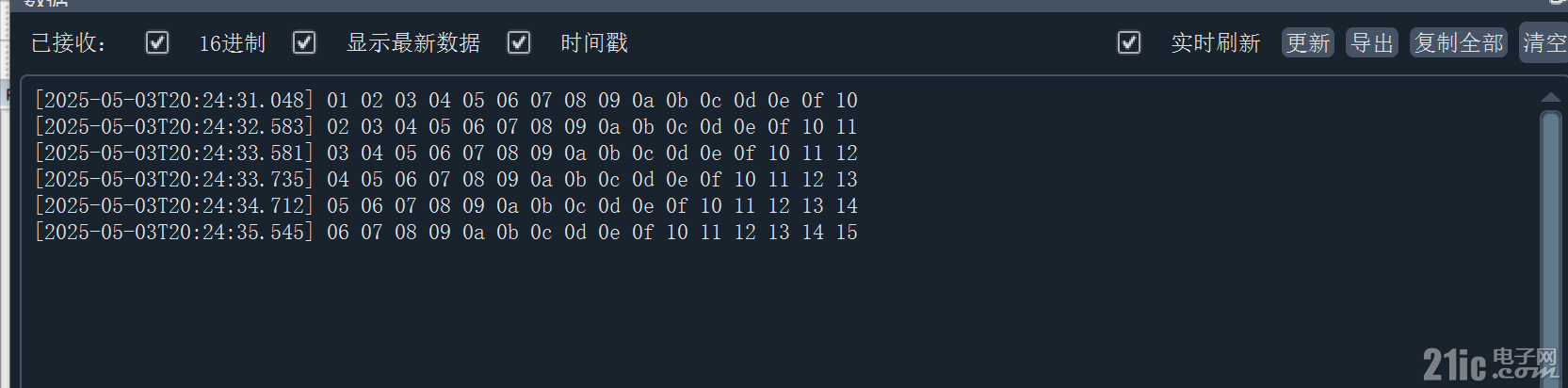

      效果如下:
8ad94c84ccbaa09a2bebedf2f3c39b6e
      数据经串口接收后精准无误地发送出来,与传输内容完全一致,这一过程由按键触发,数值逐次递增。实际上,SPI接口的应用远不止于此,众多外设模块均广泛采用。例如,某些TFT屏幕的控制仅需发送信号,而更多情况下,它是传感器通讯的首选。但需留意的是,众多从机传感器需依赖主机提供的时钟信号,这意味着在数据读取时,主机还需扮演时钟驱动的角色。
