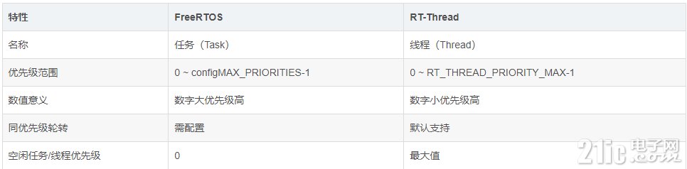

1.3 核心对比表

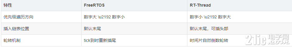

2.3 核心对比表

FreeRTOS优先级数字越大越高,RT-Thread数字越小越高。
FreeRTOS同优先级默认不轮转,需要手动开启时间片;RT-Thread默认支持时间片轮转。
两者都通过每个优先级一个链表管理就绪线程(任务),插入链表时有不同策略,影响多任务调度行为。
