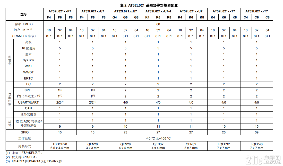

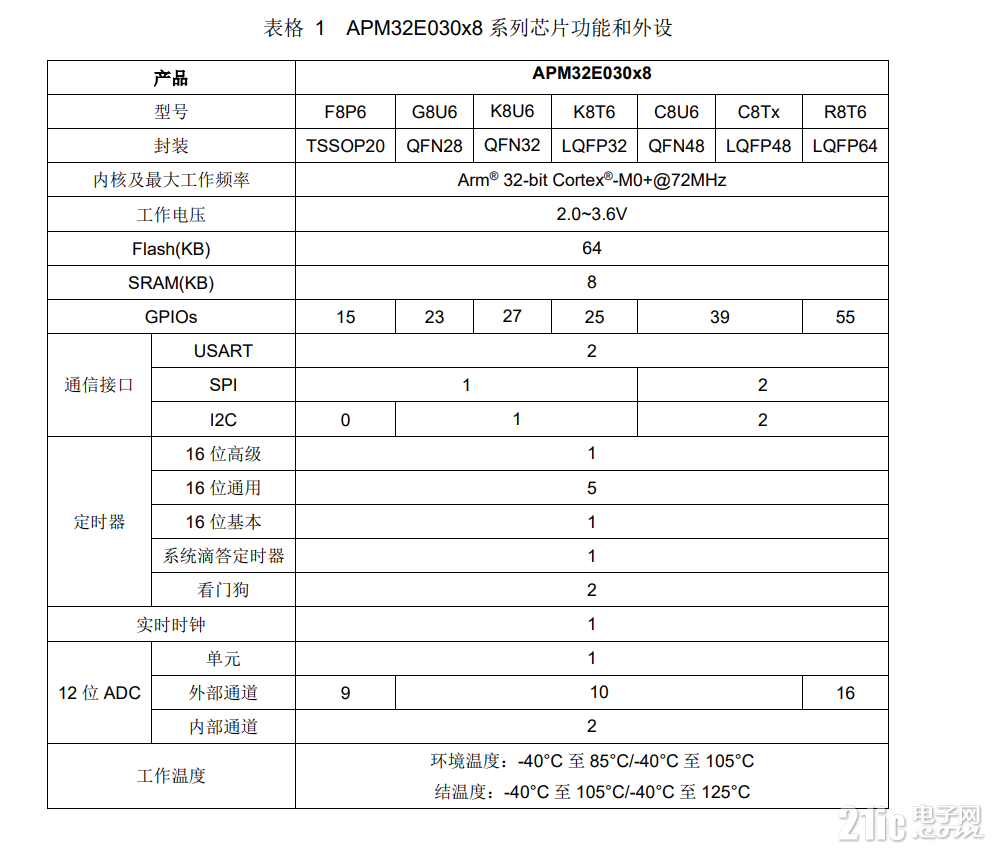

APM32与国产Cortex®-M0+内核资源对比:
芯片类型
APM32E030
CW32F030
AT32L021
内核
32 位 Arm® Cortex®-M0+
ARM® Cortex®-M0+
ARM® Cortex®-M0+
主频
72MHz
64 MHz
80MHZ
Flash
64KB
64KB
64KB
SRAM
8KB
8KB
9KB
电压范围
2.0~3.6V
1.65~5.5V
1.71~3.6V
HSECLK
支持 4~32MHz 外部晶体/陶瓷振荡器
外部高速 4 ~ 25 MHz晶体振荡器
LSECLK
支持 32.768KHz 晶体/陶瓷振荡器
支持 32KHz 晶体/陶瓷振荡器
外部低速 32.768kHz RTC 晶体振荡器
I/O
最多有 55 个 I/O
最多有 39 个 I/O
最多有 39 个 I/O
DMA
5 个通道的 DMA
5 个通道的 DMA
5 个通道的 DMA
低功耗模式
支持睡眠、停机、待机三种模式
(Sleep,DeepSleep)
睡眠、深睡眠、和待机模式
ADC
1 个 12 位的 ADC,可支持 16+2 共 18个通道
1 个 12 位的 ADC,可支持 16个通道
1组2M采样速率12位A/D转换器(15通道)(最高16位分辨率)
I2C 接口
2 个 I2C 接 口( 1Mbit/s )
USART 接口
2 个 USART 接口(最高6Mbit/s)
3 个 UART 接口(支持小数波特率)
4个 USART 接口(最高5Mbit/s)
SPI 接口
2 个 SPI(速率最高 18Mbit/s)
2 个 SPI(速率最高 12Mbit/s)
2 x SPI / I²S (SPI可达36MHz)
定时器
1 个16位高级定时器 TMR1
5 个 16 位 通 用 定 时 器
2 个看门狗定时器
1 个 24 位自减型系统定时器 Sys TickTimer
1 个16位高级定时器 TMR1
4个 16 位 通 用 定 时 器
3个 16 位 基本 定 时 器
2 个看门狗定时器
1 个16位高级定时器 TMR1
5 个 16 位 通 用 定 时 器
1个 16 位 基本 定 时 器
2 个看门狗定时器
CRC
1 个 CRC
1 个 CRC
1 个 CRC
RTC
1 个 RTC
1 个 RTC
1个增强型RTC
硬件加速
硬件除法器
红外
1个
CAN
1个
可看出此三款芯片的RAM与Flash差不多,只是主频有细微差别,部分外设数量与速度也进行了提升,但总体差异不大,作为用户,感知比较明显的就是IO口的数量,APM32E030的IO口数量更多
